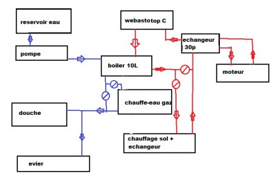

bonjour à tous,
J'aurais besoin d'aide pour mes differents circuits plomberie!!

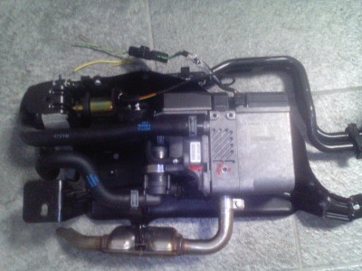

je viens de recevoir mon webasto thermo top (180e comme neuf c'est cool!)
du coup je commence à me pencher sur le circuit que je voudrais réaliser
je voudrais avec lui chauffer un petit boiler + sol/seche serviette/echangeur thermique + moteur (via echangeur à plaque)
je voudrais compléter par un chauffe-eau gaz en cas de panne de l'un ou de l'autre et pouvoir passer de l'un à l'autre sans que se soit trop galère
sa me fait mélimélo dans la tête j'ai ma petite idée du circuit mais j'aimerais bien l'avis de connaisseur, du coup un pti coup de pouce serait la bienvenue :)
merci d'avance

et bien j'en suis la
se qui me chagrine la c'est qu'il faudrait rajouter une pompe de circulation coté moteur

Je rebondis sur ce post pour avoir un ou des retours d'expérience sur les échangeurs.
J'ai 2 questions :
- quelle puissance choisir sachant que j'aurais 2 webasto de 4 Kw et que l'échangeur ne sert que pour la cuisine et la douche ? (le chauffage est en direct).
Il y a des 10 plaques, des 20 plaques etc... (exemple : Hrale Échangeur de chaleur thermique inox 10 plaques max. 22 kW)
- j'ai prévu d'ajouter un circulateur en sus des circulateurs intégrés sur le webasto car j'imagine que le passage dans l'échangeur ralentit le fluide un peu, beaucoup, pas du tout ?
Bref vous choisiriez quelle puissance ou nombre de plaques ?
A vot bons cœurs

30 c'est bien, 50p t'es peinard
entre 100 et 200kw :)

Si c'est pour le voyage, le chauffe eau gaz n'est d'aucune utilité, perte de place, circuit en plus. .. tu roule tu chauffe, en plus si tu voyage dans l hémisphère nord tu peut te faire dépanner partout, ici en Russie tout le monde à sa! Si c es pour rester sur ton terrain en France met du gaz direct sa te coûtera moins cher! Vu la flambée du gazoil!
Nous sommes passée en direct ,sans plaque, comme sa pas de pompe à rajouter, si ton circuit est bien fait pas plus de risque de fuite que sa, et toute façon une fuite tu t'en rendre vite compte, sa fumé, sa pu, sa chauffe...
