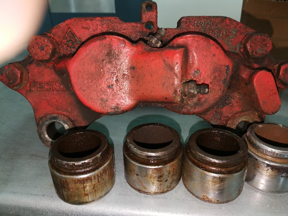

J'ai emmené mon Iveco 40-10 4x4 d'octobre 1989 chez un garagiste Iveco pour changer les plaquettes de freins avant .. Jusque la tout va bien !!
Le garagiste me rappelle en me disant que l'étrier avant coté gauche est mort et qu'il faut le changer .. Petit problème Iveco n'en fait plus depuis 2013 à priori. Il ma donner la référence qui est "98407735" mais pas forcément plus trouvable sur internet. J'ai vu qu'il y avait d'autre référence genre Wabco "40444206" mais pareil pas trouvables.
Il ma envoyer la photo de la pièce ci jointe, qui est une Perrot alors que je pensais que c'était une Brembo monter de base sur ceux la (je pense car j'ai la mauvaise revue technique ..) En tapant la référence de la pièce de la photo qui n'est pas très lisible j'ai taper "14183012" et je me suis aperçu que la pièce avait été fabriquée à partir de 1995 pour les sprinters mais pour le coté droit donc en regardant de plus près j'ai l'impression que la référence est plutôt "14188012" mais la plus rien. Donc ma question est, est ce que quelqu'un à déjà eu le souci ? Et est ce que la Perrot des sprinter est compatible ? Et est ce que quelqu'un à la revue technique pour les moteurs des iveco d'octobre 1989 avec feux ronds ?

drake a écrit : Le garagiste me rappelle en me disant que l'étrier avant coté gauche est mort et qu'il faut le changer ...
C'est à dire ?
Les étriers de frein à l’avant sont des Perrot à 4 pistons comme sur les Brutt ...
Les pistons se trouvent facilement sur internet ... en kit avec les caoutchouc ...

Merci de ta réponse
En effet c'est des Perrot 14183012.
En effet à priori ce sont les pistons qui sont mort, as tu une référence ou un endroit ou les trouver Stp ?

j'avais commandé sur ebay. Vérifies le diamètre, mais il me semble que c'est du 52 mm.

Merci, je crois que ces du 44mm avec 4 pistons
J’appelle le garage pour être sur

Le garage vient de me confirmer ces bien du 44mm pour ma part

Alors du coup voici les pistons qui sont compatibles acheter sur Ebay avec la référence pour ceux qui galèrent
Iveco Daily 1985-1996 FRONT Brake Caliper Seal & Piston Repair Kit (1) BRKP120S

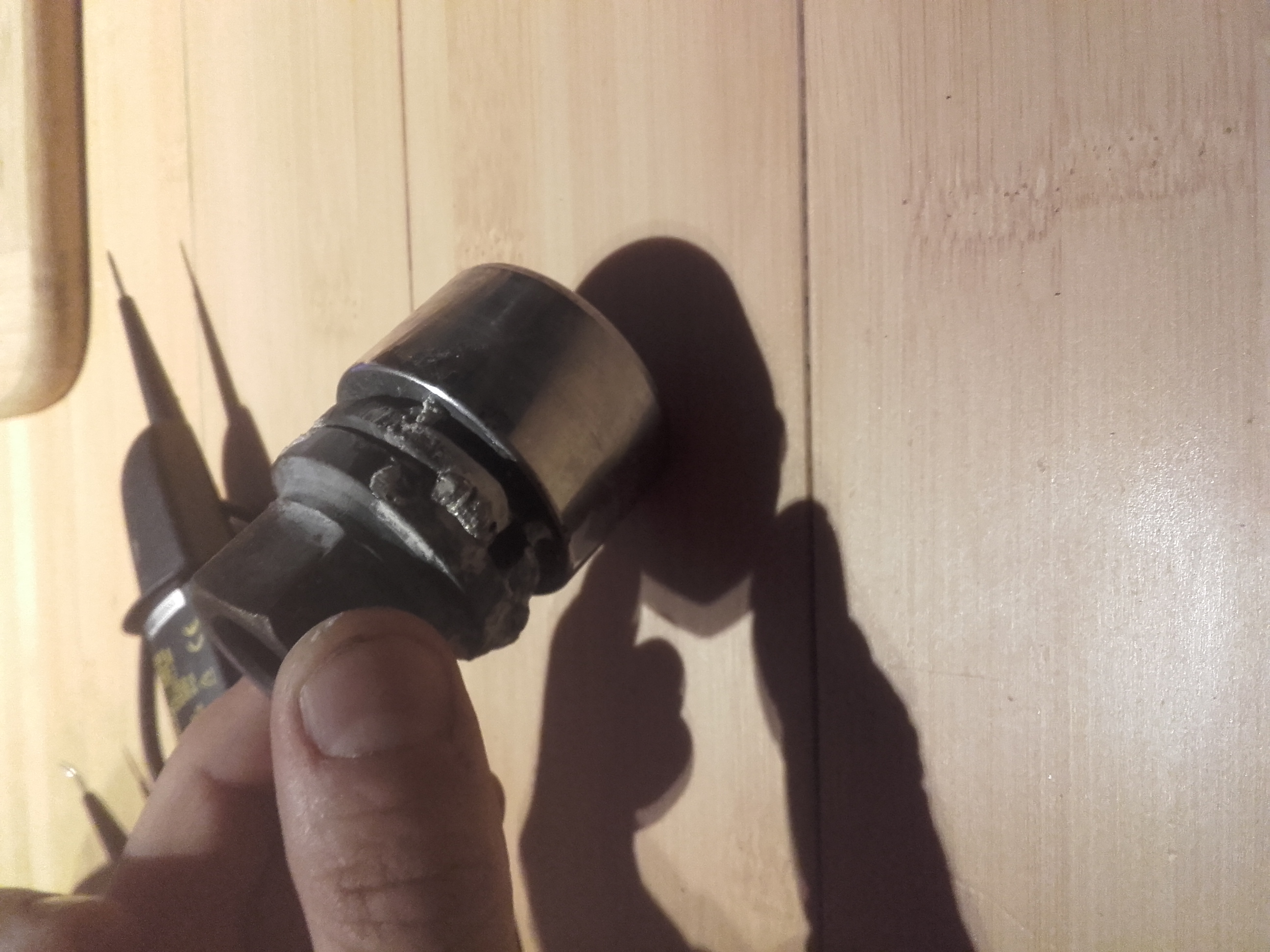

Par contre pour sortir les anciens pistons ... :vomir2: obligé de souder un écrou sur le dessus pour pouvoir le sortir celui ci..!

Cela fait un an que j'ai fait cette réparation :roll: mais il me semble que une fois l'étrier ouvert en deux je vois pas comment tu peux rendre étanche le demi étrier.
Et si tu laisse l'étrier entier, les pistons se pousse entre eux, il n'y a pas la place de mettre un étau es-tu sûr de ce que tu dit?
