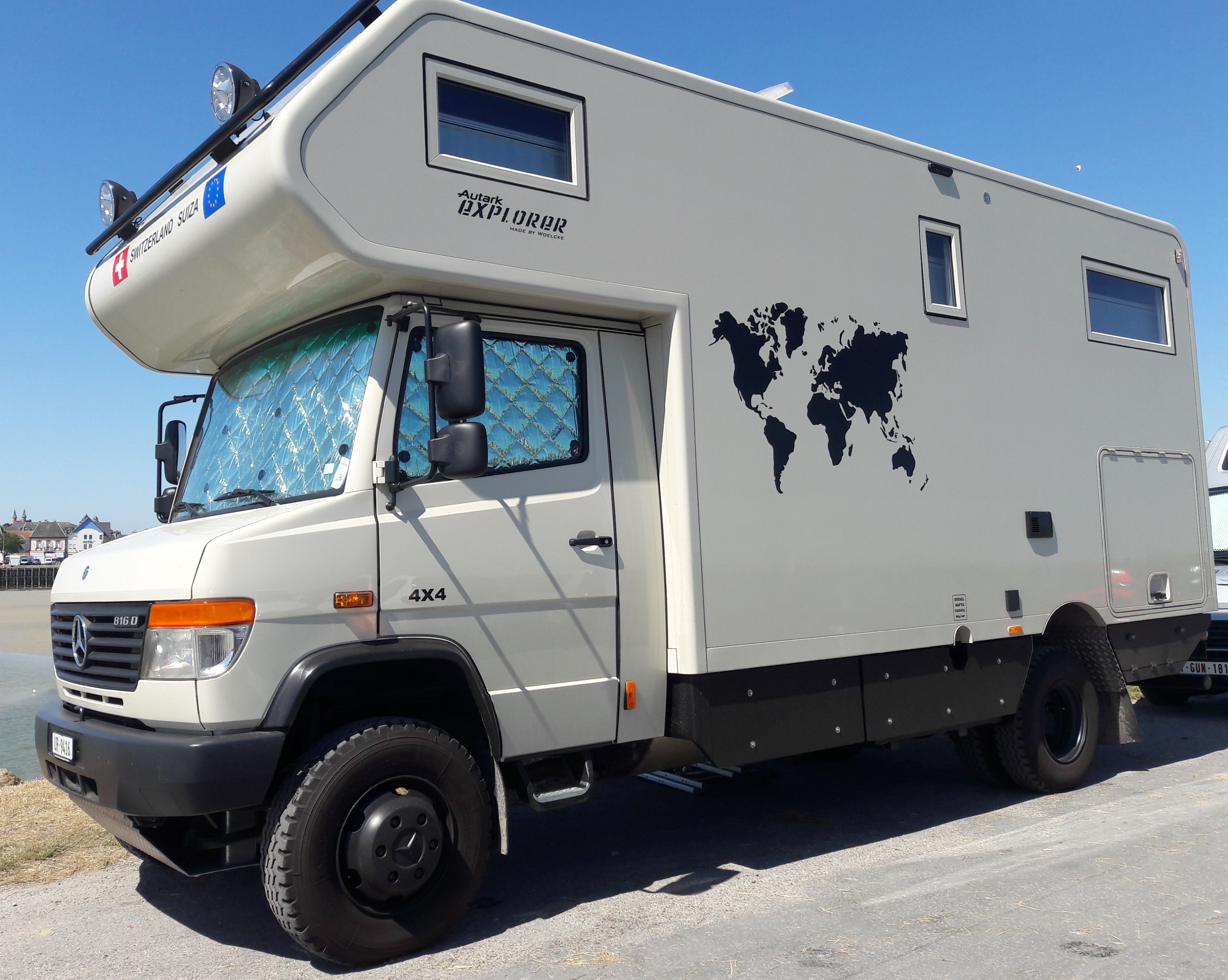

Sinon, croisé aujourd'hui en vacances, un 816D magnifique :
