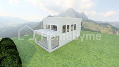

une petite réflexion sur l’aménagement d'une cellule 2.3m x 4m. C'est pas grand mais on peut arriver à quelque chose ;)
Si cela peut servir à d'autres :thumbup:

Cela n'est qu'une étude, j’attends toujours la vente de mon bateau avant de pouvoir acheter un PL. Je vise les 80.17 simple cabine :)
Oui je suis parti sur une cellule en 2m20 de hauteur extérieure. Je mesure 1m86 et à passer sur un PL autant avoir un peut de place. Je suis chauffeur PL et en dessous de 4m on peut pas dire que l'on soit réellement embêté sur la route. Tout est une histoire de compromis, mais je ferrais le plus bas possible.
Dans l'idéal j'aimerais faire un arceau (pousse-branches) autour de la cellule avec les panneaux plus bas que le haut des arceaux...
Sur les 80.17 la cuve incendie de 2000l est montée sur un trois points, fixe sur l’essieu arrière, pivot a l'avant. Je récupère le 3 points de la cuve pour y monter une cellule frigo modifiée (si possible avec châssis intégré pour gagner en hauteur).

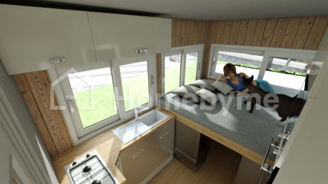

Je vise dans un premiers temps la vie à deux, voir avec des enfants plus tard. Amis pour dormir de manière très occasionnelle. Pour le couchage un vrai lit avec sommier en 140x200 va descendre au dessus de la banquette.
Possibilité de ne pas le descendre complètement pour transformé également les banquettes en couchage double 140x200. Comme un lit superposé mais double...

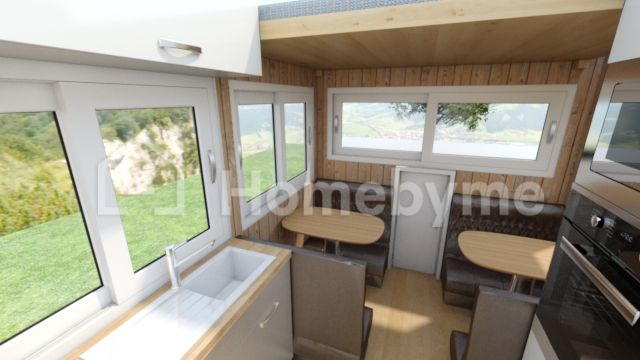

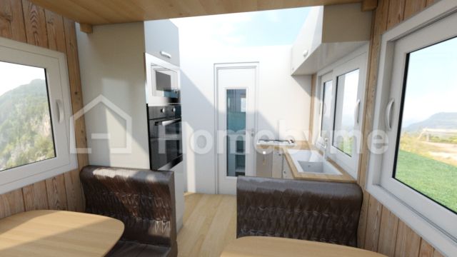

Le compartiment douche/wc ne fait pas toute la largeur de la cellule. Il est réduit d'un coffre technique accessible (env 30cm ici) par l'extérieur sur toute la hauteur. Séparé en deux parties, distribution d'eaux et surpresseur sur la moité basse, séparé de la gestion électrique en haut.
Toujours sur le coté gauche du camion, il y a une porte pour les bouteilles de gaz ou GPL (emplacement correspondant au coin de la cuisine). Au départ j'avais pensé les mettre sous le châssis dans un coffre mais comme les normes Gaz veulent du rigide, je pense que c'est le plus simple, et ça utilise ce coin si peu accessible par l’intérieur...
Comme ces bestioles sont hautes sur pattes, j'essaye un maximum de baisser le centre de gravité.
Les banquettes à l'avant (je vise la validation des places assises dans la cellule) me servent de resserve d'eau propre. Ça remontre le centre de gravité et ça me ragoute du poids sur le faux mais me permet que l'eau propre soit hors gel.
