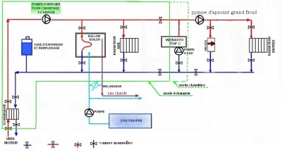

Re: Chauffage et seche serviette
un schéma de mon installation, c'est plus rapide de faire le schéma que l'installation
Excellent ce schémajean marc a écrit :un schéma de mon installation, c'est plus rapide de faire le schéma que l'installation![]()
L’echangeur (à plaques) sert à ce que le liquide de refroidissement du moteur ne passe pas dans le circuit de la cellule.sylvain1983 a écrit :Qu'est ce qu'un échangeur au début du circuit?
Et le vase d'expention il sert a quoi a la fin du circuit?
Lien de Denis https://www.manomano.fr/echangeur-de-ch ... id=3214396
Tu gardes ainsi les deux circuit totalement indépendant d’un point de vue mécanique (très pratique en cas de fuite).
Donc cet échangeur à plaques permet de chauffer le circuit de la cellule tout en le laissant indépendant. Si le circuit de la cellule chauffe, alors comme tout liquide il va avoir tendance à se dilater. Le vase d’expension, comme son nom l’indique sert à encaisser l’expension du liquide
Accessoirement, si il est au point le plus haut du circuit, il va aussi permettre de faire une grosse partie de la purge de l’air dans le circuit et son remplissage.
Ouisylvain1983 a écrit :Merci .
Ducoup je met cet échangeur la et je fais un circuit d'eau avec une petite pompe 12v pour chauffer 2 radiateurs sa ira ? Avec vase d'expantion a la fin du circuit assez haut pour le purger de l'air?
Je suis novice mais pret a apprendre.
Merci d'avance
Dans un premier temps tu peux t’equiper d’un échangeur à plaque (au plus il est grand au plus les calories pourront passer facilement), d’un ballon d’eau chaude équipé d’un serpentin et d’un vase d’expansion.
Si ton circuit a au plus bas, l’echangeur à plaque, puis ton ballon et ensuite au plus haut le vase, et que le circuit de retour va directement du vase à l’echangeur, sans siphon au milieu, alors tu pourras bénéficier d’un mouvement naturel de convection du liquide.
Sinon la pompe de circulation te sera utile. Tu peux la brancher avec un relais en plus après contact
Elle sera également utile si tu as un circuit plus complexe, par exemple en rajoutant des radiateurs dans ta cellule (ou sèche serviette) si tu installes des aérothermes, etc...
Si tu va encore plus loin, tu a la possibilité de rajouter une chaudière (de type webasto par exemple) qui en brulant du gasoil va chauffer ton circuit d’eau de ta cellule.
N’hésites pas si tu as des questions
