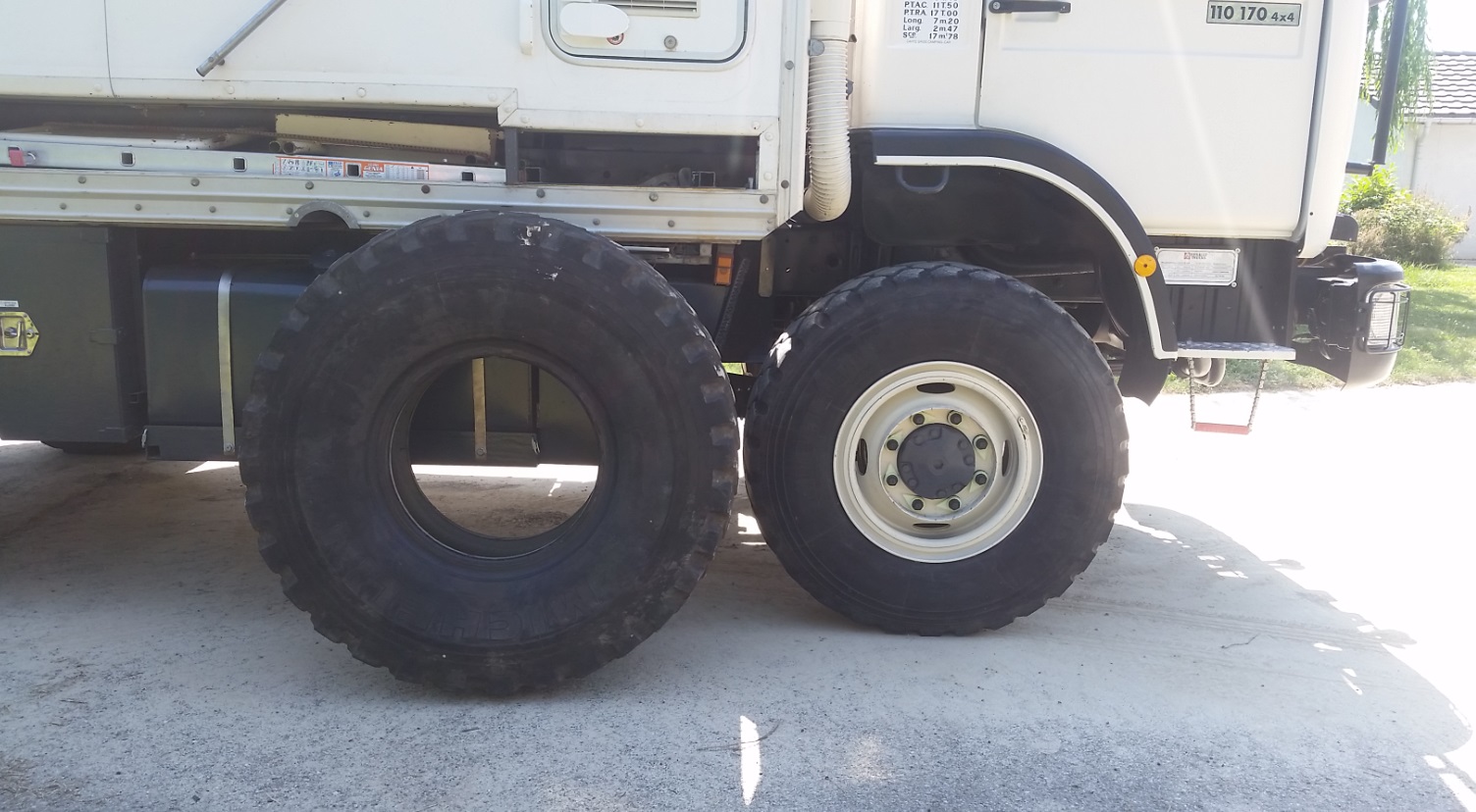

on me propose des 14.00r20
est ce que c'est trop grand pour nos Midliner 4x4 ? (qui sont en 13.00r20 d'origine
si ça passe alors avez vous des photos d'un camion avec cette monte ?
merci
merci

les 14.00 peuvent passer mais c'est limite. Il y a une tof sur le forum avec un 110/170 (qui était en vente il y a 2 ans environ) et des pneus en 14....
il avait 2 schnorkel et une caisse atelier... bleu clair et blanc de mémoire, une photo d'un passage de gué ...

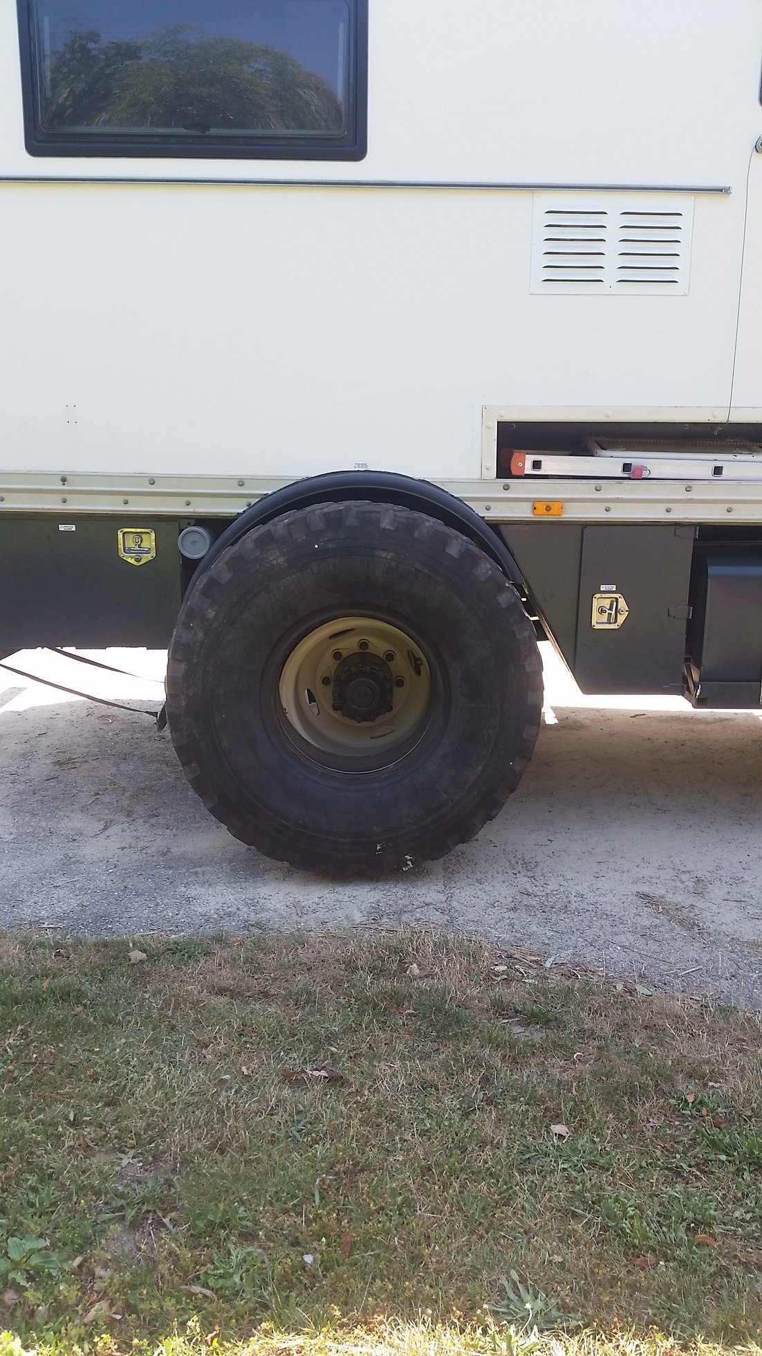

et est-ce que je pourrai les monter moi même sur mes jantes ou ils seront trop larges pour que je puisse remettre le cerceau en place
merci pour les infos
pic bois 25
- Miam c'est bon, bientôt 1000
- Messages : 954
Re: cherche 4 pneus 365/85R20 = 13.00R20
entre 364mm de tes anciens et 370mm des 14.00 c'est idem , peut-être plus facile avec les 14.00 car les flancs sont plus haut donc plus de souplesse!!!
mais plus lourds après pour les monter sur ton cam!!!

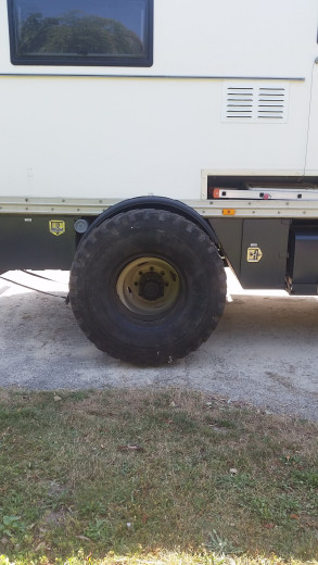

je suis allé voir les 14.00R20 XZL
ils sont vraiment trop gros :
je recherche donc toujours des 365/85R20
