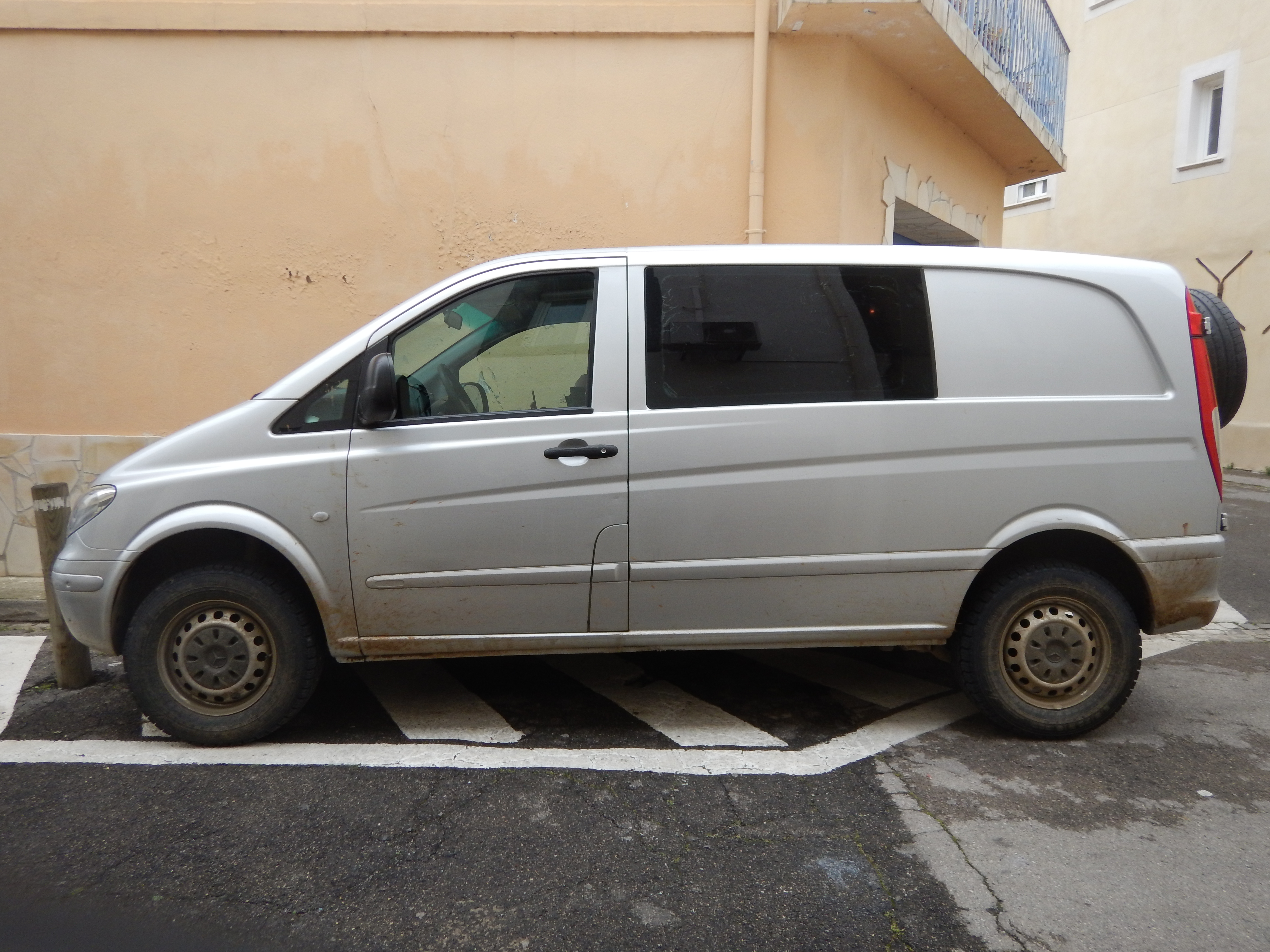

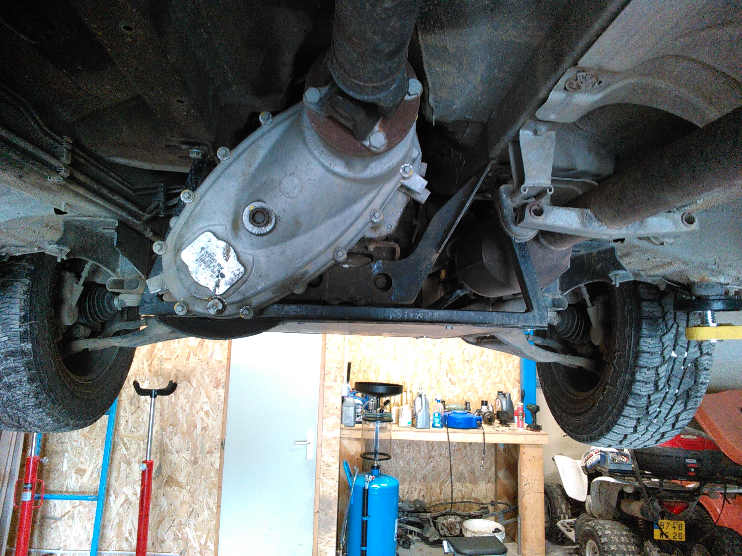

Présentation de mon vito 4x4 que certain ont pu voir à Puivert
Ses un vito 115cdi court 4matic de 150cv boite auto, sa n'existe pas en boite manuel
4x4 permanent et sans boite coutre.
pour le tout terrain il à un système électronique appeler 4-ETS qui vient freiner la roue qui perd l’adhérence afin de mètre la force sur les autre roue , j'ai pue tester que mème avec deux roue lever on continue à avancer. sa n'est pas des blocage différentielle mais pour un véhicule plutôt tout chemin ses très efficace.

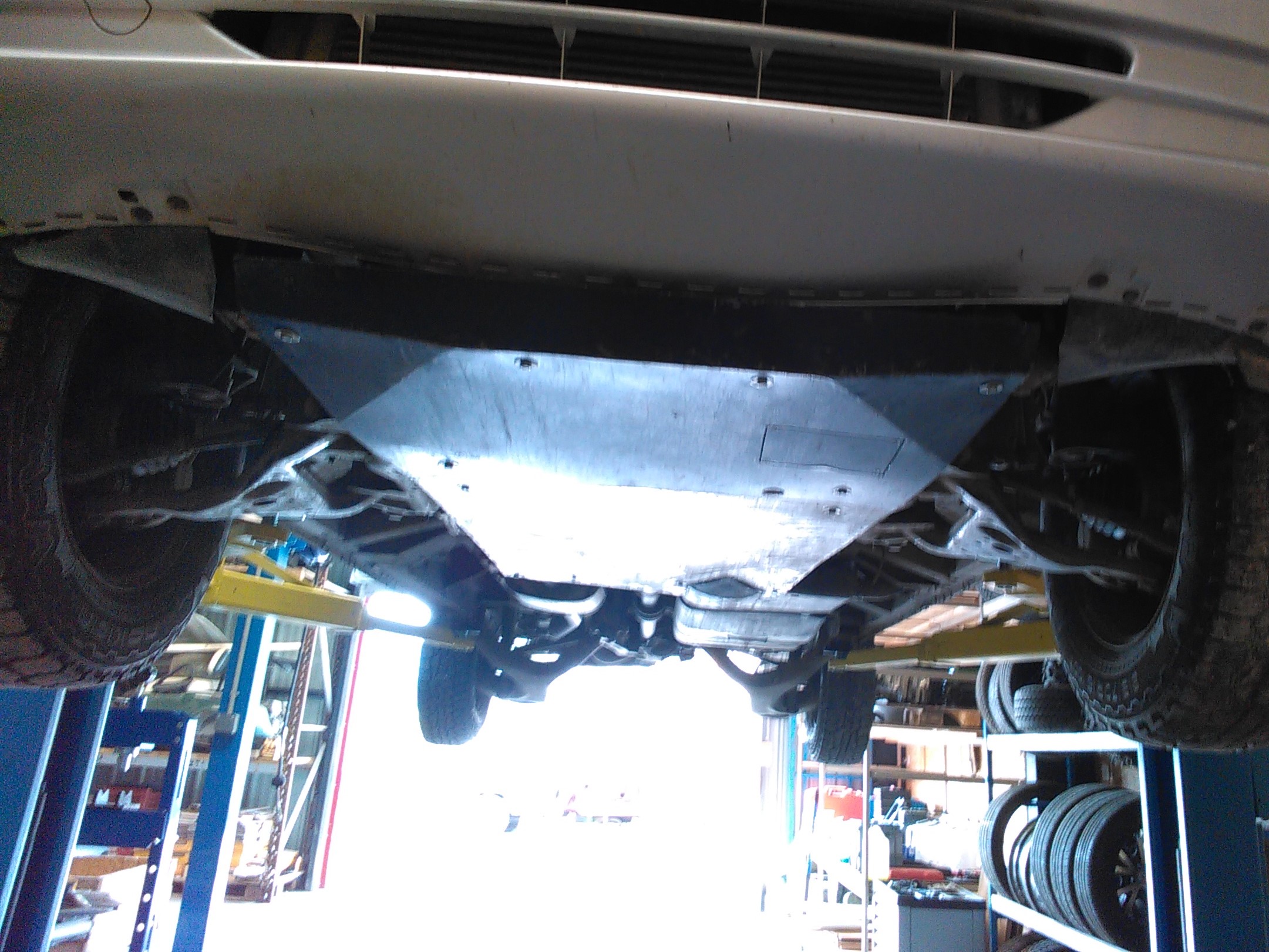

Pour les modif j'ai fabriquer une tôle de protection moteur, boite, boite de transfère et j'ai monter des rotiiva AT en 215/70/16 pour gagner de la garde au sol car ses pas trés haut sur patte ses vito,
Je les bien tester au rassemblement, merci au organisateur je me suis régaler dans le parcoure orange, la gadou(si peux!!!!) les croisement de pont, les bonne pente et j'en passe le véhicule ma bluffer il manque juste encore un peux de garde au sol.

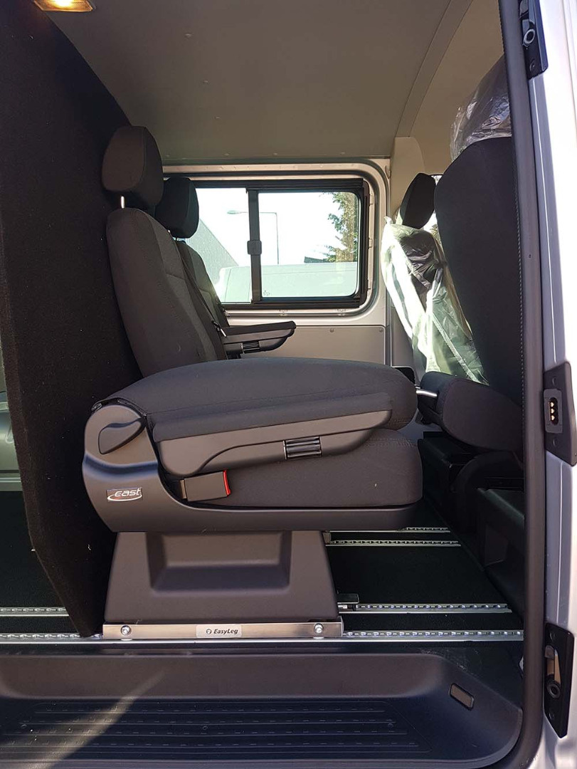

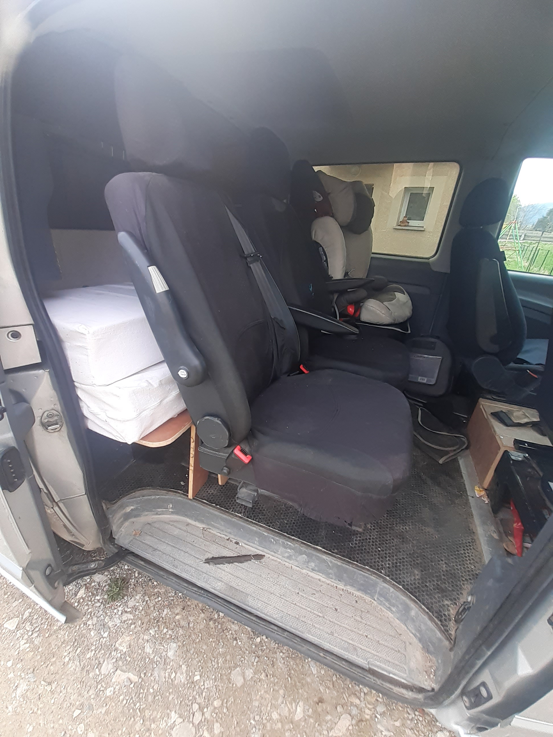

se bon je me lance dans la réflexion de l'amélioration du pseudo aménagement de mon vito. Les enfants grandissent et la longueur du lit arrière commence a être juste. Mon projet est de prolonger le lit au niveau des sièges arrière. j'ai trois sièges arrières individuels de chez bv production. impossible de les mettre sur embase pivotante. la seule possibilité serait d'avoir des sièges rabattables mais les actuels ne le sont pas et c'est là mon problème.
Avez-vous connaissance de sièges rabattables que je peux adapter sur la base actuelle avec ceinture. Pour le moment je vois ceux d'espace 4 mais j'ai des doutes dus a l'épaisseur de l'assise et vue que je n'en ai pas proche de chez moi je veux exploré toutes les pistes. voici une photo sur le type recherché.
Merci a vous pour toutes les pistes.

Re: VITO 4X4
Et celui sur la photo il provient de quel véhicule ?
Bon aménagement !
Bon aménagement !

salut,
ses des siège schnierle d'un équipementier allemand type RIB mais pour le moment rien trouvé en occasion

As tu pensé à des sièges de c8 ou 807 ? Tu peux les rabattre et même les enlever facilement. Celui de la place du milieu a même la ceinture intégrée. Dans ce cas il faudrait en acheter trois dû milieux et aussi récupérer les rails de fixation. A voir comment les intégrer à ton plancher… j’y pense pour mon Sprinter, surtout que j’ai une C8 c’est pour ça que j’y pense.
A plus

merci de l'info je vais les regarder sa en détaille il vas juste falloir que je les trouve en vrais

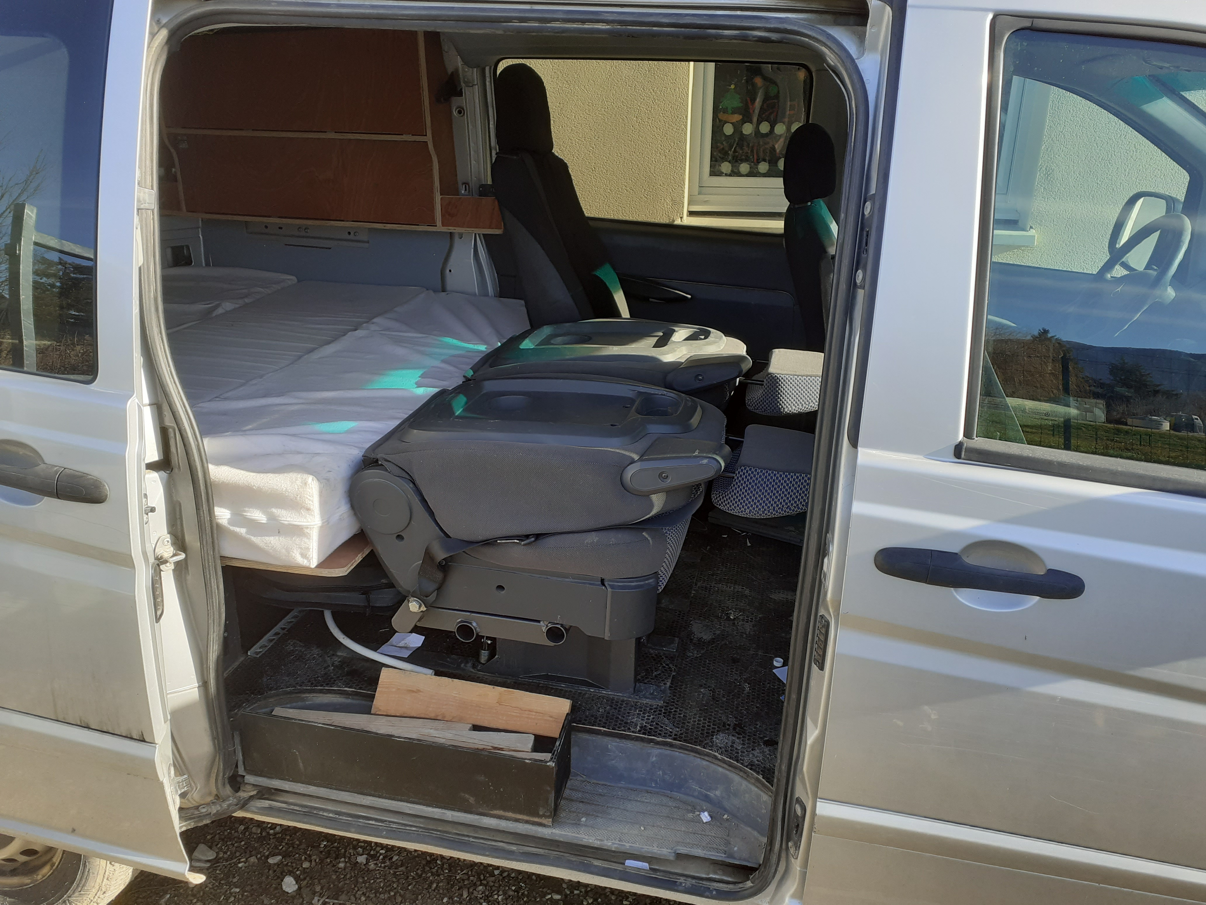

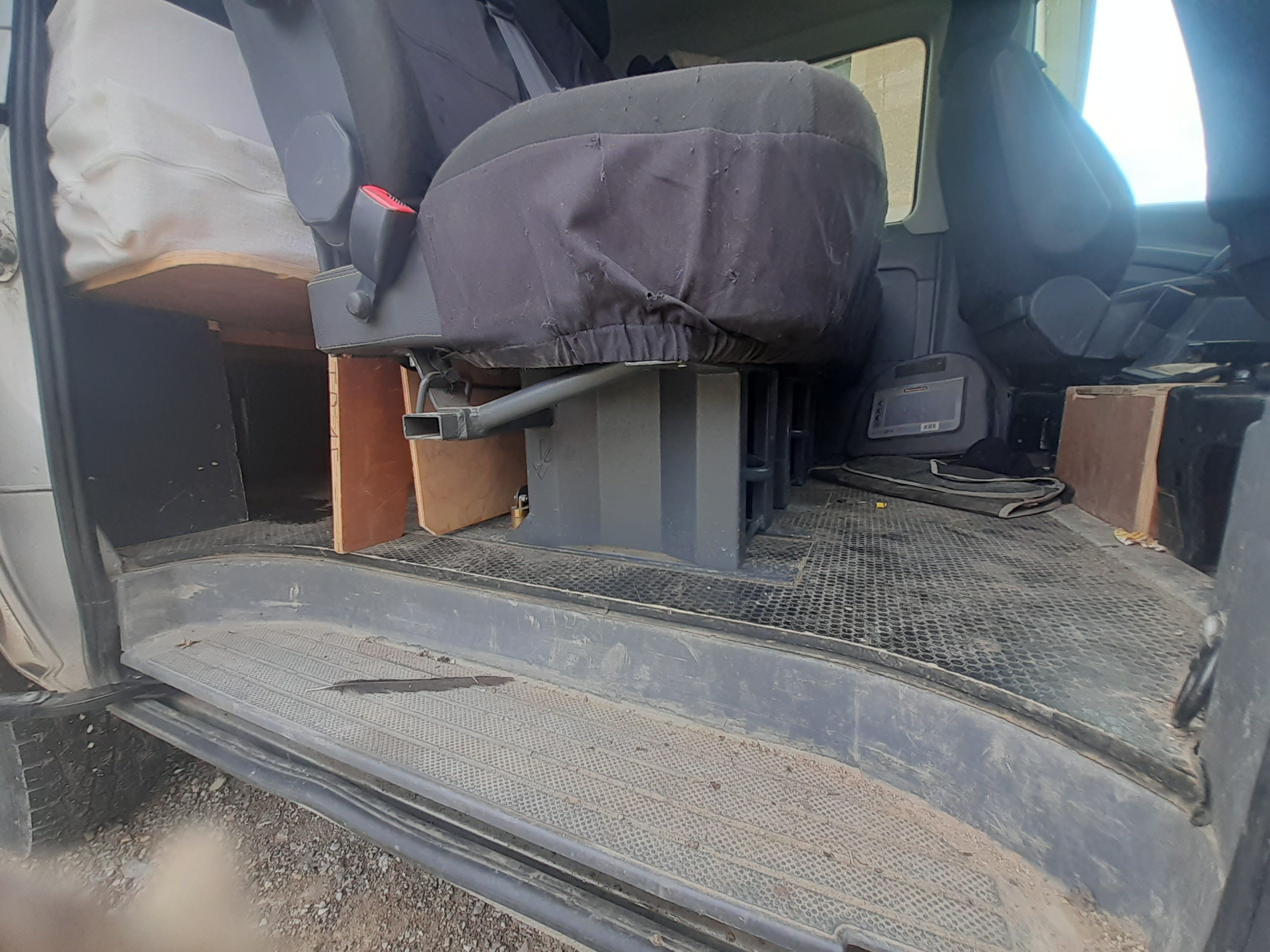

A priori les fixation de mes embase sont collé au planché, j'ai appris sa quand j'ai appeler un poseur de siège homologué comme j'aimerais est donc il ne peux pas réaliser l’opération. De plus le coût de 5000€ est rédhibitoire.
ses pour sa que si je pouvais adapter un siège sur mes embase sa serais top mais l'assise du siège et fin, j'ai testé un siège d'espace mais bien trop épais et je touché le plafond.
Pas facile de trouvée mais au pire en déboitant les siège j'arrive a les coucher sur les siège avant se qui peux être une solution

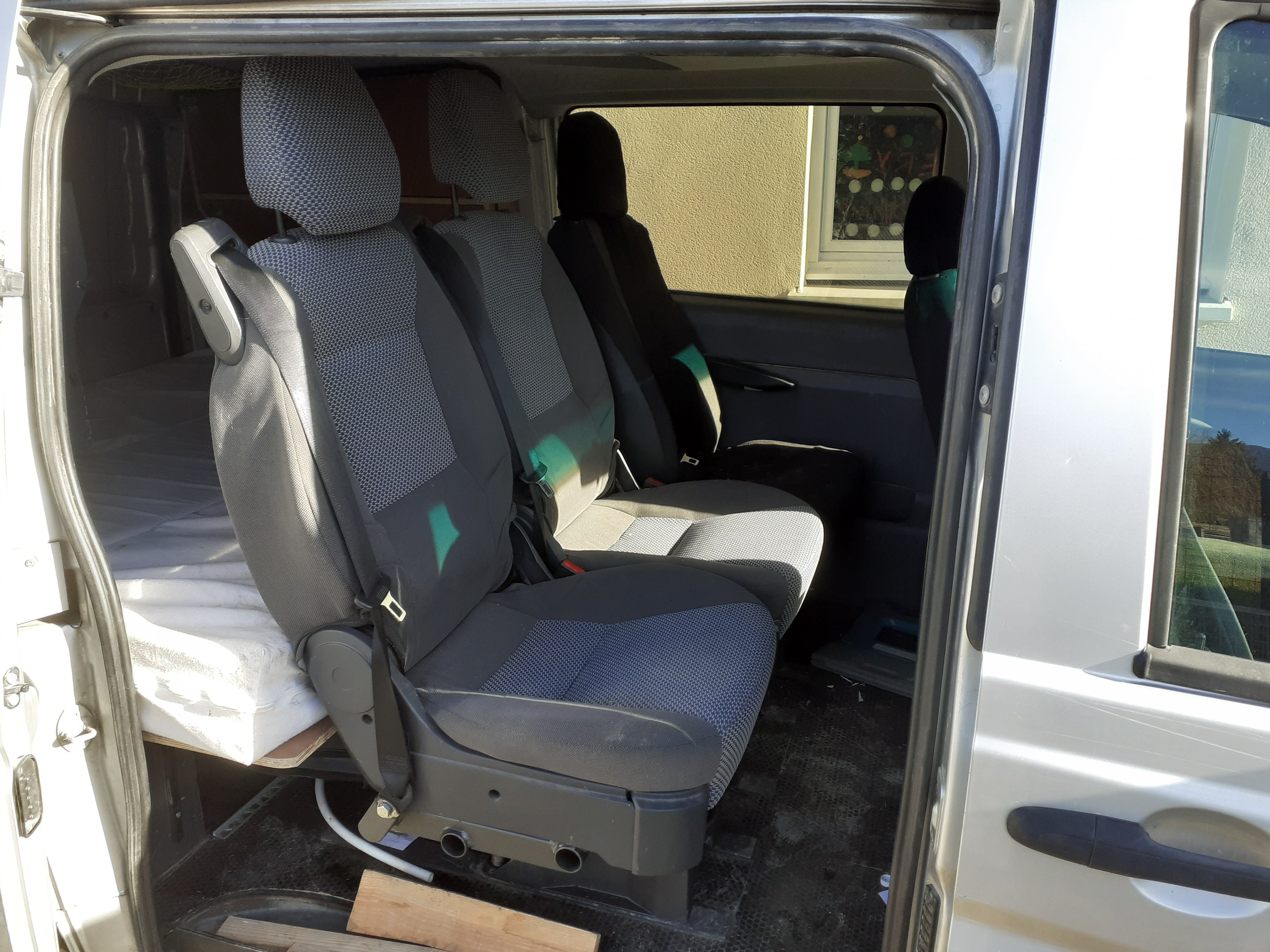

Bonne nouvel j'ai trouvée mon bonheur des siège de jumper qui sont sur une banquette. Bon seul le siège du milieu se rabat avec ceinture, du coût pour le moment j'ai utilisé deux banquette pour faire mes 2 siège, plus cas trouver une dernière banquette.
Maintenant sa vas être plus facile de dormir a 5 et tout le bazars qui vas avec. prochaine étape amélioré le lit
