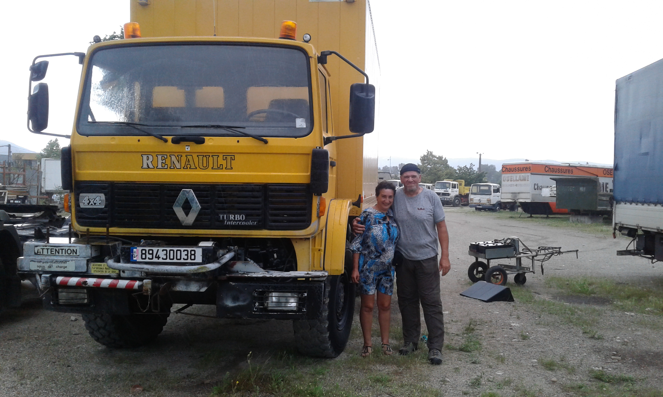

Message par Brise roches »
Bin en fait c est moi qui ai fini par l acheter .
Le treuil et la petite grue ainsi que tout le patacaisse hydro on été viré. Un gain de 7/800 klg sur la balance sans compter le coté très "acroche cycliste" .
Les papiers sont en cour .
Des reception du jouet je vous tiens au courant .
