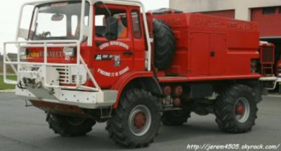

bonsoir,
on veut parfois des camions de pompier ou de chantier équipés de pneus agraires
existe t'il des 365/85r20 profil agraire, homologué 90km/h ?
merci
merci
