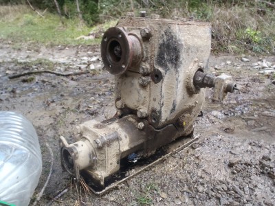

ouai classique,s'est le haut de la boite et l'arbre primaire qui s'est envoler...classique sur les bt mono levier un peut surmené....
rien de bien compliquer au montage /remontage...

ouai tu a une simple levier qui se trouve que sur les tp3 essence...pas la meilleur en somme....malheureusement comme l'a dit denis les bonne, a 2 leviers ,sinpar monter uniquement sur les diesel), sont introuvable...
celle de 75.130 peut se monter mais y a quand même pas mal de taf et sur les fourgpo il n'est même pas sur que ça passe,car le plancher peut être trop bas...
après ouai,faire des demis tour en 4x4 sur surface dur n'est pas terrible en tp3 car il ne possede pas de differentiel centrale (dans la boite de transfert justement) du coup il y a un rippage important entre les pont av et ar ....et la meca n'aime pas trop effectivement...mais si t'est sur du mou le manque d'adherence fait que le rippage n'est plus dangeureux...

Hier après midi je suis parti en expedition pour demonter la boite. Ca y est. bon j'ai pris milles fois trop de cle, une de 19 et deux de 14 auraient fait amplement l affaire.j'ai quelques questions... encore :mrgreen:
  • Du coup j'ai demonté les arbres de transmission. Au remontage, je remonte pareil et c'est tout?
  • J'ai mis des reperes sur les trois arbres de transmissions.. je sais pas si c'est vraiment nécessaire.
  • Est ce que le tp3 peut bouger sans la boite de transfert? ou il faut tout remonter au même point?
  • Sur la photo, on voit que la boite est fissurée... et il y a comme un rajout qui se trouve a l'avant, qui lui aussi est fissuree. ce rajout ca fait aussi partie de la boite ou ca a un autre nom??
  • Enfin et surtout, la barre du levier est maintenu par une goupille elle même prise dans un ressort. pour la sortir, j'ai trouvée une astuce un peu en force certes orch , mais ca a marché. Pour la remettre, il faut suivre un ordre en particulier, il y a une astuce particuliere¿?

Pour le remontage, on ne pense pas que le positionnement de la transmission ait une importance, ce n'est pas un calage de courroie de distribution.... :roll:
Mais ce n'est qu'un avis de caverneux....... Mouhaha
Des plus pro que nous vont sans doute te répondre...... ;)
Messages : 3744
Re: Boite de transfert cassée... en deux!
Il faut juste surveiller que les croisillons à chaque extrémité des arbres de transmission soient orientés dans le même sens. Tant que les arbres de transmission sont démontés, on peut en profiter pour nettoyer les coulisseaux avant de les graisser.
