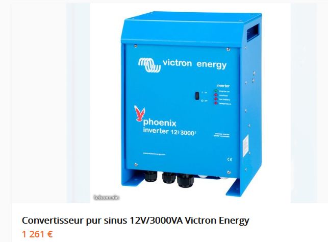

Hello la troupe,
J'ai besoin d'un convertisseur Pur Sinus un peu puissant (+/- 3000VA), et je sais que Victron est une marque de qualité.
En 12v/24v/48v ça tourne autour des 1200/1500€.
C'est le prix de la qualité certes, mais je ne peux m'empêcher de voir le tsunami de toutes ces belles annonces sur LBC de convertisseurs Pur Sinus NoName qui à puissance égale ne coûtent même pas la moitié du prix d'un Victron :shock:
Ma question est là : Est-ce que la différence de prix est due au fait que le marché a explosé et a fait radicalement baisser les prix (vu le nombre de modèles différents proposés), ou bien est-ce qu'on est envahi par des chinoiseries juste bonnes à foutre le feu à notre installation?
Qui aurait des retours sur ces convertisseurs pas cher mais Pur Sinus malgré tout??
Merci

juste dire que mon chargeur convertisseur victron 3KVA fonctionne très bien depuis 3 ans.
Je ne peux pas en dire autant de l'abaisseur de tension 24/12, HS 2 fois de suite... résultat j'ai acheté 2 chinois pour la moitié du prix d'un victron, depuis 1 an ça marche bien. Ni du battery contrôle HS à l'arrivée, il n'a jamais fonctionné, mais je l'ai égaré, donc dur dur pour la garantie.
Je pourrai aussi dire un peu de mal des régulateurs MPPT 100/30, ils sont tous passés par la case garantie dans la première année, mais maintenant ça fonctionne très bien depuis 2 ans. Pourvu que ça dure.
Dans le positif: la garantie ! Chez Victron ça fonctionne très bien.

il faudrait plutôt demander à ceux qui les utilisent en permanence, genre sur les forums d'installation solaire isolée. Car dans nos véhicules, je ne sais pas si tous le monde utilise le convertisseur à plein temps.
Pour en avoir déjà parler sur le forum, il y a pas mal de différence de qualité de fabrication entre les no names et Victron, mais depuis que les composants sur les cartes electronique sont assemblés par des machines, ça a tendance à s'amélioré par rapport à 20 ans en arrière ...
Chez Victron, la conception compte beaucoup, et du coup quand ça tombe en panne, ça ne fout pas le feu.
J'ai tendance à penser qu'il ne faut pas acheter les derniers modèles aussitôt, et qu'ils se servent des retours de garantie pour analyser et fiabiliser leurs produits.
Il faut aussi faire attention à qui on achète du Victron, certains revendeurs vous vendent du matériel reconditionner dans les emballage neuf sans vous le dire ... C'est pour cela que sur le site de Vitron, il y a liste de revendeur agrées.
Aussi, il faut bien lire la notice pour ne pas faire d'erreur au montage qui pourrai fonctionner au début mais se détériorer dans le temps.

OK Merci,
J'ai quand même du mal a croire que la qualité du courant (pur sinus) soit équivalente avec autant de différence de prix, et SURTOUT sans foutre le feu à l'install :?
Je suis tiraillé quand je vois que le prix du noname est 6 fois moins cher :102:

1 an de plus à passé depuis mon dernier post, et tout ce matériel Victron fonctionne toujours au poil.
L'an dernier, nous avons laissé notre camion au Pakistan pendant 7 mois, le congélateur était toujours à -18° à notre retour!
Investissement cher, mais qualité au rendez vous.
