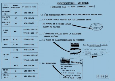

Re: Pièces Renault 85/150 Et s150
pour les S150 tu parles des version 4x4 ou 4x2 ?
l'idéal est de savoir le modèle exact car chaque RVI est pratiquement unique
les série 85-110/150 sont sur base de VF6JP1A ou 110/170 VF6JP2A avant 1989 (avec quelques modèles jusqu'en 1991) (4x2 transfo 4x4 par Sinpar) et double BR.
puis en VF64x4JP1, VF64x4JP2, VF64x4JP3 .... avec BR unique après 1989.
Donc certaines pièces peuvent être compatibles en effet.
