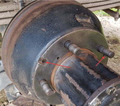

Ah si j'oubliais,
Quand j'évoquais des 3 trous positionnés sur le pourtour de la face d'appui du tambour, je parlais de ceci:
Si quelqu'un connait leur utilité je suis preneur juste par curiosité.

Messages : 5053
Re: Tambour de frein récalcitrant sur B110 Ponti
bin leur utilité est d'extraire le tambour du moyeux...bien que ces taraudages on été fait en réparation car il ne sont normalement pas a cet endroit,mais l'un en face de l'autre,il n'y en a que 2 et plus pres du moyeux....donc un précédent proprio a du faire ces taraudages pour extraire facilement les tambours...

Messages : 456
Message par Stéphane »
Bonne remarque mais j'ai bien les deux taraudages M8 proche du moyeu.
Les trois perçages diametre 9mm dont je parle ne sont normalement pas taraudés, c'est moi qui les ais taraudé pour y fixer un extracteur fait maison.
Donc le problème reste entier :102:
Ps très grave en soit puisque maintenant c'est remonté mais c'est juste une réflexion pour le futur ....
