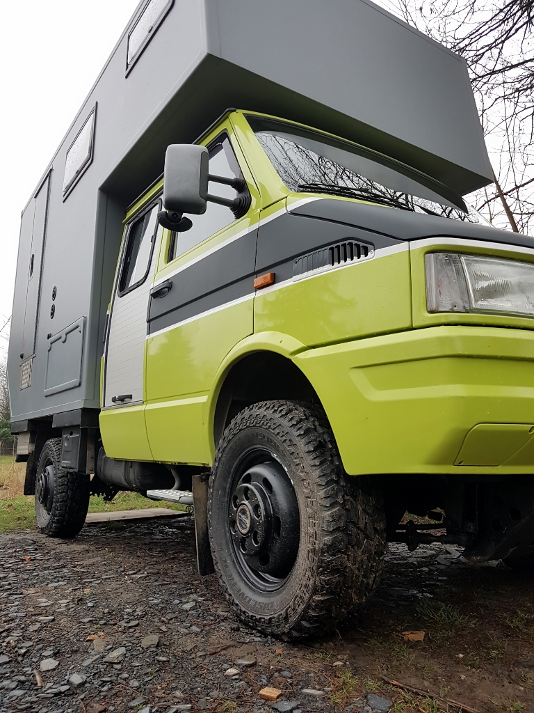

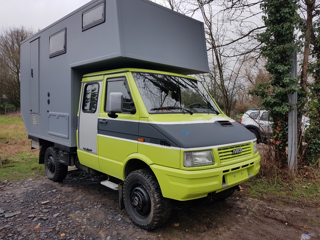

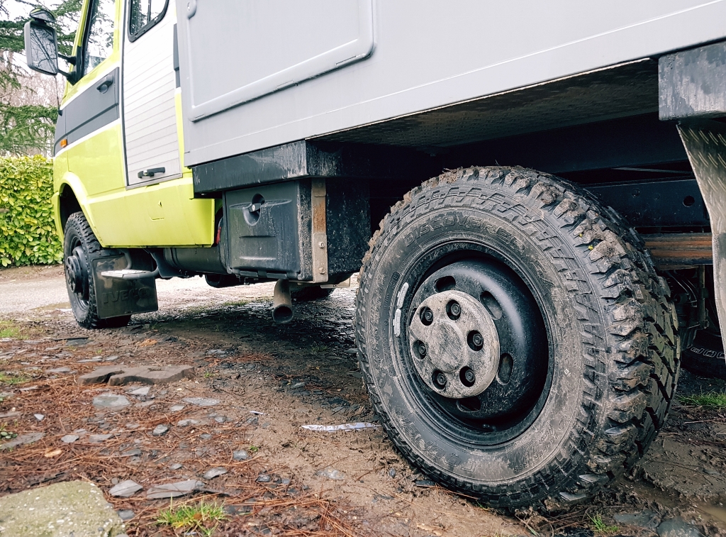

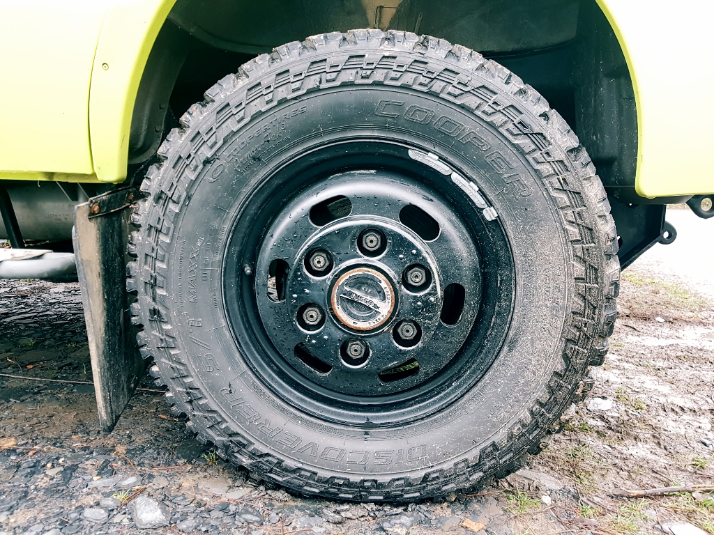

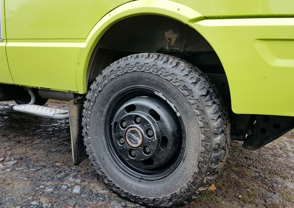

En Janvier j'ai reçu mes nouvelles jantes en 7x17 de chez Bouzinac.... j'ai malheureusement pas pris le temps de faire un poste pour présenter ces jantes, voila qui va être fait:
Pourquoi en 7x17 est pas plus large?
Parce qu' il ne fallai pas que je dépasse 2% des voie, donc après calcule il ne fallait pas que la jante aie un déport de plus que "ET 114"
Et en 17 pas de problème par rapport au tambour arrière....
Dans la loi SUISSE on peut changer de jante à ces conditions de respecter ces consignes: On peut acheter des jantes de remplacement pour autant que nous ayons une attestation (importateur/constructeur) qui garantisse le montage sur votre type de véhicule, que les tolérances de 2% des voies et 1% de déport soient respectées, pour cela il sera nécessaire de faire une visite complémentaire à notre service technique..
Pour le diamètre on peut augmenter jusqu'à 8% de l'origine. Ici j'ai fais le choix d'augmenter la largeur mais pas le diamètre d'origine en achetant des cooper ST MAXX en 265 75 R17, au départ je voulais acheter le mêmes mais en 255 80 R17 ( + 4.7% environ que le diam d'origine https://tiresize.com/tyre-size-calculator/) mais je les trouvais qu'au USA, mais 1 mois après avoir acheter les 265, les 255 sont arrivé sur le marché, Zut et zut, mais bon si j'arrive à les revendres..... je passerai sûrement en 255 .
Le choix de pneus est intéressent en 17 pouce dans pleins de marque et aussi en différents profile, car maintenant bcp de 4x4 dont les toy commence à en être équipé, l'indice de charge est bon dans mon cas (121 moi qui ai 2900 kg de charge utile sur l'essieu arrière donc 1450 kg par pneu)
Est voila des photos:

Depuis j ai trouvé des Cooper ST maxx en 255 80 r 17.
Il est aussi possible de trouver des BF Goodrich Mud dans cette dimension.
