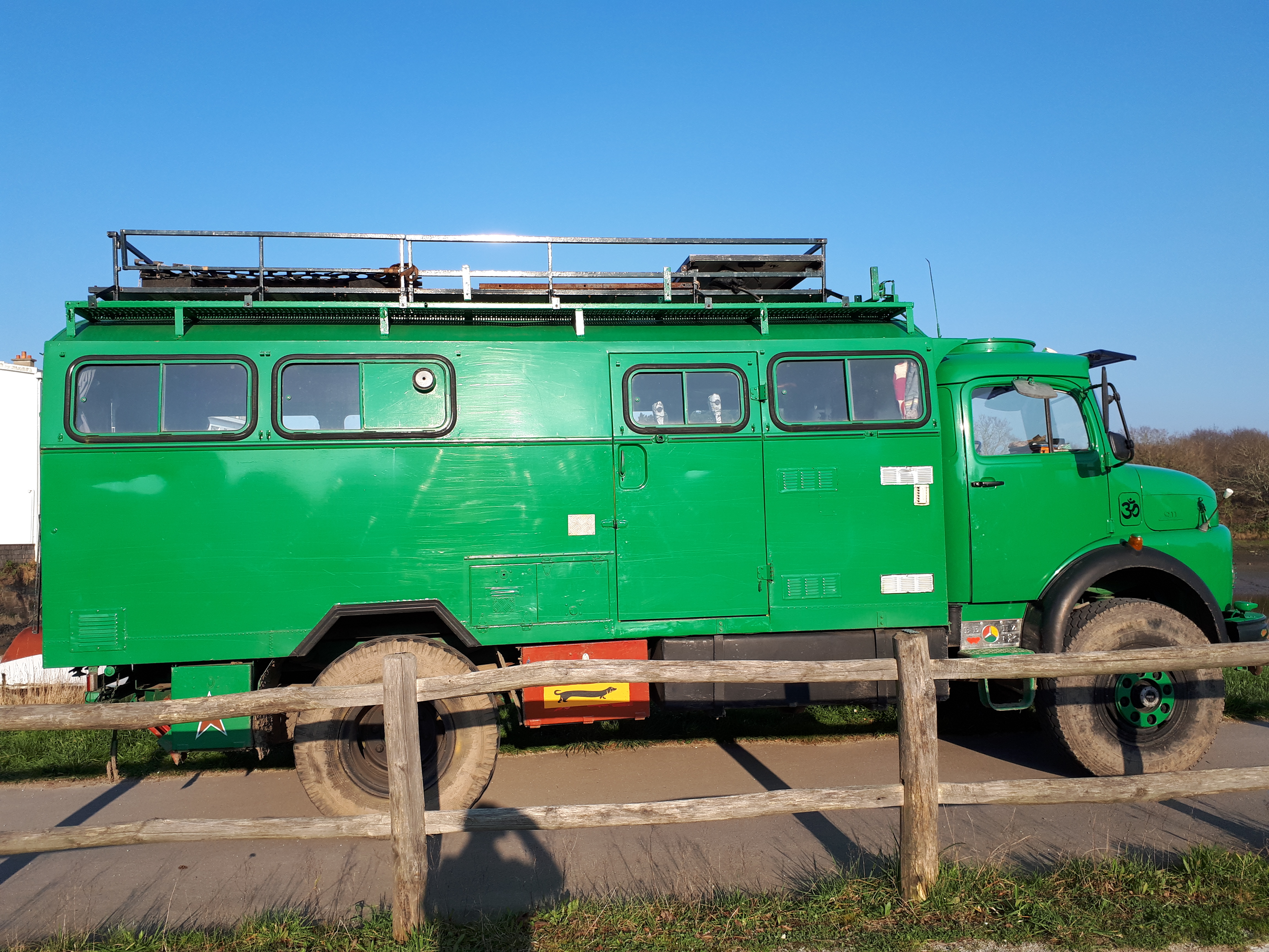

j'aimerais savoir comment vous avez fait pour rénover vos fenêtres de cellule pour ceux qui ont la caisse d'origine ? cf photo.
où avez vous trouver des joints ?
et comment ça se dépose ? et repose ?
bref, je suis preneur de toutes informations.

salut Fred,
tu ne trouveras pas ces joints d'origine. Le hasard voudra peut-être t'accorder d'en trouver de disponible chez quelqu'un qui a enlevé des baies (comme moi par exemple).
Pour les enlever il te faut retirer le jonc, à peine visible de l'intérieur. Pour le replacer il te faudra un outil spécial que tu trouveras dans les magasins de pièces automobiles.
Une fois retiré ce jonc, tu peux déboîter le caoutchouc principal. C'est pour le remettre que c'est coton. Il te faudra employer le système de la ficelle.
Contacte moi en MP pour les joints. Je te les donne mais faudra trouver un moyen de les récupérer.
A plus
A plus

merci. qu'est ce que tu appelles le jonc ?
peux tu nous en dire plus sur l'outil spécial ? c'est ce truc pointu coudé à 90°

Tiens, ça peut être utile pour ce que tu recherches ! En recherchant des joints pour mon passage cabine cellule, je suis tombé sur ce site et est pensé à toi :
https://www.prodex-elastomeres.com/fr/

cool, j'avais déjà un site de joint ! mais beaucoup moins fourni que celui là.
après réflexion et conseils d'un ami, je vais peut être par confort changer carrément les baies par du double vitrage. affaire à suivre
