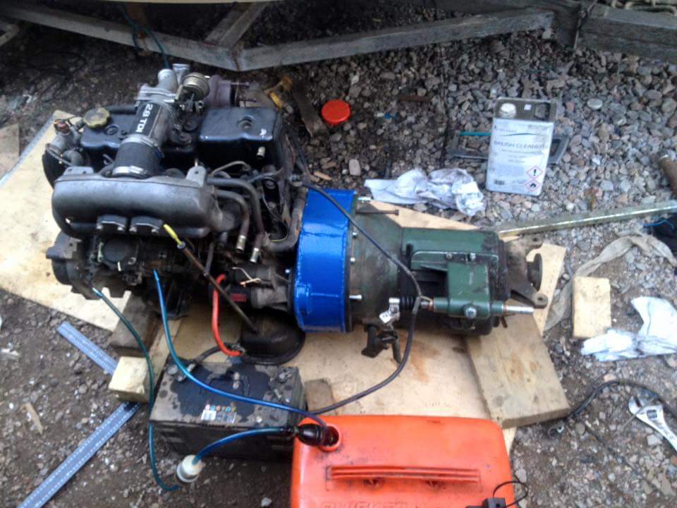

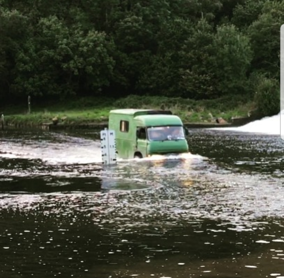

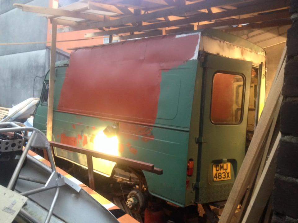

Hola tout le monde, voilà un moment que je suis en contact avec un collegue du TP3, Britanique qui plus est, et il se trouve qu'il est particulierement doué de ses doigts et de sa tête ^^
J'ai donc decidé avec sa permission de vous partager son travail, il s'inscrira prochainement sur le forum, dès son retour "en UK" comme il m'a dit :)
Donc, parmis les travaux qu'il a réalisé, il y a fait une rehausse plutôt classique, comme celle d'origine, un moteur 2.8l tdi Isuzu si je ne m'abuse, une cloche d'embrayage fait maison, des elargisseurs de voie, et des roues enormes 335/80/20! :evil:
Le tp3 n'as pas de frontiere!! :drinkingcheers:
PS : Il cherche a se faire expedier un demi arbre de roue depuis la france, brink ne voulant pas le faire, il est pret a payer le prix qu'il faudra car vous comprendrez bien qu'en angleterre ca cour pas les rues! ^^

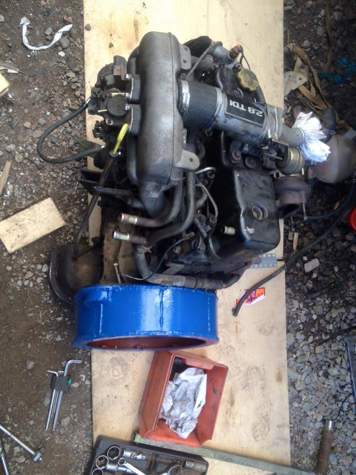

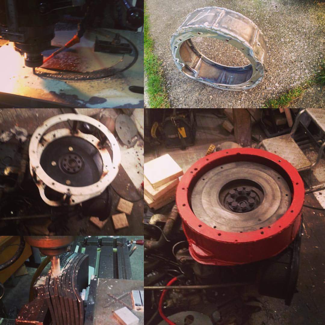

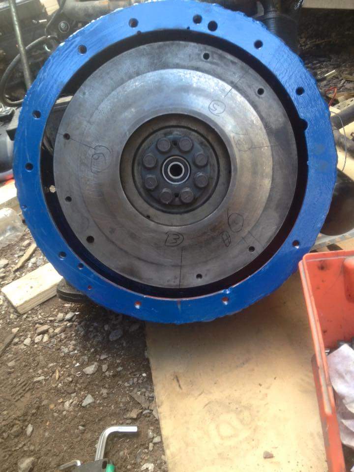

La suite..

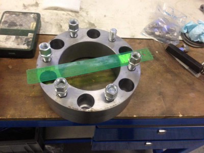

Je veux bien les élargisseurs.... yoda

Fabien 42 & 69 a écrit :Je veux bien les élargisseurs.... yoda
pareil, je sais pas si il en a trouvé d'usine aux bonne dimension (ca serai très etonnant) ou si il les a fait tourner :?: je lui demanderai ca ;)

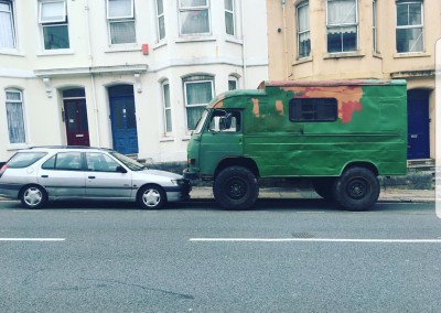

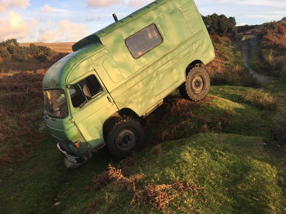

:shock: très intéressant en effet comme swap
Par contre je ne sais pas ce qui s’est passé avec la carrosserie mais elle est un peu froissée :lol:
Et je ne sais pas comment il fait en tt pour pas toucher avec ces roues :roll:

skud a écrit ::shock: très intéressant en effet comme swap
Il l'a foutu sur le coté c'est pour ca :shock:
Oui c'est ce que je me disait aussi ca doit frotter une peu, après je crois quil a aprofondi ses passage de roue, et il suffit de regler les buté de pont pour pas que ca tape en haut :)

J'ai regardé vite fait, c'est donc un moteur de 113cv, monté sur les frontera, c'est reputé fiable, et ca se trouve aux alentour des 800/1000balles :)

Dans le miens je comptais remplacer le moteur par une turbine de Fouga Magister , c'est compact ça devrait passer ... :roll: :mrgreen: :mrgreen:
Pas mal son montage , faut pas se foirer pour aligner le moteur et la cloche :lol:

Lu-K des Bois a écrit : 07 mars 2018 21:39
Coucou Lucas, tu as trouvé les infos sur les élargisseurs ?

Salut! Désolé pour le graaaaaand retard!
Alors les cales il m'en a même proposé, il les tourne lui même 😅
