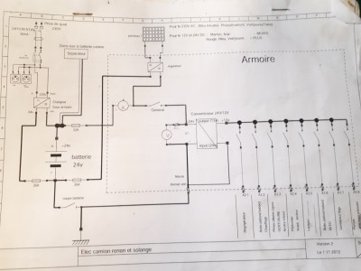

j'ai dans mon camion une installation avec un panneau solaire
seulement mis à part un temoin de tension, je n'ai rien d'autre.
j'aurai aimé installer un appareil pour contrôler le taux de décharge pour ne pas dépasser les valeurs préconisées.
que me conseillez vous et à quel endroit dans le circuit ça se branche ?

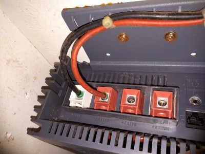

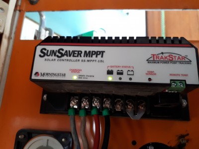

j'ai ça comme appareil.
sur un des appareils MPPT : il y a bien un indicateur de décharge mais avec 3 positions : pleine /moitié / vide
mais il est pas visible sans ouvrir le tableau électrique et j'aurais bien aimé un truc avec des %ages ou des ptites barrette.
voici les équipements présent.
d'ailleurs si vous pouvez me dire ce qu'est le dernier appareil, je suis preneur car il est quasi inaccessible.

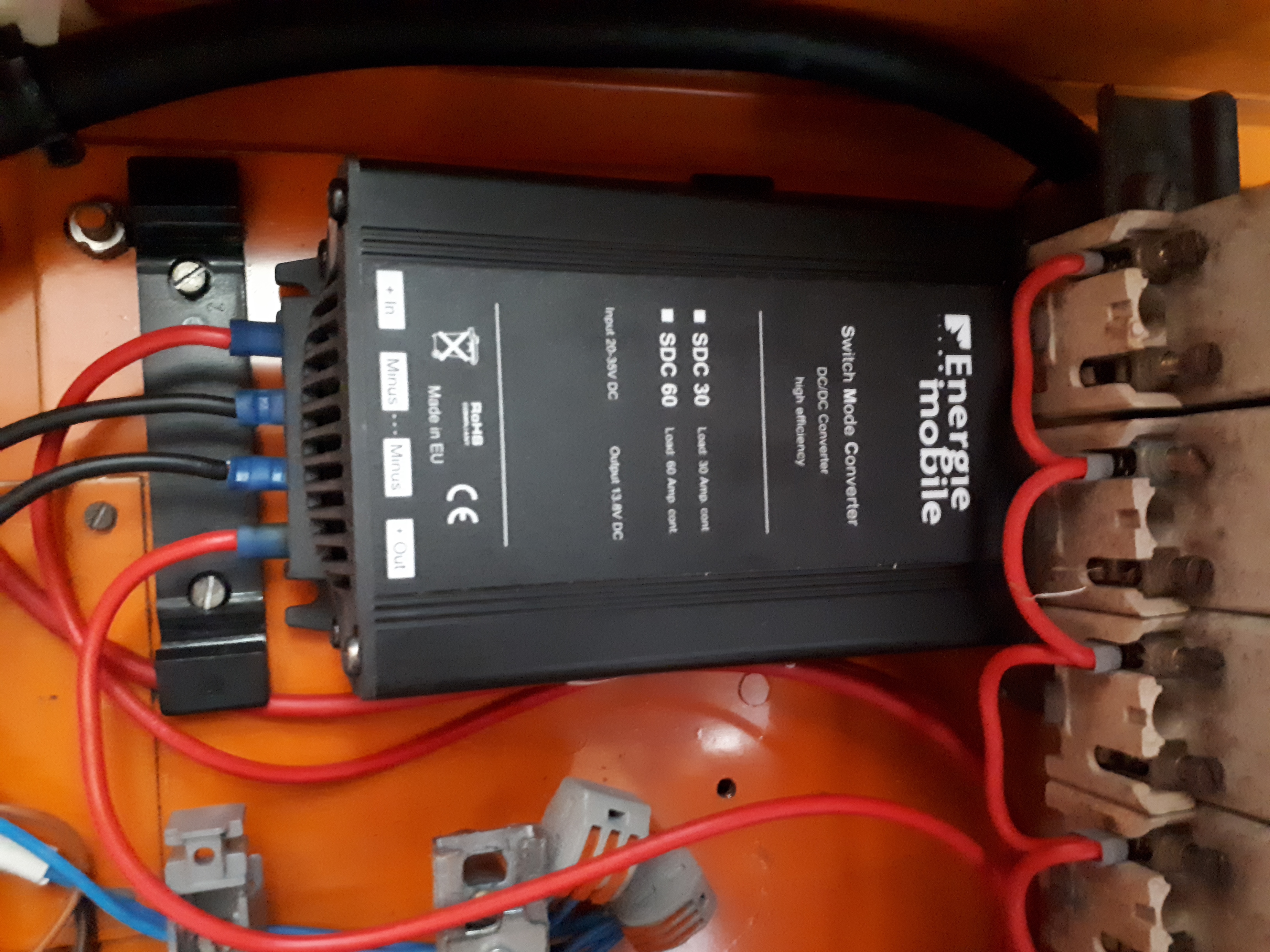

Le dernier appareil semble être un chargeur de batteries 220v/???v avec possibilité de brancher 3 batteries (1 seule connectée)
Probable 24v puisque le 2ème appareil est un abaisseur de tension 24v/12v.
On voit "154A" sur le corps, cela indique en général la puissance de charge maxi sur l'ensemble des 3 sorties (eh oui c'est plus vendeur) donc en gros 50A de charge probable sur chaque sortie "batt".
Je me suis fait pièger avec un chargeur qui s'est avéré bien trop faible pour mon parc, j'ai dû le changer pour un vraiment plus puissant et adapté. De quelle puissance as-tu besoin pour ton parc batteries ?

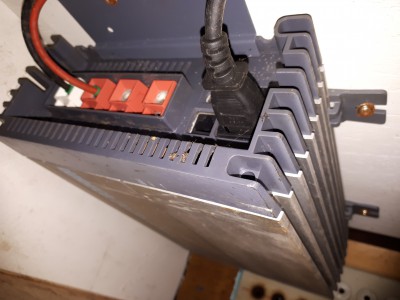

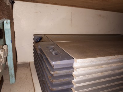

alléluya ; j'ai trouvé ça !
il sert a priori (corrigé moi si c'est pas bon) à charger l'ensemble des batteries du camion ?
j'ai apriori 2 batteries de 100ha 500A 12v dans la cellule.
l'appareil est donc sous dimensionné ?
du coup donc ça pourrait bien être ça (un chargeur de batt à gauche du schéma)il sert a priori (corrigé moi si c'est pas bon) à charger l'ensemble des batteries du camion ?

autre intérogation, sur le schéma, il y a 2 ronds (un A et un V)
ok, c'est Ampère et Volt, jusque là ça colle.
mais ça veux dire que c'est 2 "appareil" qui me donne le voltage et l'ampérage) disponible ?
j'ai bien le moniteur pour le voltage. y'a un moniteur pour l'ampérage mais pourquoi est il a 0 du coup ?
les autres cadrans ne sont pas branché.

j'ai filmé l'appareil a la place de faire une photo. j'ai pu lire plus facilement. c'est marqué : waeco perfect charge IU154APacha a écrit :Salutatoi
3 voyants : Iphase ; IUphase ; Uphase. et un bouton I/O/II
- Pacha
- Jamais sans mes...
- Reactions :
- Messages : 2781
- Prénom(s) : Thierry
- Nom du véhicule : Hope
Re: temoin de charge et de tension des batt de cellule (avec schéma de l'instalation)
Specification of the WAECO IU154A Battery Charger:
Battery outputs: One plus 1 A output for starter battery
Input voltage range: 207 to 253 volts AC/50 to 60 Hz
End-of-charging voltage: IU154A: 28,8 / 29,6 volts DC
Float charging voltage: IU154A: 27,6 volts DC
Max. battery capacity: IU154A: 200 Ah
U0 phase limited at: 8 h or 16 h
Max. charging current: IU154A: 15 A
Operating température range: 0°C to +50°C
Dimensions (WxHxD): 208 x 96 x 332 mm
Weight: approx. 3.8 kg
Quality features of the WAECO IU154A Battery Charger:
Overload and short circuit protection, sleep mode, individually adjustable clip-on mounts, mounting aid with câble organiser, exhaust air adapter
Test mark: CE
donc c'est bien un 220/24 mais avec 15A de charge, il existe avec 2 sorties uniquement comparé au tien.
Pour un parc de 200Ah maxi...
Reste qu'avec un courant de charge maxi de 15A tu vas mettre un sacré temps pour
mettre ton parc (500A) au maxi de sa capacité...
Avec un chargeur dit "intelligent" l'emmerde est qu'il se stoppe tout seul au bout d'un certain temps de charge, j'ai eu ça avec
mon chargeur précédent ce qui fait que mon parc n'était jamais full et en roulant en hiver avec phares/essuie-glace/frigo/congélo mon alternateur n'arrivait jamais à remplir en roulant et je tombais en rade de frigo (sécu voltage faible) tous les jours.
Pour tes batteries, elles sont en // ou en série ? (500A sous 12 ou 24v ?)
Les spécialistes te donneront des infos plus "techniques" certainement...

j'ai été vérifier
j'ai 2 batt de 12v 100Ah
avec du 24v à la sortie du coup elles doivent être en série !
