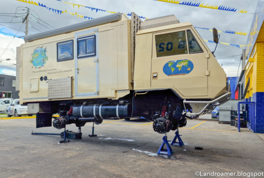

Après quelques complications pour démonter les anciennes batteries, j'ai pu mettre les nouvelles et mon Land Roamer a démarré au "quart de tour", comme si je l'avais arrêté hier 👍🚚🤠

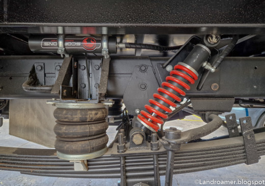

• Suspension. Etant bien chargé, dès les premières pistes d’Iran je constais que la suspension d’origine n’était pas du tout satisfaisante, beaucoup trop «molle». A Téhéran je rajoute des cales d’épaisseurs (30 mm) sous les ressorts hélicoïdaux de la suspension avant ; je talonne moins après cette opération. A Oman, j’installe sur les ressorts arrière des boudins gonflables que j’avais commandé avant de partir : mieux mais pas satisfaisant. A Oulan-Bator je fais rajouter une lame dans mes ressorts arrière, c’est mieux, mais pas satisfaisant. En cherchant sur Internet, je trouve un fabricant d’amortisseurs (Scorpion Suspension Sport) qui a déjà équipé un Brutt, je commande 2 amortisseurs renforcés avec ressorts complémentaires et avec bonbonnes séparées pour l’avant ; je ramène cela dans mes bagages pour Bornéo après un voyage en Suisse pour revoir ma famille. Six mois plus tard, lors de mon retour aérien à Jakarta, je ramène et installe 2 amortisseurs arrière (même style que ceux à l’avant). Mais je ne peux pas les tester, mon Brutt va au port de Jakarta sur un porte char car après son « super » nettoyage il doit rester propre en vue de l’inspection de « biosécurité » qu’il va subir en arrivant à Melbourne. Ce n’est donc que 2 ans plus tard que je peux finalement tester ma suspension : après toutes ces interventions elle est PARFAITE !

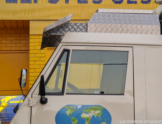

• En bonus, une visière pare soleil pour mon pare-brise. Le grand pare-brise du Butt est aussi un inconvénient, il peut chauffer la cabine. A côté de mon spécialiste radiateur de Melbourne se trouve un serrurier, je lui explique mon souhait, on finalise les plans et hop j’ai une visière en aluminium qui va se greffer sur le coffre que j’avais rajouté sur le toit de ma cabine.
Quel plaisir, quel bonheur de finalement conduire sur des pistes un véhicule « bien suspendu » et avec un moteur qui ne chauffe pas – YES !

Je regardais tes amortisseurs, apparemment, c'est une bonne solution, un investissement conséquent mais si le résultat est concluant...

Les amortisseurs sont un vrai investissement, mais le comportement du Brutt est transformé!

Bien ! A part qu’un de mes pneus Michelin XZL 275/80 R20 (expédié à grand frais depuis les Pays-Bas vers la Mongolie !) se déchire sur un flanc après seulement 30000 km et je vais faire 1500 km sans roue de secours (alors que les véhicules australiens s’aventurant dans l’outback on systématiquement 2 roues de secours). Les 3 autres pneus ont un profil pour encore environ 5000 kms, ils arrivaient gentiment en fin de vie - Je suis déçu, je pensais que ces pneus allaient durer plus longtemps. Après de longues recherches, comme je constate que cette dimension est introuvable en Australie, je me dis que ce serait l’occasion idéale de changer mes jantes et de passer en 17 pouces. Comme aucun fabricant de jantes australien ne peut me les fabriquer, je contacte Bouzinac Industries, en France, qui me fait une offre de 5 jantes sur mesure : 1670€, MAIS avec 2590€ de fret aérien, sans compter les frais de douanes australiennes ! La seule option qui me reste est d’acheter 4 pneus en dimensions 37x12.5 R20 (126Q), avec un choix limité dans cette dimension, je me décide pour des Yokohama Geolander XAT. Comme je ne fais que peu de « tout-terrain » ce profil me satisfait : ils sont bien plus silencieux que les « pavés » des XZL. D’un diamètre sous-charge légèrement inférieur, ils sont nettement plus large : sur route goudronnées ma consommation augmente de 15-17 l/100 à 16-19 l/100, et dépasse les 20 l/100 quand dégonflés pour affronter les pistes avec de nombreuses reprises de vitesses après avoir ralenti pour franchir divers obstacles - Comme on le sait, la pression des pneus influence la consommation d’un véhicule…
Re: Le Land Roamer a commencé son TDM !
bon c'est déjà bien que tu ais cette solution de secours... je t'aurais bien dit d'essayer du coté des 16 pouces vu que jantes de tp3 ou renault B devraient être compatibles aussi avec le brutt mais quelles chances tu aurais eu d'en chopper en australie de toutes façons, et pour monter quoi dessus qui aurait de toutes façons aussi été plus petit que les 275x80r20 ... et d'ailleurs celà n'aurait'il pas été le même problème en 17 pouces ? en 37 de large en diametre ils doivent être approchant mais peut être encore légerement en dessous non ? l'essentiel est que tu ne sois pas bloqué, mais ça donne de nouveau matiere a réflechir pour ceux qui veulent partir loin et pour lesquels on sait déjà que le 900r16 est indisponible sur plusieurs continents. étonant que dans ce pays de fondus de 4x4 personne ne prenne la responsabilité de te faire des jantes sur mesure a un prix inférieur de la france+ envoi par avion...Bernard-52 a écrit : ↑01 nov. 2022 04:01 ... je me dis que ce serait l’occasion idéale de changer mes jantes et de passer en 17 pouces. Comme aucun fabricant de jantes australien ne peut me les fabriquer, je contacte Bouzinac Industries, en France, qui me fait une offre de 5 jantes sur mesure : 1670€, MAIS avec 2590€ de fret aérien, sans compter les frais de douanes australiennes ! La seule option qui me reste est d’acheter 4 pneus en dimensions 37x12.5 R20 (126Q), avec un choix limité dans cette dimension, je me décide pour des Yokohama Geolander XAT. Comme je ne fais que peu de « tout-terrain » ce profil me satisfait : ils sont bien plus silencieux que les « pavés » des XZL. D’un diamètre sous-charge légèrement inférieur, ils sont nettement plus large : sur route goudronnées ma consommation augmente de 15-17 l/100 à 16-19 l/100, et dépasse les 20 l/100 quand dégonflés pour affronter les pistes avec de nombreuses reprises de vitesses après avoir ralenti pour franchir divers obstacles - Comme on le sait, la pression des pneus influence la consommation d’un véhicule…

edit: dans mes souvenirs les tambours de brutt sont énormes, s'assurer tout de même qu'en 16 ou 17 pouces ça passe et de même avec les étriers a l'avant, je disais que les jantes tp3 ou B etaient sans doutes compatibles ça reste a vérifier sur ces points je ne sais pas si les tambours de B sont aussi gros.
bon en fait manifestement tu avais déjà la réponse a ces questionnements concernant le fait que des jantes 17 pouces ça passe sur un brutt
