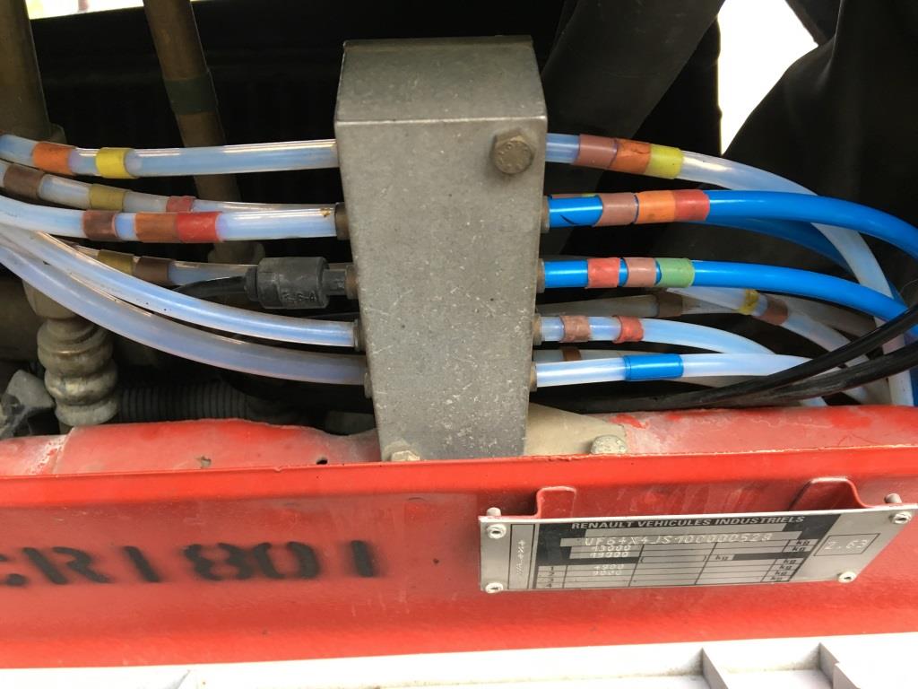

derrière la planche de bord centrale tu trouveras un multi-connecteur air pour y brancher des accessoires. (circuit accessoire du cam)
Sinon, il y a aussi une plaque de liaison juste derrière la calandre. il faut repérer le tube sur lequel tu peut te connecter.
ils ont tous des bagues de couleur pour les identifier.
Le Rouge / Marro / Vert, dans mon cas est le tube pour les accessoires. (commande blocages ... prise de force ...)
