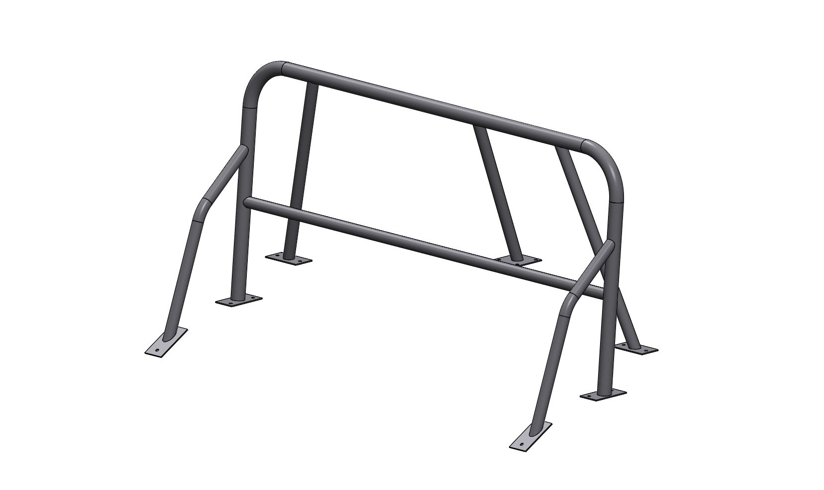

Je pense installer un arceau pour harnais tel que ci-dessous et remplacer les sièges par des semi-baquet. Qu'en pensez vous ?
Merci pour vos informations.
Mon S160 est de 1990. Il y a effectivement un taraudage (M10x125) coté conducteur qui pourrait servir d'ancrage haut mais il n'y a rien coté passager ! C'est gênant !

s'est quand même se compliqué la vie non ?? mettre un arceau dans une cabine de s ...déjà que ces cabines sont petite...et mettre un arceau la dedans s'est se mettre dangereusement des tubes d'acier pres de la tête... chaud... et pas sur que ça plaise au mec du ct...
j’opterai pour la solution a denis: souder une plaque sur le montant et des ceinture de b110

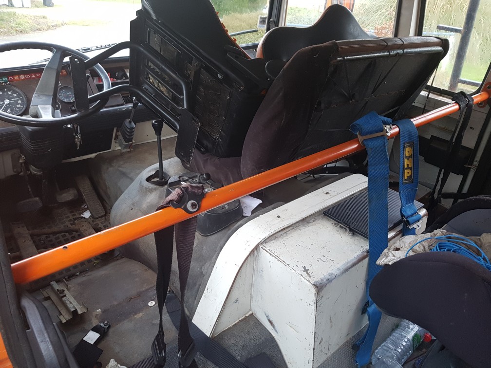

A titre d information technique; j ai également une cabine double et il y avait une simple barre pour les harnais avec 2 rappels bas sur les fixations des sièges.
ATTENTION; ça n était pas homologué mais c est peut être homologable. A creuser.

Bonjour co_4444co_4444 a écrit :Je pense que harnais/ceinture. C est pareil. Mais je ne suis pas sûr.
J'avais déjà vu cette barre transversale non montée dans un camion (merci pour la confirmation). Je pense que ça permet d'attacher les harnais mais qu'elle se déformerait en cas de choc.
A vu de nez ça ne me semble pas gagné d'utiliser et d'homologuer cette barre. En revanche c'est très simple de la retirer pour le CT

Une fois l'arceau réalisé et adapté à la double cabine du S160 (qui à priori a la même cabine que bcp d'autres) je posterai le plan de fabrication.
kastor
