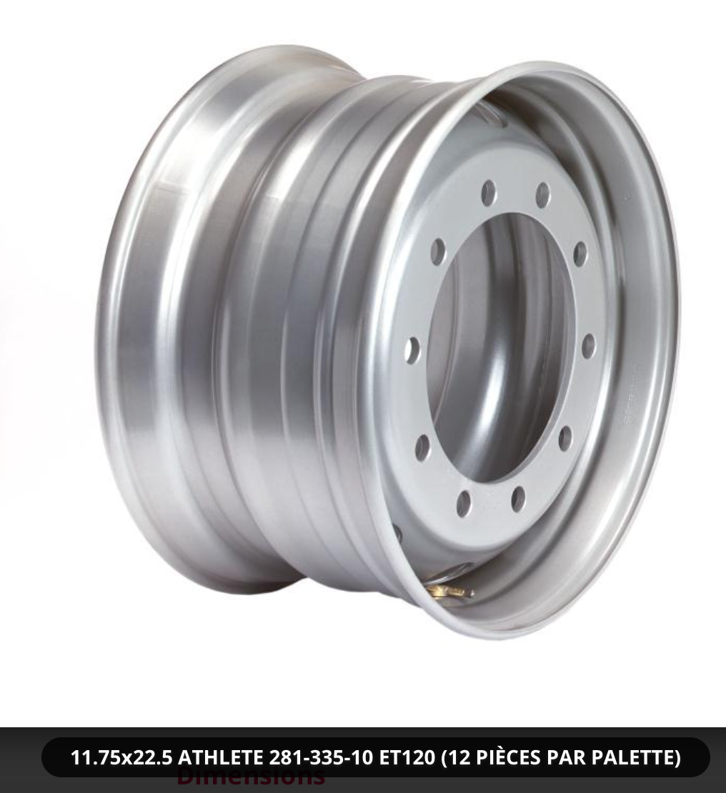

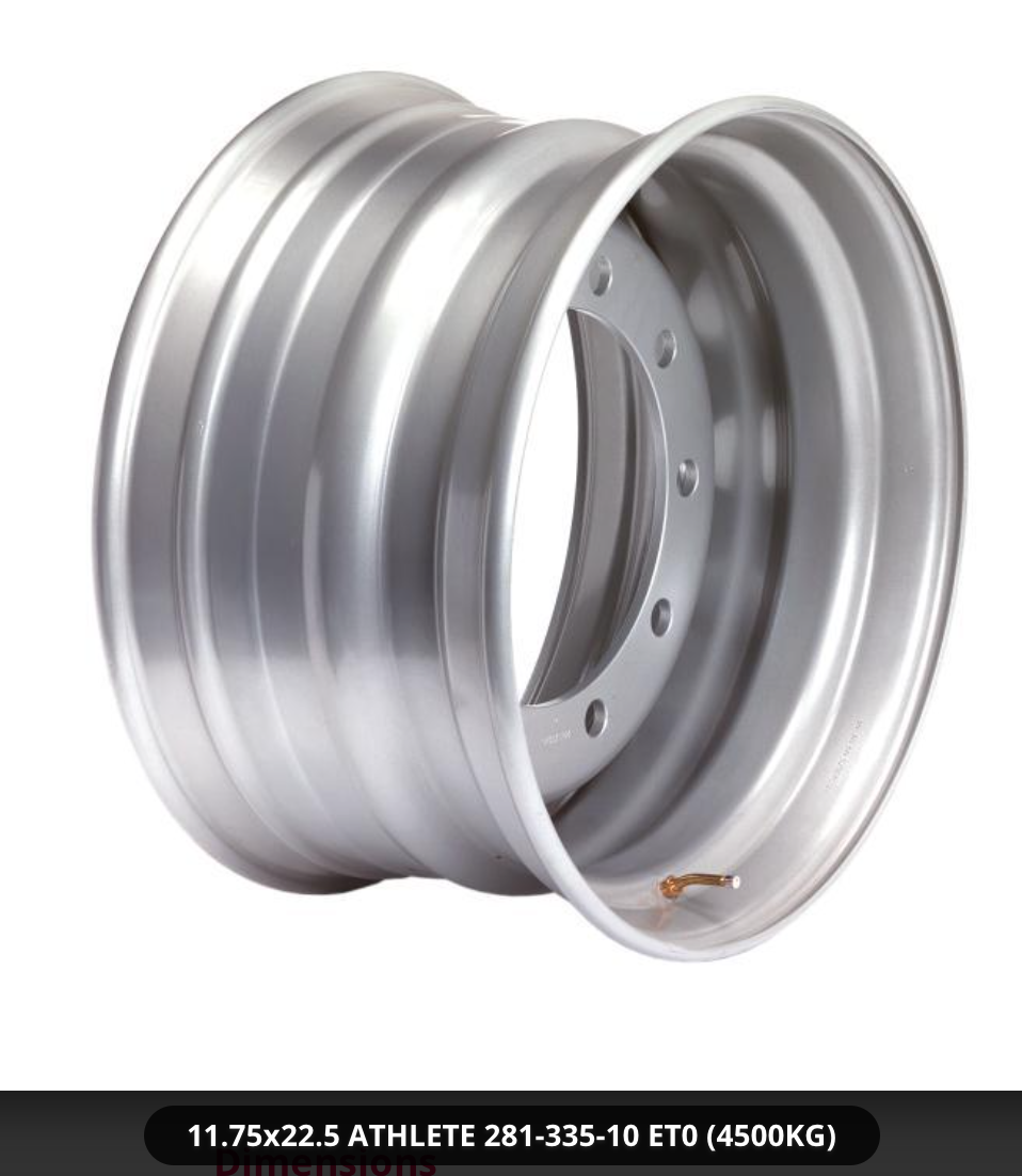

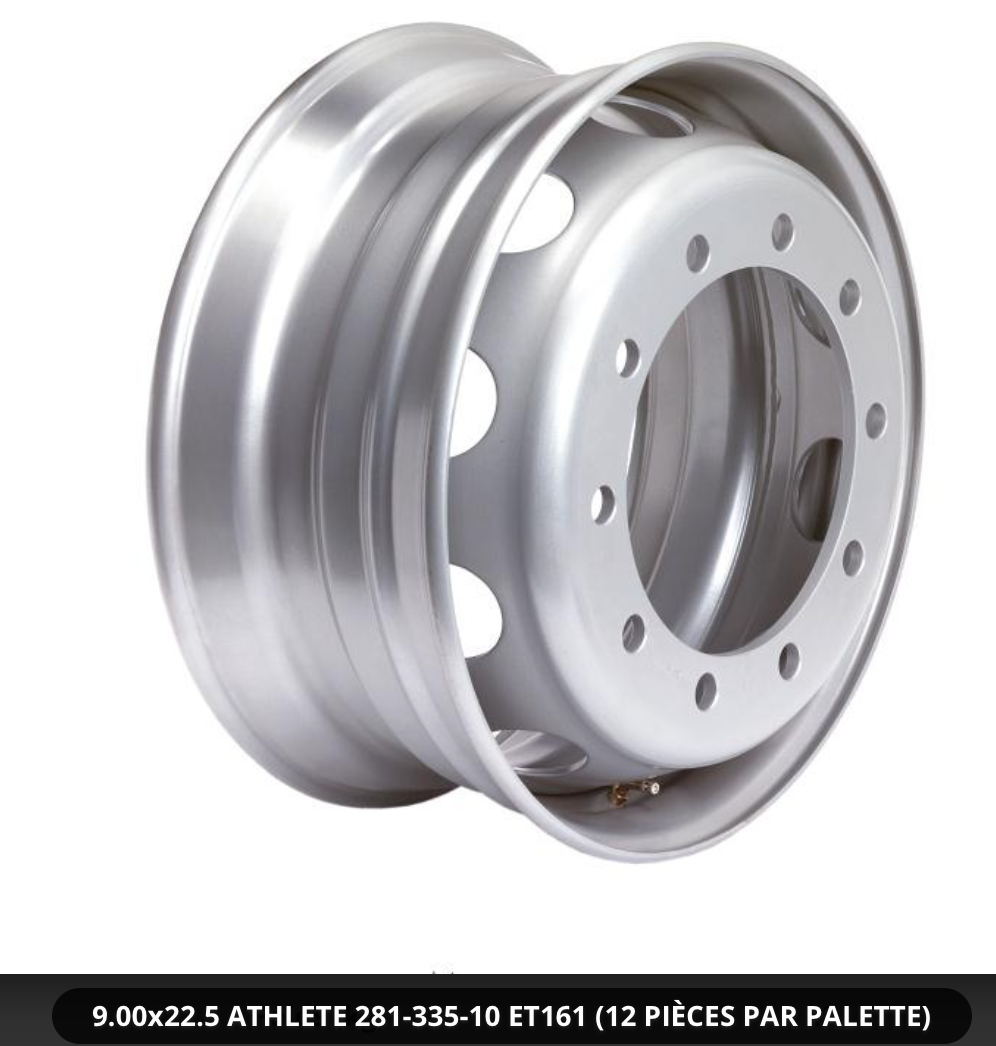

Messages : 2482
Re: recherche jantes 20 ou 22,5
Salut à tous
Tu vas avoir le même problème que nous... :roll:
Les jantes normales en 8,25 x 22,5 ou 9 x 22,5 sont à déport alors que les jantes à cercle le sont nettement moins 4 à 5 cm de différence de déport....
Nous cherchons également des jantes en 9 x 22,5 pour mettre des pneus en 13 x 22,5 plus faciles à trouver. ;)
Jantes en 8,25 x 22,5 ou 9 x 22,5....
Et on aimerait trouver la même taille, mais dans cette forme là....
Ou mieux encore de cette forme ci....
Ça doit exister, mais pas encore trouver....Si tu trouves... ;) :drinkingcheers:
Nous avons une solution ici, c'est de faire usiner la partie centrale (la découper) puis la ressouder en la décalant vers l'intérieur....
Mais si cela existe tout fait on préfèrerait....
Parce que des jantes en 11,75 x 22,5 ce sont pour de gros boudins genre 385/65 R22,5.... :mrgreen:
