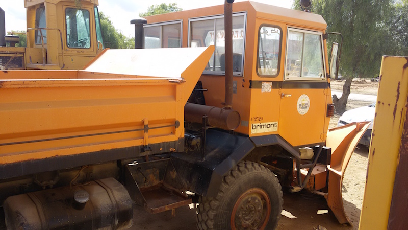

j'ai trouvé ce brimont et j'aimerai avoir votre avis avant achat :
année du véhicule 1985
moteur Renault 6 cylindre Boite vitesse ZF
PTAC 14T mais je peux le modifier en le diminuant
compteur 10 540 Km
complet en parfaite état de marche

Bien heureux, il a l'air d'être en parfait état extérieurement.
Et en plus il a une benne.
Bon achat.
Pour les conseils, il s'agit plus de savoir ce que tu veux en faire après... tiens nous au courant.
Cela m'aurai intéressé, et Gérald aussi certainement, mais s'il est outre méditerranée... cela fera cher le rapatriement...

C'est vrai qu'il est super clean vu d'ici...
je ne sais pas a combien tu vas le toucher mais si le prix est bon alors fonce, c'est un jouet superbe!

bonjour à tous
c'est un camion qui à l'air en bon état! les camions de déneigement sont toujours pourris jusqu'a l'os, ce camion n'a pas du voir beaucoup de sel!!
je pense que c'est un ETR S 206 avec le moteur Saviem de 155 cv? cela ne doit pas être un moteur RVI?
la benne arrière n'est pas courante non plus, généralement le ETR sont montés avec une tribenne!
Le PTAC doit tourner autour des 12 tonnes et non 14 tonnes?
c'est dur en suspension, pas nerveux, mais super fiable et je pense pas courant du tout en algérie?
on peut t'aider pour lui redonner une beauté!! si le prix est correct... achètes!!
c'est un 2 roues directrices?

le prix avoisine les 6000€ et il est en parfaite état de marche, il démarre au quart de tour et toutes les fonctions sont opérationnelles et c'est un 2 roues directrices. effectivement en Algérie on ne sale pas les routes on déneige uniquement donc pas de corrosion visible sur le camion.
le seul problème c'est la pièce détaché qui n'existe pas pour ce véhicule.
l'achat de ce camion c'est pour m'amuser dans les dunes car je pense qu'avec son châssis articulé il doit bien marcher dans les dunes
