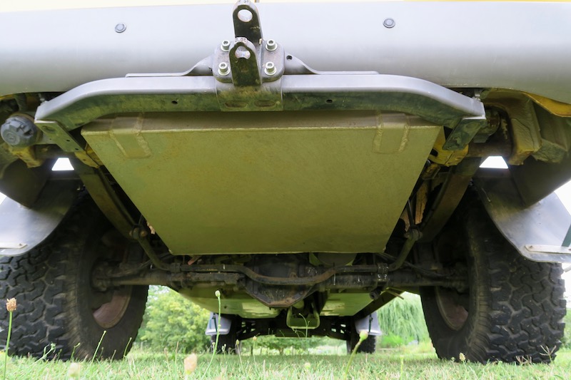

zebulon54
- Musique !
- Messages : 551
- Enregistré le : 11 nov. 2014 11:02
Re: Les lames de suspensions, Retour d’expérience sur Sprinter
Pour répondre aux questions de Dorian
Photo où l'on voit (mal c'est vrai) les cales sous le pont AR
Photo où l'on voit la BT, qui n'est pas d'origine MB mais probablement Toyota (mais je n'est jamais pu trouver l'origine exacte), ajoutée par Iglhaut
