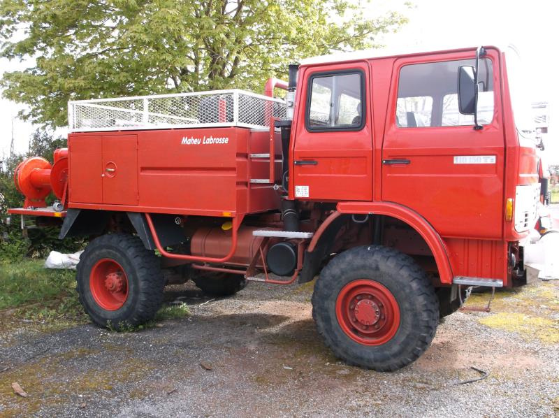

ben voila je suis tout nouveau :D beaucoup des sujets qui ont un grand intérêt pour moi car me voila muni d'un Renault 110/150 en vue de voyager
ex camion pompier 30.000, kilomètres au compteur je vais bientôt commencer les travaux pour y mettre une caisse camping car,je prends evidement tous les bons conseils pour éviter de m’échouer comme une baleine :roll:

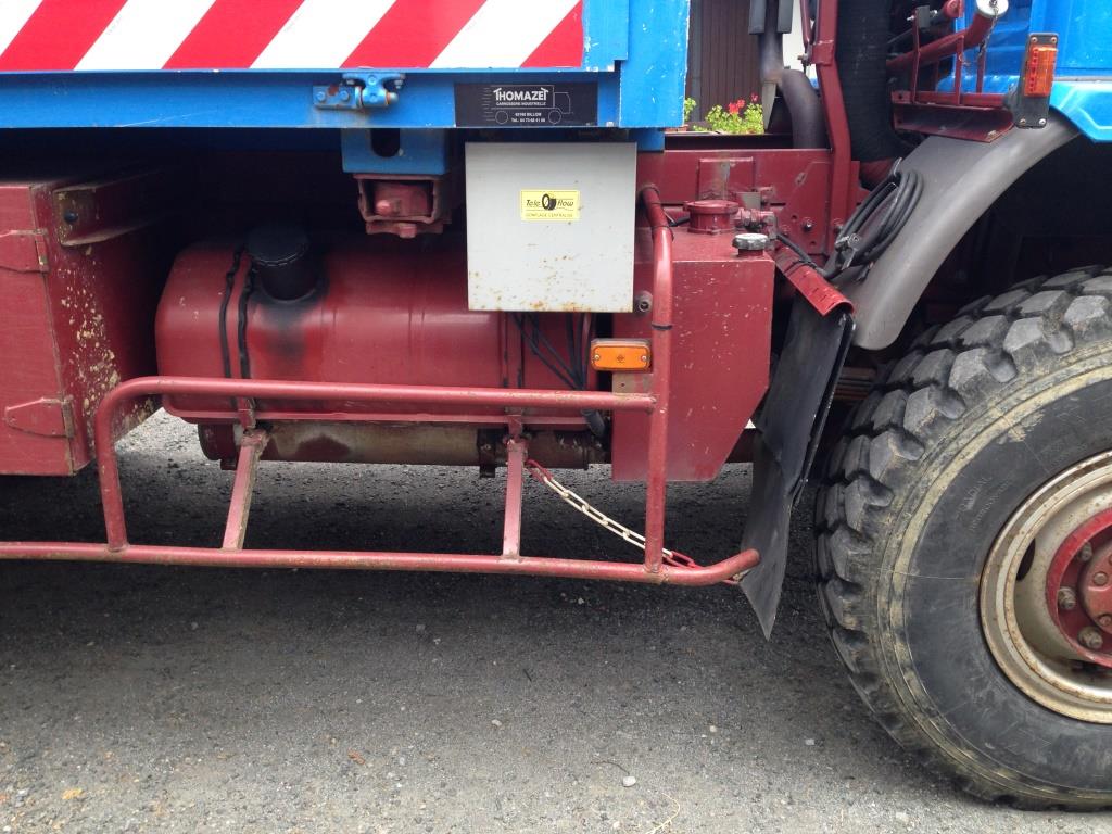

merci à tous pour c'est quelques mots de bienvenue :D ben pour répondre je vais fabriquer la caisse avec des panneaux sandwich.. :D je me posais une question de garder le treuil car le réservoir d'huile me prend finalement beaucoup de place derrière la cabine :( ainsi que l’échappement( je peux le faire passer ailleurs je pense :? )

Tu peux largement diminuer le volume du réservoir.
Pour un usage ponctuel 5 l suffisent amplement.

Pour le réservoir, oui tu peux réduire la taille, 5 L me semble peu, sachant qui'l doit faire environ 50-60 30-40 litres....
Déjà en divisant par 2 tu arriveras à le placer entre les longerons...
Pour l'échappement, Pat 33000 à fait la modif je crois aussi

ben déjà nous serons que deux donc moins de place mais surtout je veux embarquer ma moto très grosse condition et équiper correctement la cellule avec un confort minimum chauffage douche cuisine...... en sachant que mon camion c'est une double cabine en 4 places donc le châssis derrière est plus court q'un simple cabine je pense et qu'en plus ya le reservoir de dexron treuil l'echappement et le filtre a air..donc la question c'etait pour moi de virer tout le merdier derriere la cabine pour gagner de la place environ 20 cm cela vaut 'il le coup de perdre le treuil ou me faire chier à tout deplacer pour 20 cm de cellule ? :cry: merci pour vos conseils éclairés.............cordialement chris

Sur mon ex-EDF le réservoir était au même niveau que celui du carburant soit les longerons.
Sur les bennes un peu ancien, on trouve le réservoir entre les longerons aussi....
Pas d'obligation que le réservoir soit beaucoup plus haut ou en hauteur.

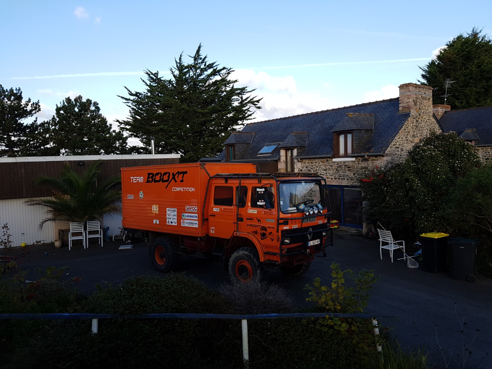

Voilà mon bébé.
Je suis très très content de mon choix! Il répond parfaitement à mon projet.
4x4. Mécanique simple. Spacieux.
Je suis au stade réflexion sur l ammenagement et cohérence avec les normes.
J ai un cahier des charges un poil ambitieu pour le volume de ma cellule. Mais j ai du mal a faire des concessions.
Lit double , lits superpose , Un petit carre et pour facilité la chose un garage pour deux 600 XT.
J ai un plan qui tient la route mais je dois encore résoudre un gain de place pour que le lit double qui se situera sur le "garage " ne soit pas trop bas de plafond.
