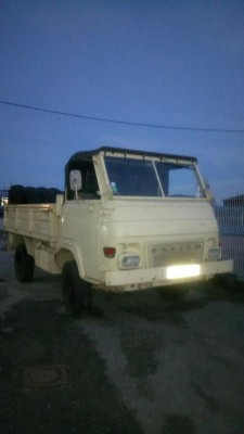

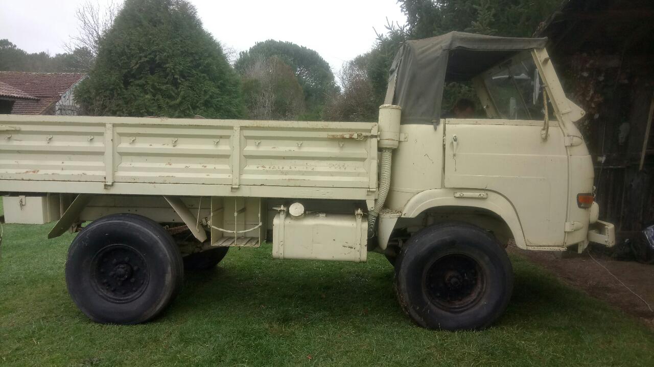

voila c'est fait, 2 fadas de plus en tp3.
la bestiole: tp3 torpedo de l'armée, assez propre. particularité: a été greffé d'un moteur berliet man issu des petit camion série k. Donc diesel de 5,6l (voir 5,8l dans une doc berliet), couple 41,2, boite 5 (a priori la 5 n'est pas surmultipliée). le moteur n'est pas plus long que le 712 ou le 720 mais beaucoup plus haut.
Conso: assez flou pour l'instant mais étonnamment c'est pas énorme, en dessous des 15l (on roule doucement les freins sont en refections...)
les travaux effectués:
-pompe à injection. démontée, nettoyée, recalée vite fait, donc à préciser.
-bidouille elec. de base en 24v mais le moteur en 12v, donc une partie en 12v et une autre en 24v. Revoir le tout en 12v
-les freins (y'a une boite super à béziers), cad flexibles, coupelles. En cours
-pneus. Il été monté avec des pneus d'avion 12,5 sur jantes de 16, on a mis des 175 85 r16 de 4*4. évidement incomparable
-niveau d'huile de tous, graissage (il avait pas tourné depuis 3ans au moins...
600km effectué, ça l'fait sauf les freins, actuellement une seringue à la place du bocal pour redonner de la dureté après chaque freinage, pas top
les travaux prévus:
-ponts. il tire vraiment court, impossible de tenir les 90 sans exploser le moteur et les oreilles. c'est les ponts de l'essence (7*44), on pense lui mettre du 10*43, mais on ne sait pas ou les trouver...
-les papiers. c'est mieux avec... en carte grise collec, vl.
- descendre la benne et faire une bache pour un petit aménagement bivouac. on veut garder le coté utilitaire de la benne et le coté décapotable qu'est trop fun.
-les petits trucs, en a plein...
les projets:
-trimbaler du matos
-partir en petite balade et bivouaquer la où y'a personne
Donc pas de grosse expéd au programme pour l'instant, le gros projet étant de partie en bateaux cette année...
Donc si quelqu'un sait sur quels saviems sont montés les ponts de 10*43 on veut bien l'info
cordialement
les travaux prévus:
les projets:
-trimbaler du matos
cordialement
