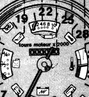

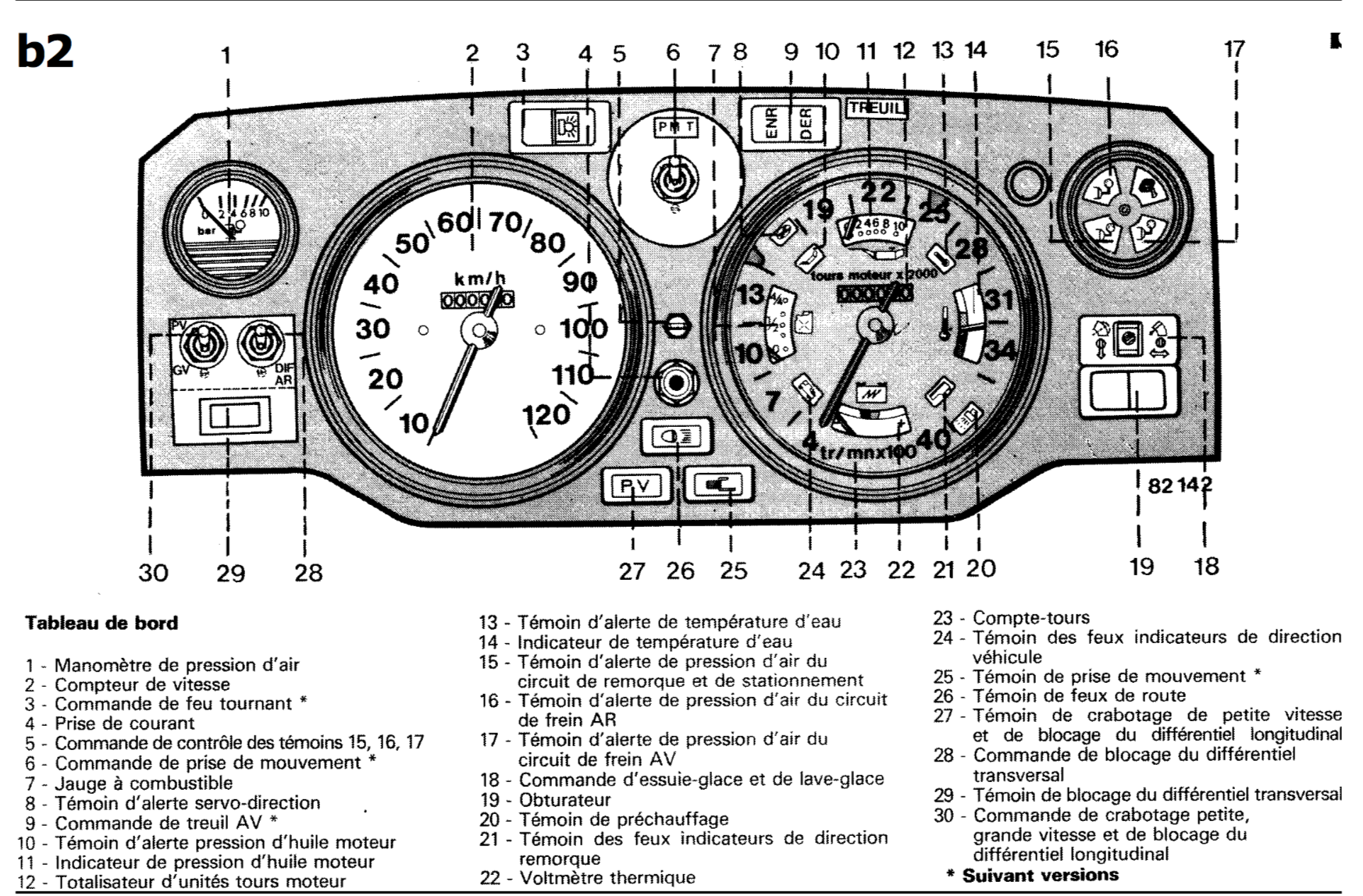

Sur les Trm 4000 il y a le compteur km bien sûr et sur le compte tour, un "totaliseur d'unités tour moteur"
Capture d’écran 2018-02-03 à 08.23.28.png (126.16 Kio) Vu 5061 fois
Juste au dessus du totaliseur il est indiqué: Tours moteur x 2000
A quoi correspondent ces chiffres ?
Cela correspond avec des heures moteurs ?
Peut-on calculer approximativement le n° de km avec ces chiffres ?

l’ancêtre du compteur horaire ?
totalisateur de tour de moteur pour l'entretien ?

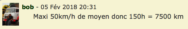

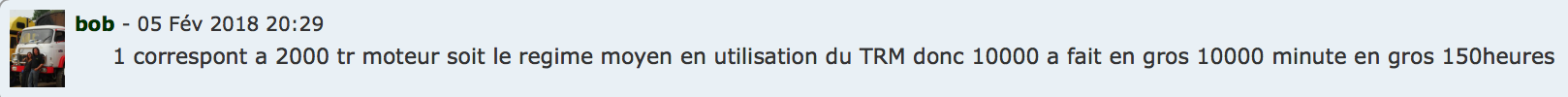

Re: N° Tours Moteur
Alors voilà.... ;)
