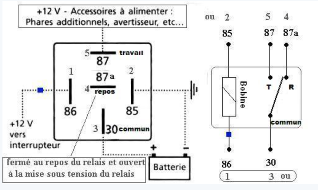

Une question de branchement de relais.... :mrgreen:
L'interrupteur de nos essuie-glace a 3 positions et 2 vitesses...Arrêt, vitesse 1, vitesse 2....
Si on branche la 1ère vitesse (le +) sur la borne 87 et la seconde vitesse sur la borne 87a....
Une photo du net pour imager...Bon en 24 v, mais c'est la même chose.
Lorsque la commande est à l'arrêt le courant ne passe plus dans la bobine du relais ?
Est-ce un branchement correct pour avoir les deux vitesses ?

Il te faut 2 interrupteurs (ou voir comment est câblé ton "commodo") et 2 relais :
déjà pour commencer un fusible entre batterie et borne 30 du 1er relais ;-)
Ensuite comme ton schema mais en sortie Travail (borne 87) du relais 1 tu entre sur un autre relais (relais 2, borne 30).
Sur le relais 2 tu câble idem ton relais 1 mais en 87a c'est ta vitesse normal en 87 vitesse rapide.
Resumé :
Relais 1
30 Fusible puis 12v batterie
85 Masse
86 +12v venant de l'inter 1
87 Borne 30 du relais 2
87a RIEN
Relais 2
30 Borne 87 du relais 1
85 Masse
86 + 12v venant de l'inter 2 (inter 2 à mettre après l'inter 1 (si inter 1 OFF pas de jus sur inter 2))
87 Vitesse rapide
87a Vitesse normal
après si t'as un commodo ca remplace les inters
Je sais pas si c'est clair...

Thks Si si bien clair :thumbup:
On va faire ça d'ici la fin de semaine à moins de geler avant.... :mrgreen:
