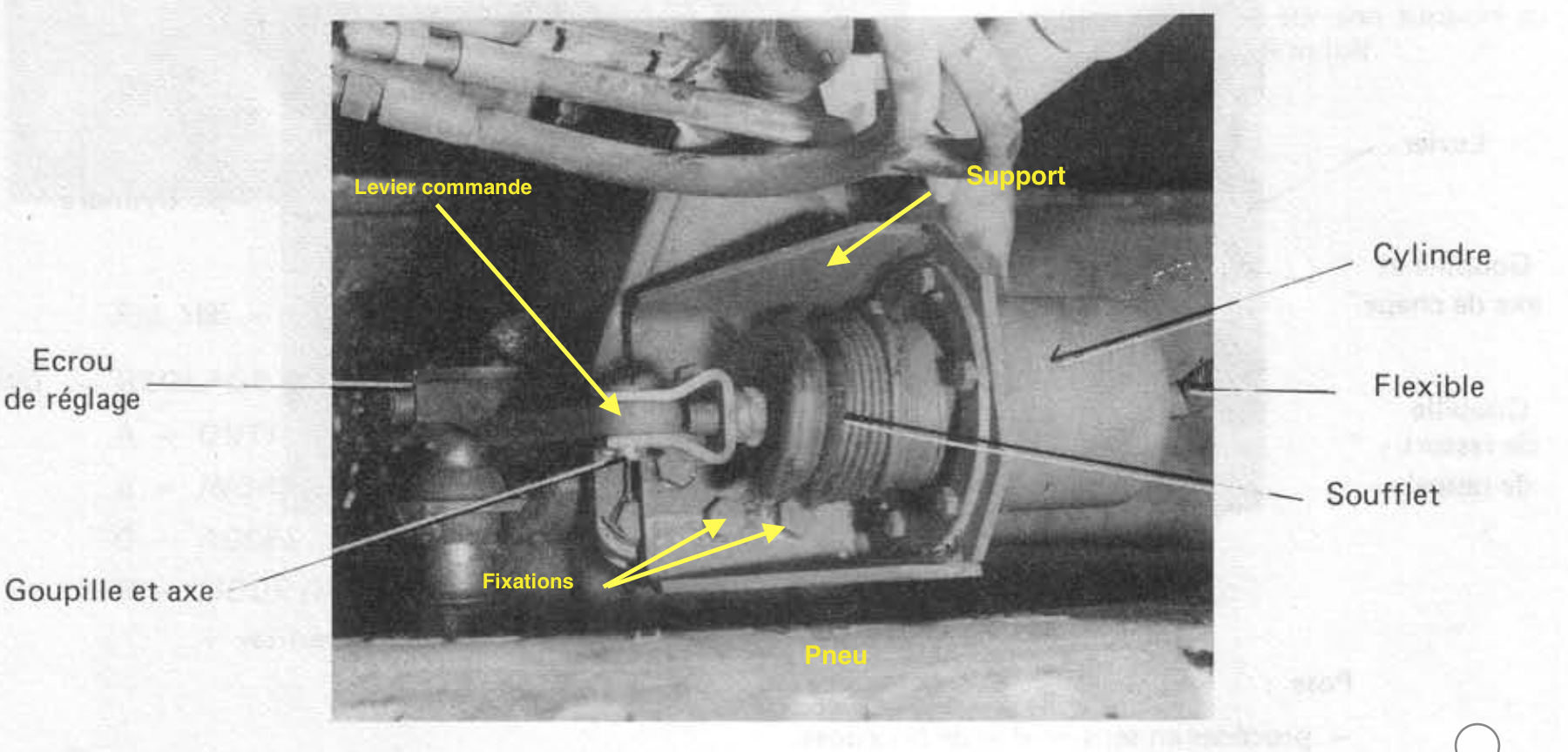

Oui il faut modifier la fixation du support des poumons de freins....
On voit bien sur l'image que le pneu est très proche du support avec les jantes à cercle d'origine...
Avec des jantes en 22,5 (comme elles sont déportées) la jante touche le support de poumon de freins.
Il faut donc le déplacer vers l'intérieur de 4 à 5 cm et le levier de commande se trouve alors à côté de la patte de fixation, nous avons mis une fixation plus longue (axe) avec une cale en laissant un peu de jeu pour ne pas bloquer....

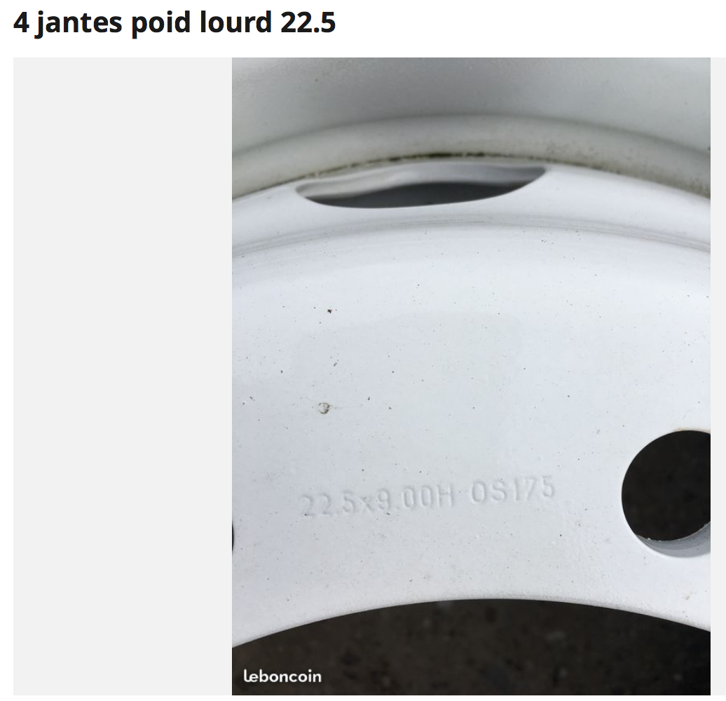

Pour les jantes....Juste un exemple:
https://www.leboncoin.fr/transport_manu ... tm?ca=12_s
