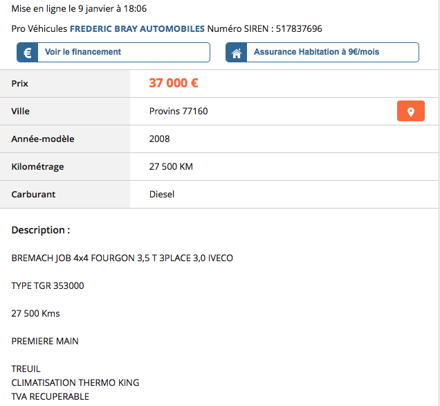

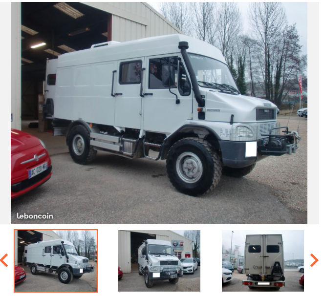

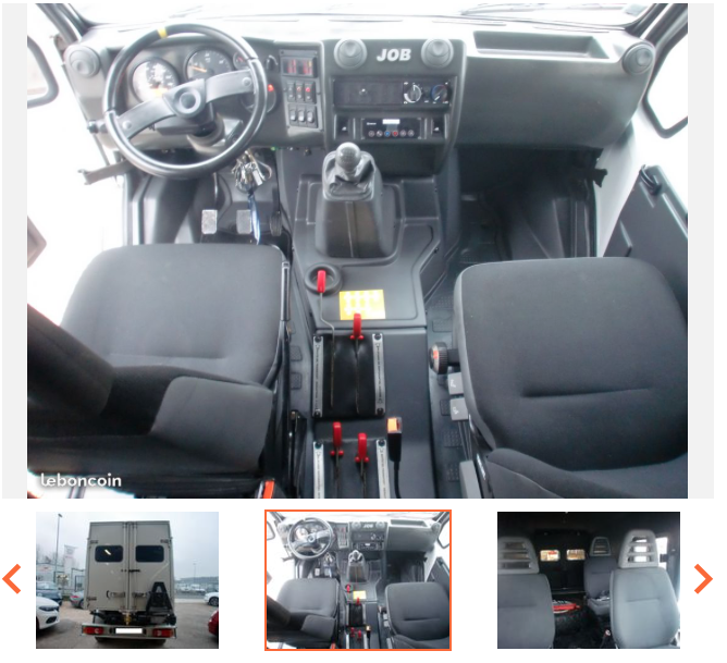

Pour les archives...
Je crois que celui-ci va en faire rêver quelques uns parmi nous...
https://www.leboncoin.fr/utilitaires/13 ... tm?ca=12_s
- Forummeur expert
- Messages : 2710
Re: BREMACH JOB 4x4 FOURGON 3,5 T 3PLACE 3,0 IVECO
c'est clair qu'il est beau...
je voudrais bien connaitre le poids a vide.

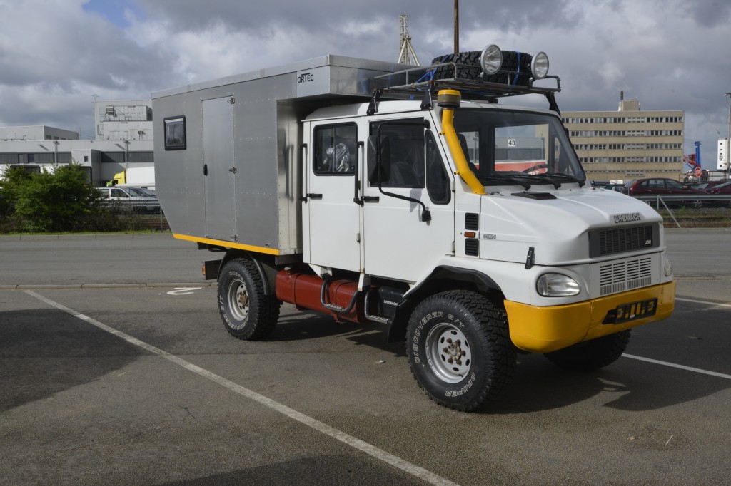

Il n’empêche que c'est possible d'en faire un excellent CC voyageur. D'autres l'on fait.
http://bernard.debucquoi.com/spip.php?article535
Un peu cher mais pas d'hésitation, car rien a voir avec un sprinter.
En conception c'est un mini camion déjà carrossé et pour un permis VL.
Inutile de faire des calculs dans tous les sens de consommation d'eau et de poids de la mariée. S'adapter est le secret du voyage, car tout le monde n'a pas envie de passer le PL et fonder une famille nombreuse!!!
Ils sont quatre, et les ayant croisés, je peux vous dire que ça le fait très bien...du nord au sud des Amériques.
http://rocatama.net/en/tracker/
