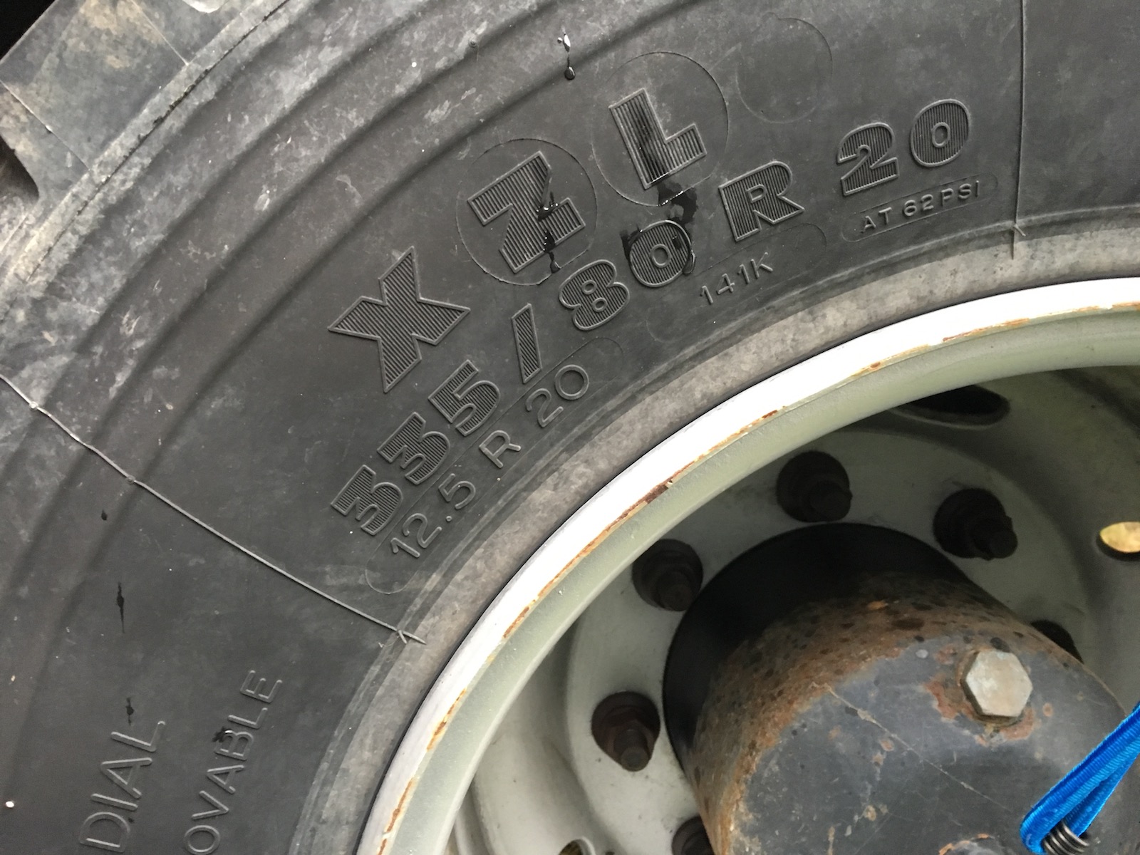

Si ça peut t'aider, ma monte est du 12,5 R 20 avec une ch'tite photo

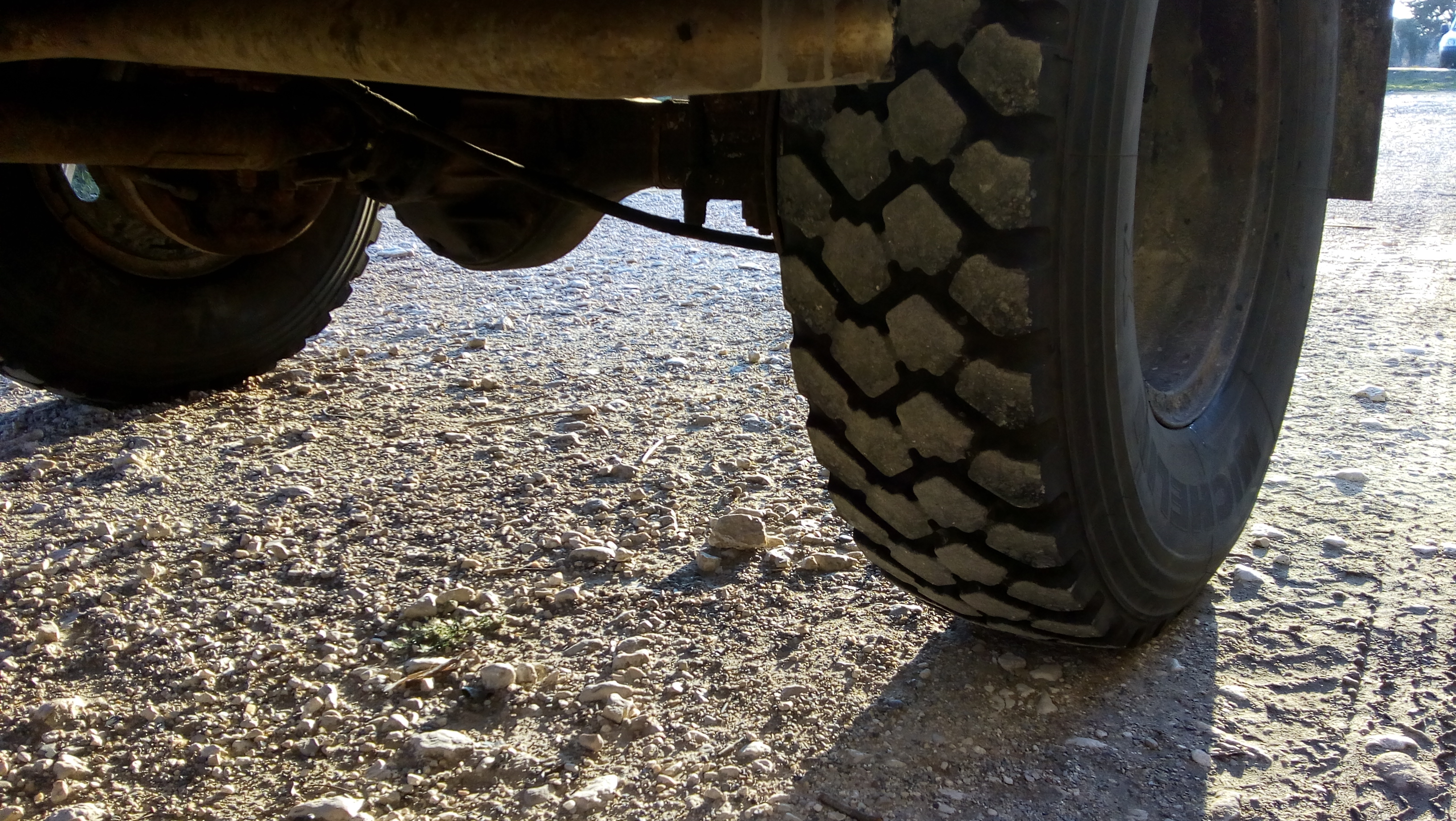

J'essaie de monter des 1100 r 20 la semaine prochaine je vous tiens au courant de ce que ça donne

Aujourd'hui j'ai fait monter les 1100r20 et suppression du jumelage c'est parfait. Je vais juste essayer de trouver des jantes avec un peu plus de déport parce que là ça paraît un peu juste.
