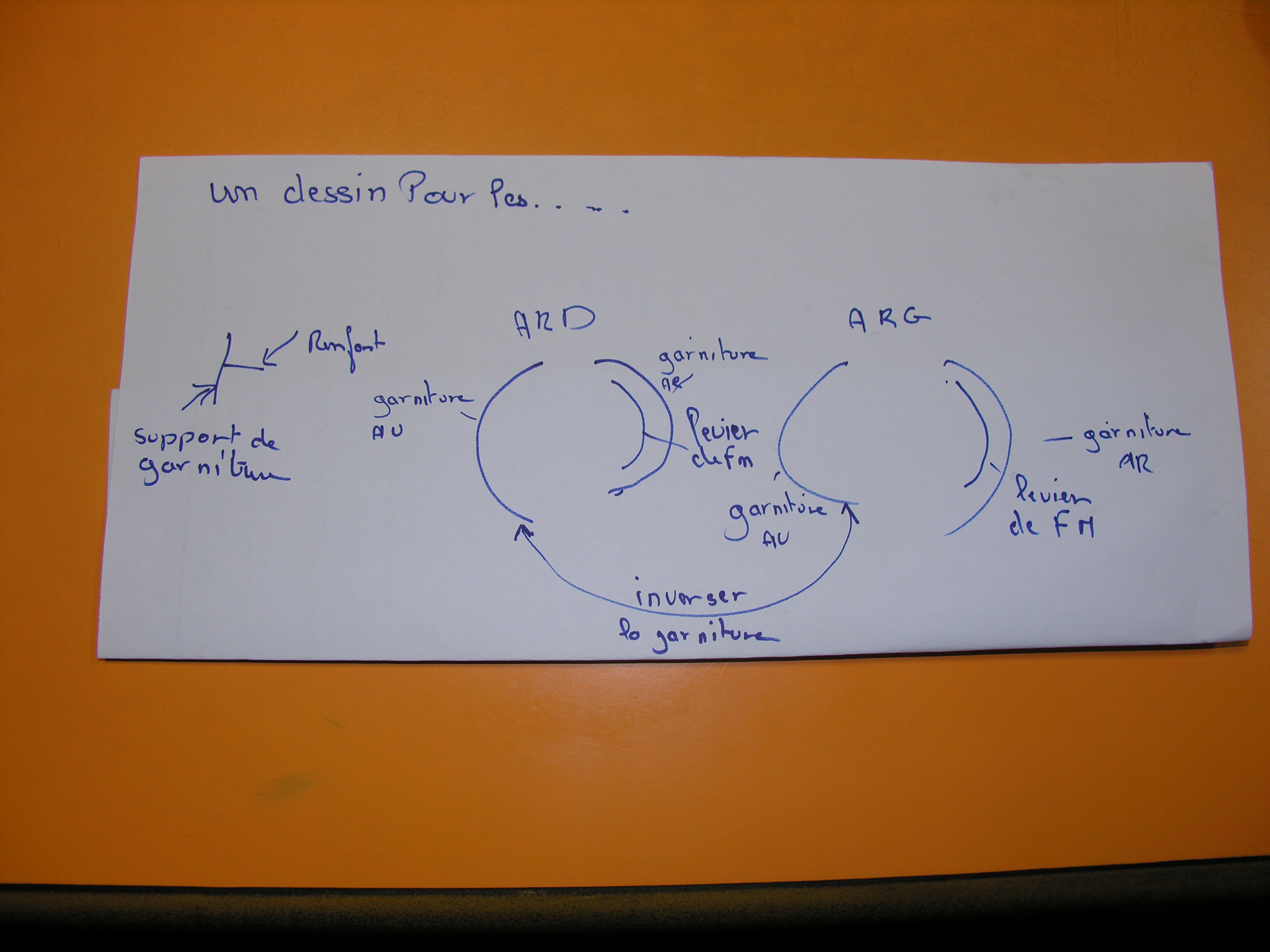

bonjour,bourgeois a écrit :bonsoir
.................... L’astuce c’est de démonter la garniture devant sur la roue AR G et de la poser sur la roue AR D ou celle de derrière plus compliqué car il faut inversé le cote du levier de freins de stationnement en lieu et place de l’autre il n’a pas d’autre solution a par changer les garnitures l’ayant plusieurs fois cela marche à tous les coups ........................
tu pourrais ré-expliquer, ou différemment?? stp, j'ai pas bien compris ce que tu voulais dire

je vois que le sujet intéresse donc voici un petit dessin rapide
la seule chose qui interdit cette opération c'est le renfort de la garniture ne soit pas au centre
cela est long à faire mais évite de changer les garnitures
je le répète pas la peine de tremper la garniture dans l'essence F ou de prendre le chalumeau pour chauffer la garniture de limer ou poncer la garniture le gras et dans la garniture
j'ai vu des clients.:
enlever une certaine surface de garniture de garniture pour résoudre le problème de déséquilibre
souder des plaquettes de frein moins cher sur les supports d'origine.
encore possible le législateur n'a pas demandé d'utiliser un pédomètre pour contrôler la répartition du freinage.
pour le mois de mai prochain il faudra penser qu'une absence de fixation de batterie sera contre visite et bien penser qu'un déséquilibre à l'avant supérieur à 50% sera critique réparation dans la journée
cordialement bonsoir
