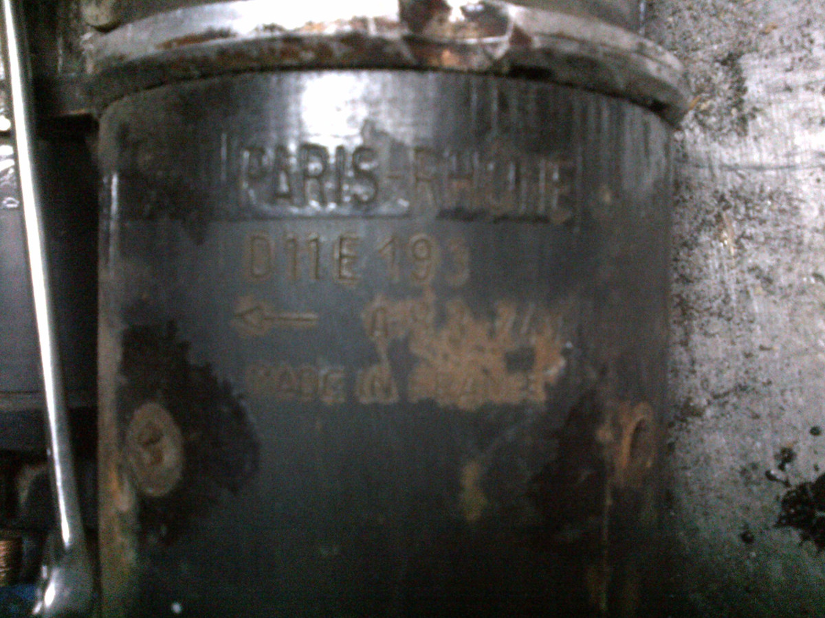

Je suis à la recherche d'un démarreur de TP3 diesel 24V
Paris Rhone
D11E139T le miens est un D11E193 (j'ai pas compris la différence?)

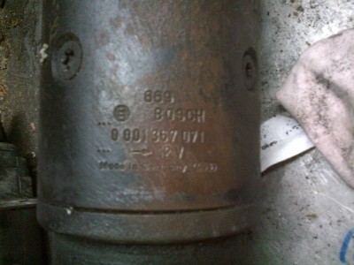

Je propose aussi un échange avec un démarreur BOSCH 12V pour TP3 diesel
Qui peux m'aider?
Merci à vous

Mon démarreur sur le moteur AVIA à été remplacé par un modèle en 24 volt D11E193 (provenance???) ... et j'ai très peur de son état ...
Lorsque je le test tout fonctionne ... solénoide et moteur ... cependant sa fait litéralement fondre mes pinces croco!
J'ai peur d'un cour circuit ... j'ai déjà fusillé une paire de batterie et je ne sais pas comment? ... donc je soupsonne le démarreur ... mais ça c'est une autre histoire ...

La ref du demarreur pour moteur 712 est D11E139T et je ne sais pas si il peut se monter sur l'AviaFabien 42 & 69 a écrit :Salut vous deux,
Si ce n'est pas les mêmes, je dois avoir un 24v pour moteur 712 de TP3 et j'ai besoin d'un TRM2000
