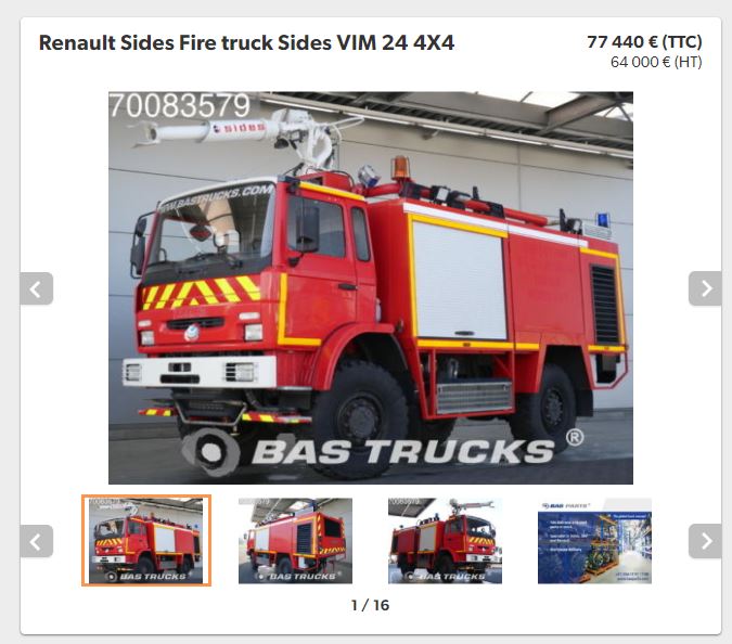

En tout cas, le m250 à 77000€ immatriculé en Allemagne, n'est pas celui que je ferais.

Une nouvelle question est-ce que tout les m180 comme celui sur la photo ont les deux places arrières perpendiculaire à la route?
Se modèle est au enchère année 97 avec 20000 km
Merci d'avance Bonne soirée
Alexandre
Alexandre
Re: Projet transformation en vasp caravane
il existe deux types de cabine "doka" et peut être même 3 type.
une seul a les places perpendiculaires a la route et pour des petits enfants c'est un calvaire pour les longues routes mais c'est jouable avec un peu d'habitude si les enfants sont un peu plus grands.

Très intéressant ce camion, c’est le même que le mien mais on dirait qu’il est en 4m d’empattement ce qui est plutôt rare avec cette cabine ! Il risque de monter bien haut en enchères !Alexandre34 a écrit :Bonjour
Alexandre
Avec ce type de cabine tu as souvent 5 places dont 2 dos à dos mais aussi 4 places ( 1 seule à l’arrière). Je cherchais un M210 en 3,40 d’empattement mais lors de la vente il y en avait une bonne 10aine mais tous en 4 places carte grise...
Bonne recherche !
Il est bien sympa celui là en effet
Il est en 3.4 d'empattement.
Si il sont en 4 places, sur un projet VASP Caravanne, il est possible de faire ajouter 1 place ou plus...
Il est vrai aussi que les 4 places souvent n'ont qu'une porte à l'arrière....
