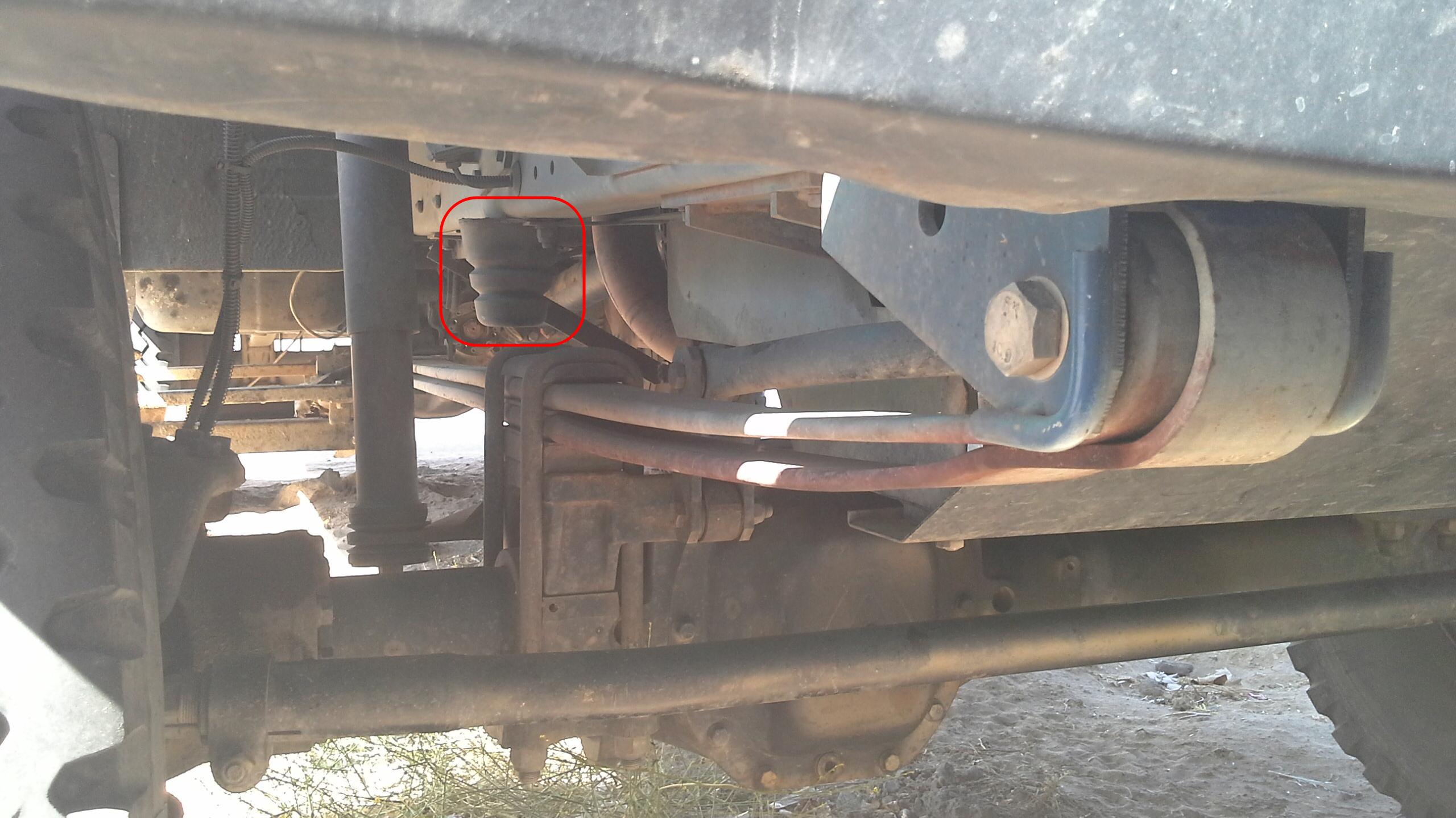

est ce que quelqu'un peut me donner la hauteur d'une butée de suspension avant sur un B110 pont renault?
Entourée en rouge sur la photo ci dessous: Sur mon B, cette butée est celle d'un 4x2...
Par la même occasion, si on peut me donner la hauteur de celle qui est à l'arrière si jamais ce ne sont pas les mêmes que sur le 4x2 (hauteur entre le bas du châssis et l’extrémité du bloc de caoutchouc)?

sans ouvrir la doc, je pense que tu as les bons à l'avant.
Pour l'arrière, il faudrait savoir si tu es en 3 ou 4 lames.
Après, si tu entends un "glonk" lorsque tu prend une bosse, qu'on ressent au pied gauche surtout, c'est que tes lames avant sont nazes ... à changer donc

Ou alors que l'arrière n'est pas assez chargé, c'est encore l'histoire de la répartition des masses. Moi sur mon B c'était pareil, j'ai changé mes lames à l'avant par des neuves en pensant qu'elles étaient naze mais ça n'a rien changé. C'est juste que l'arrière n'était pas assez chargé par rapport à l'avant et surtout sur ton B qui a un empattement de 3,84m (le principal de la mécanique est vers l'avant: moteur+BV+BT)... Tout le poids du moteur et des passagers "écrase" les lames AV.sebg61 a écrit : Après, si tu entends un "glonk" lorsque tu prend une bosse, qu'on ressent au pied gauche surtout, c'est que tes lames avant sont nazes ... à changer donc![]()
Seb
Il faut que tu charge autant à l'arrière qu'à l'avant pour avoir un bon équilibre, c'est très important. Passe chez un ferrailleur pour peser tes ponts séparément et calcul bien le poids et la répartition de ton aménagement. Tu verras ça change tout.

Merci Seb et Bsansvin pour vos reponses.
La photo n'est pas du miens mais je l'ai empreinté á un membre du forum pour imager ma demande.
Les butées avant sont bien celle d'un 4x2. Les roues touchent le passage de roue dans les débattement extrêmes.
Pour l'arrière je ne sais pas mais je suppose qu'elles sont aussi de 4x2.
Voilà le pourquoi de ma demande. Ces cotes me permettront de realiser des cales d'épaisseur pour compenser la hauteur.

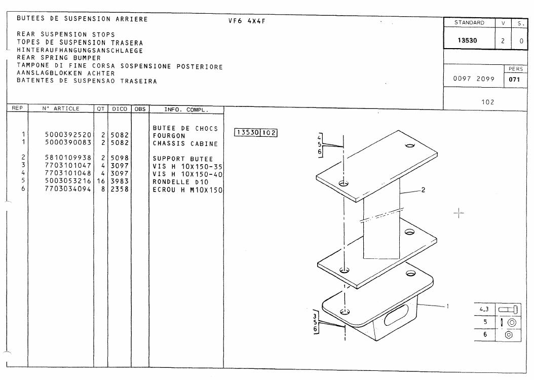

Je confirme, je n'ai pas la pièce 2 à l’arrière. Donc si quelqu'un peu me donner sa hauteur afin que j'en fabrique 2, ça serai super.

Sur mon B, c'est des butées évidées qu'il y a à l'arrière, il manque juste la "rallonge"

j'ai essayé de mesurer la hauteur de la pièce N°2 à l’arrière depuis une photo et je tombe sur 18 cm.
Est ce que quelqu'un peu me confirmer? En même temps, si on peut me donner la hauteur de la butée avant ça serai sympa

J'ai justement essayé de "deviner" la hauteur du support en partant des photos du lien que tu me donne...
Je pense que le support de butée arrière est au moins identique sur les Hurth et les Renault (une seule référence dans le catalogue de pièces).
Pour l'avant je pense que c'est aussi la même pièce.

sur mon ponti,a l’arrière, j'ai une cale de 12cm et 3cm de silent bloc....la cale est en tube rectangle et le silent bloc est le même que sur le schéma renault sauf qu'il n'est pas évidé...

Il y'a une belle différence entre ce que j'ai deviné et la cale de ton Ponti. Je vais mesurer en vrai ce qu'il resterai de débattement avec 12cm de cale.

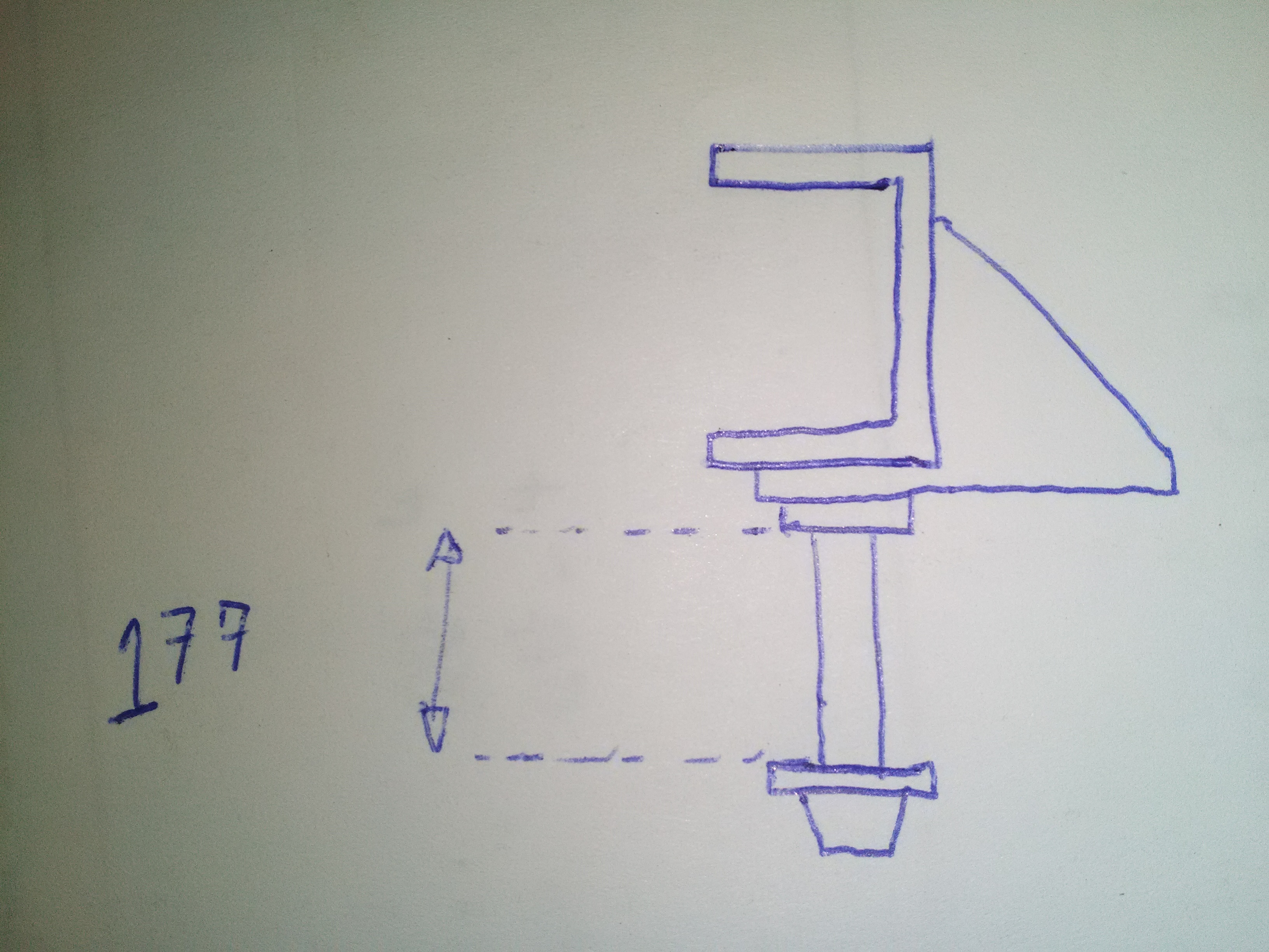

- Messages : 3570

Merci Seb! Je vais pouvoir fabriquer le support arrière.
Quand est il de la hauteur de la butée avant (pont renault) comme sur la photo de mon premier message?
