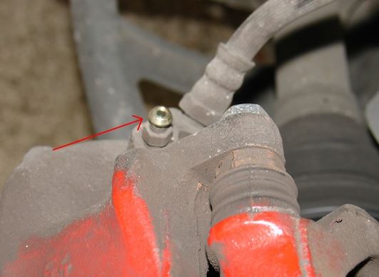

Pour ma part, c'est uniquement le disque de frein avant gauche qui chauffe beaucoup même sur le plat sans m'en servir.
j'ai recemment changer cylindre de roue pour fuite et garniture arrière pour mon CT enfin obtenu et voila le début de mon souci.
Le garagiste me propose de tout changer : disque, étrier , plaquette soit beaucoup de fric.
la tringlerie de commande et ce robinet de freinage se trouve ou ?
j ai un daily 40.10 4x4
merci
Cyprien
A l'herbe fraiche !
A l'herbe fraiche !
Messages : 2630
Re: frein bloqué
Message par xavier-64 »
Attention, là on parle de frein pneumatique sur un PL !
pour ton cas on peut supposer que l'étrier de frein est grippé et qu'il faudrait lui faire une bonne maintenance pour le dégripper et contrôler le tout.
Si tu regardes derrière la roue tu trouveras une vis de purge
si tu la desserres tu verras si tu as de la pression (loocked sortira) et tu referme une fois le surplus de pression enlevé.
Si la roue tourne plus facilement ou normalement, cela veut dire que le problème peut aussi venir du mastervac/servofrein.
Sinon, il faut démonter l'étrier, contrôler l'état des joints et faire rentrer les pistons, ressortir, rentrer plusieurs fois en les humidifiant avec un peu de loocked ou comme le font certain un peu de WD40.
puis on remonte... on purge et on test ....
J'ai dû me refaire 2 fois sur mon ex-B avant d'avoir quelque chose de correct....
