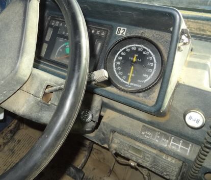

Petite question, B110 Hurth sans blocage avant c'est possible ?
Quelqu'un aurait une photo (ou lien) de la commande de blocage car la mienne est une tirette fixé sur le tableau de bord, je n'arrive pas a trouver de photo ...

je ne suis pas spécialiste des pont Hurth mais je sais qu'il n'ont que le blocage avant de mémoire, peut-être en option pour l'avant ?
sur c'est exemple de l'histoire des 12B celui là a les voyants pour les positions de la BT sur le droite et blocage BT et pont Arrière sur la gauche.
C'était un pont hurth.
les commandes ressembles à un champignon que tu pousses ou tires...

il y a eu plusieurs versions :
avec et sans blocage avant pour les ponts hurth ...

j'ai bien ce champignon sur le tableau de bord mais j'ai pas l'impression qu'il y ait un poumon autour du pont avant :-(
