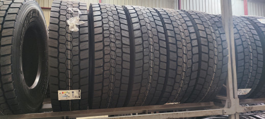

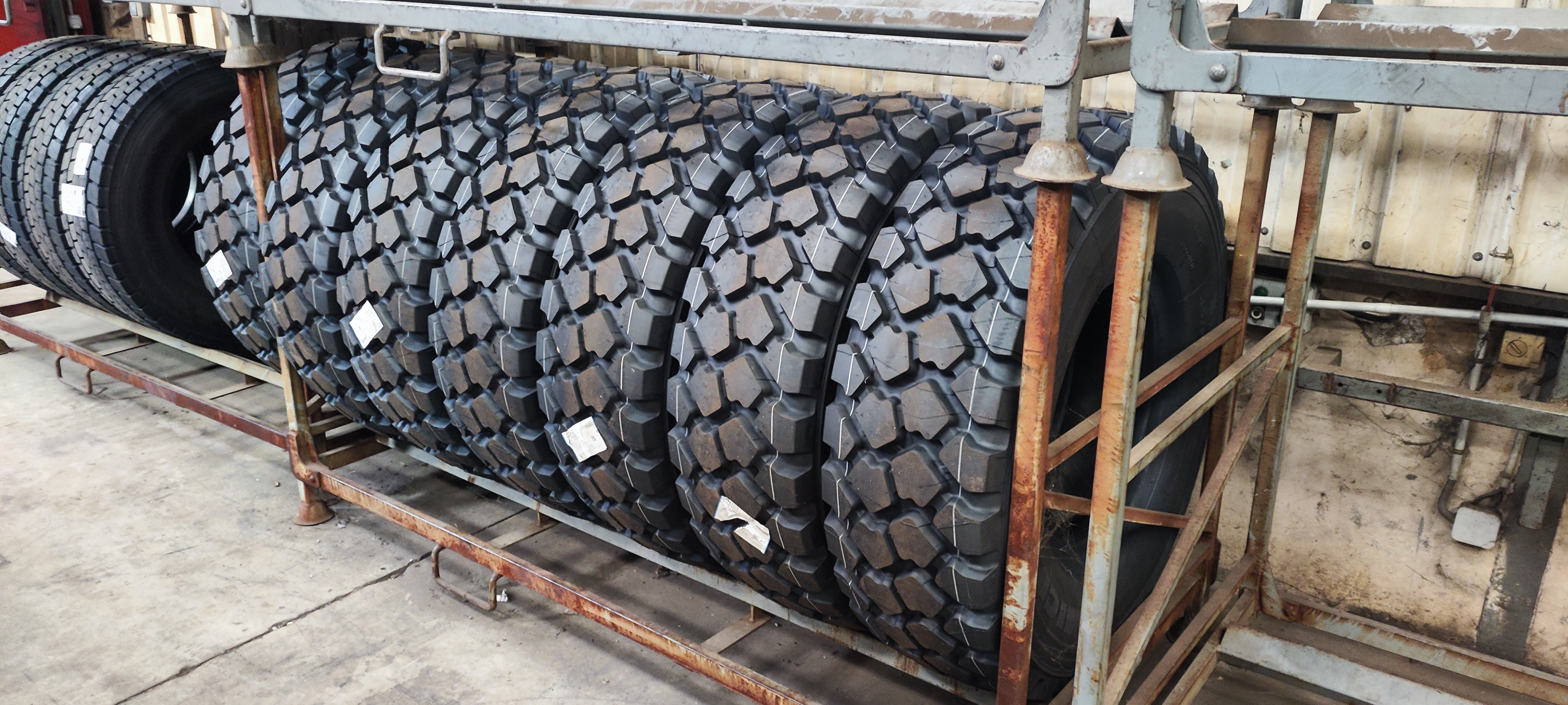

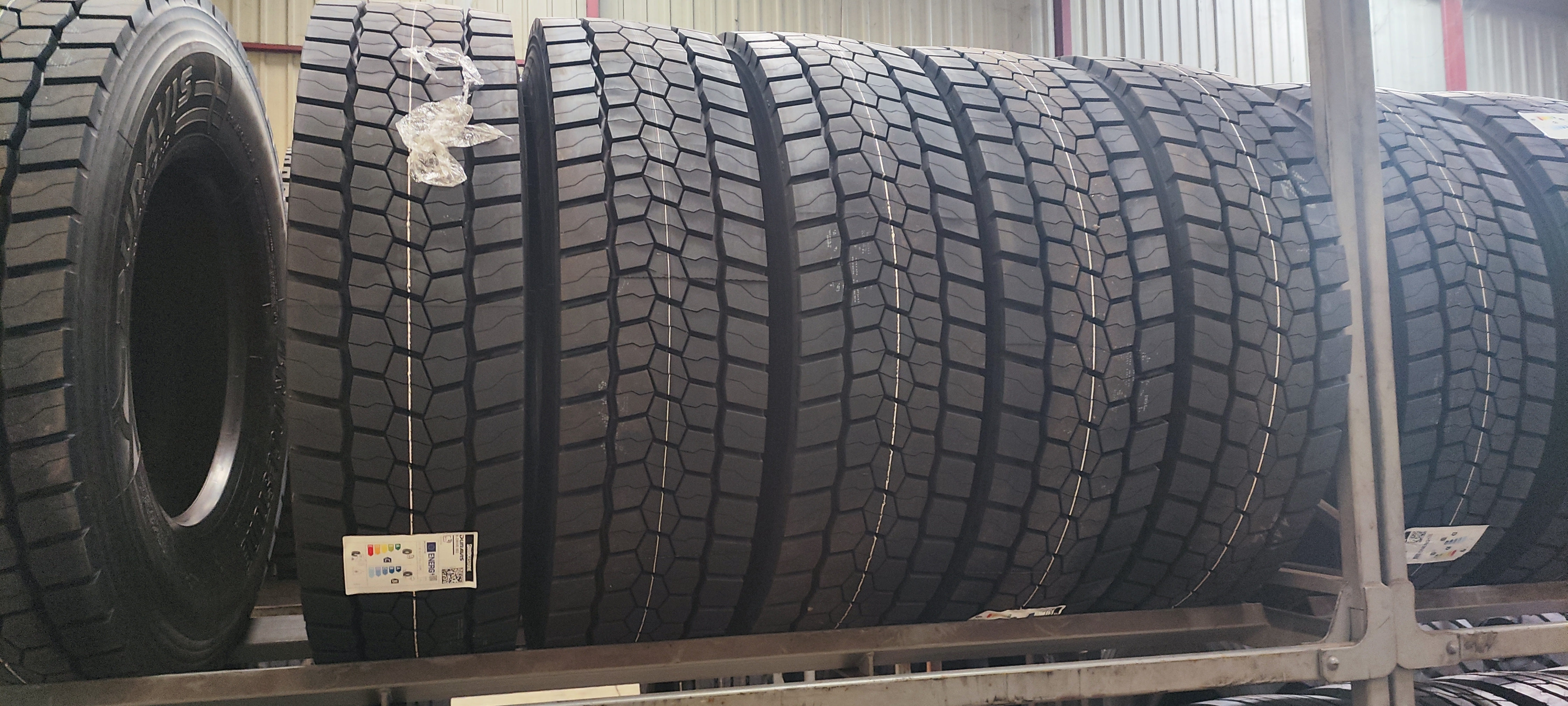

De passage chez un spécialiste du pneu, je lui ai demandé de me montrer des pneus "pompier" et il m'a présenté des 365/85 R20 XZL MICHELIN.
Plutôt qu'un long discours, il m'a dit de faire des photos pour les comparer a des pneus routiers.

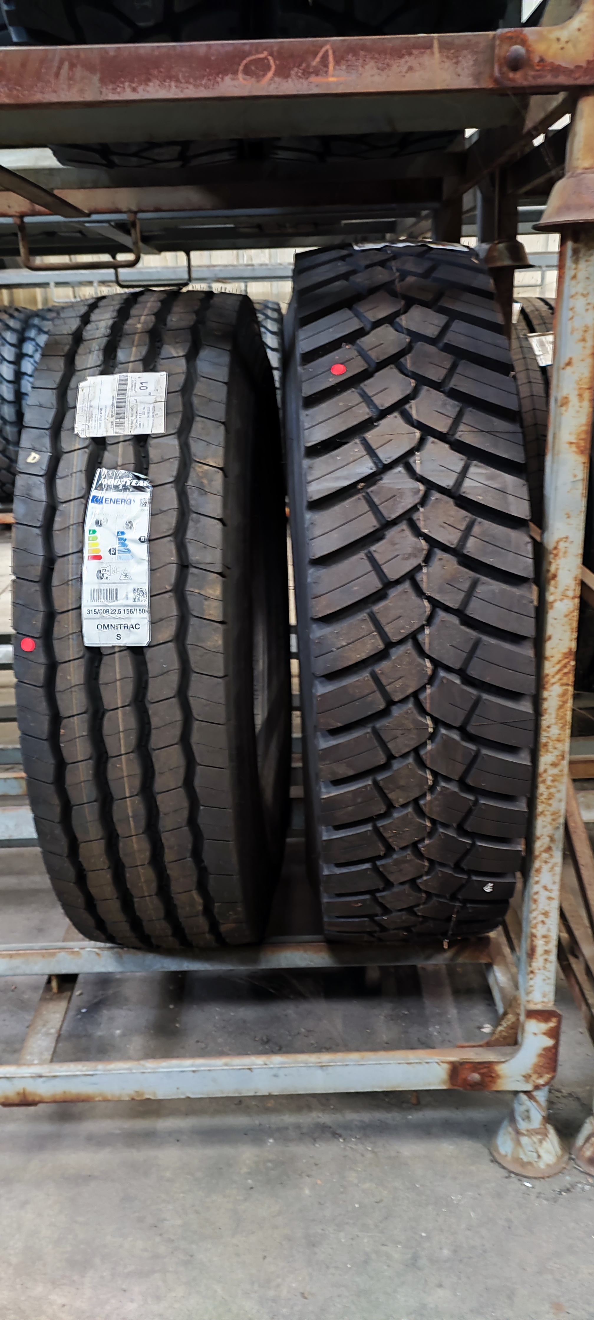

Je dédie ce post à Scalouk mais aussi à tous ceux qui ont le choix entre des 13 R 22.5 et des 315/80 R 22.5.
Je vous joins le Barré Rouge transmis par Scalouk.
J'ai été mener l'enquête en passant "à la torture" le spécialiste de Renault Trucks et les professionnels de chez First Stop à Bourg-en-Bresse.

La monte "moderne" c'est le 315/80 R 22.5, les spécialistes du pneumatique me conseillent le 13 R 22.5 ; Scalouk tu me suis !
D'après les experts le pneu de chantier est le choix le plus polyvalent.
Ils me proposent le FD 833 de chez FIRESTONE.

Je précise que les jantes sont des 9.00 x 22.5 et apparemment il y a une erreur sur toutes les fiches techniques des fabricants de pneus car on parle de 9.75 x 22.5 pour les 13 R 22.5 mais en France on utilise des "900 x 22.5" pour les 2 types de pneus.
Alors pourquoi prendre des 13 R 22.5, ce sont les pneus montés de série pour le KERAX de Scalouk mais surtout parce que c'est un pneu qui peut être gonflé à 7.5/8 bars ou le 315/80 prend 6.5/7 bars.
Le 13 R 22.5 peut être ponctuellement dégonflé à 3/4 bars et la carcasse est plus robuste.
Sur la photo ; on voit le 315/80 R 22.5 à gauche et le 13 R 22.5 à droite.
Cela me fait penser aux pneus renforcés pour les camping-car, ce n'est pas marqué dessus mais la carcasse pèsent plus lourd pour l'un que pour l'autre.
Pour Scalouk ; la jante en tôle est ce qui se fait de mieux mais il ne faut pas avoir peur de les sabler et de les faire peindre à l’époxy à chaud.
Cela résiste aux coups de marteau et aux routes salées Mouhaha
