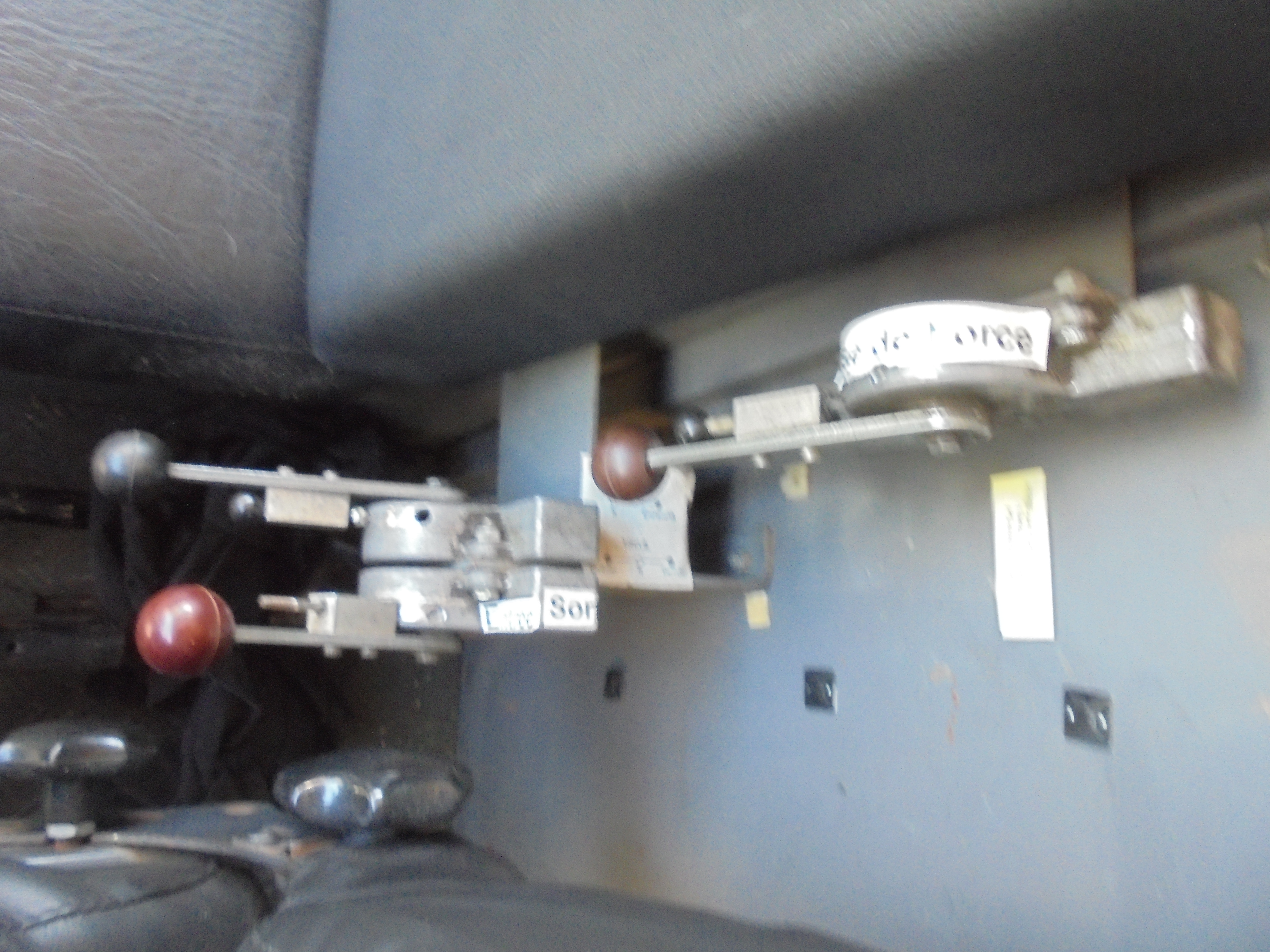

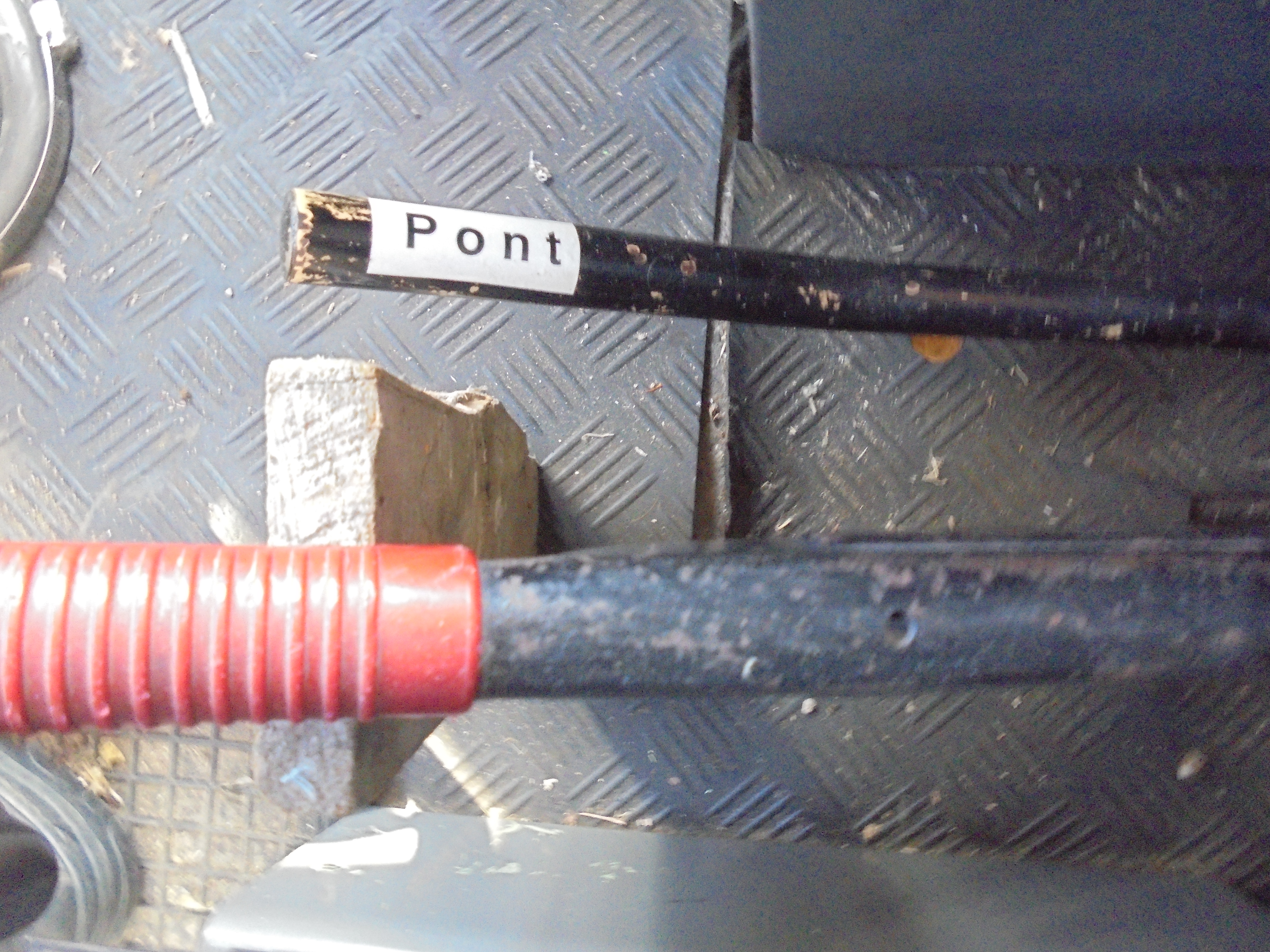

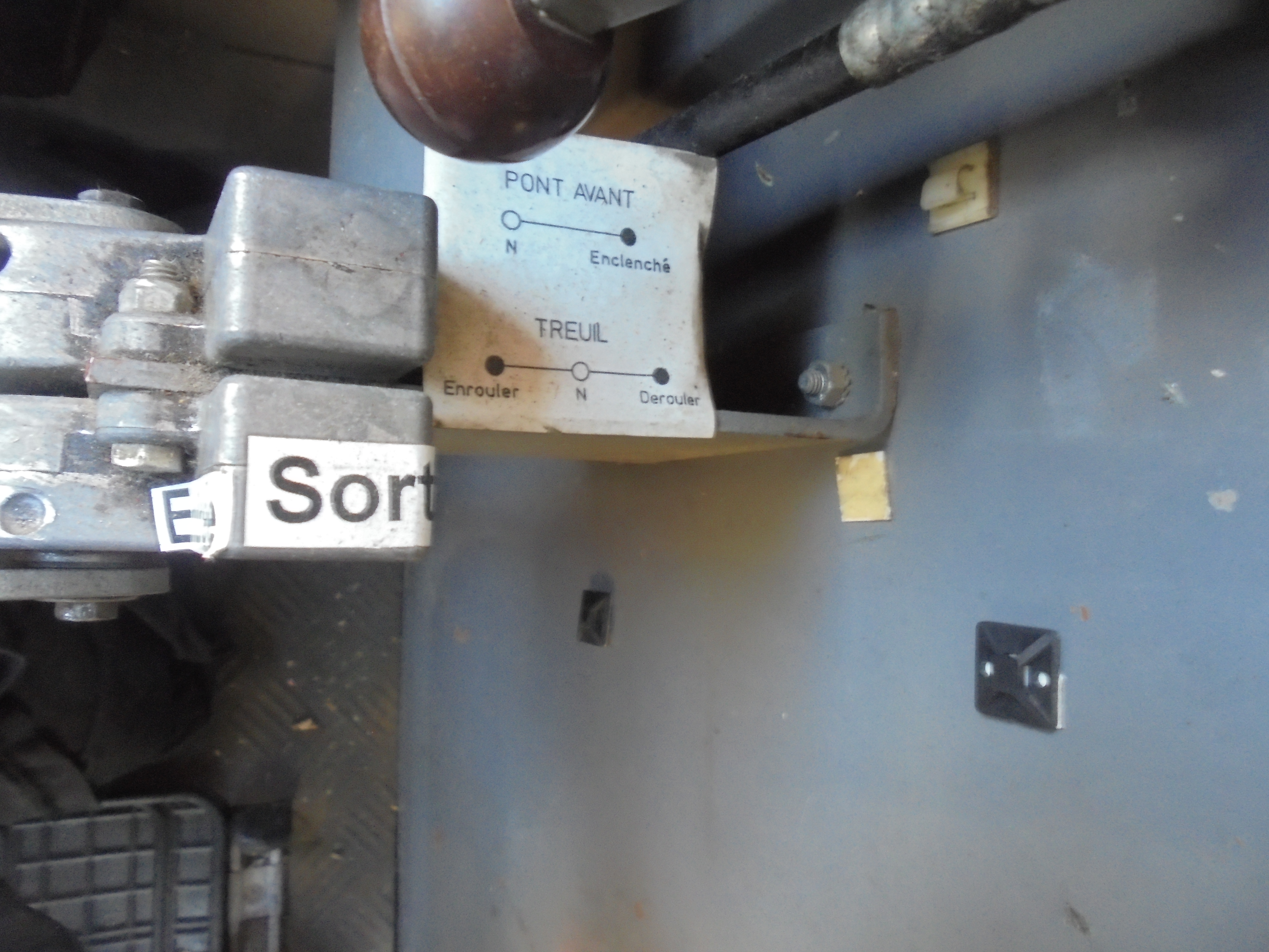

hier je suis allé essayé un MOL camiva moteur deutz donc 6/6 debrayable en 6/4

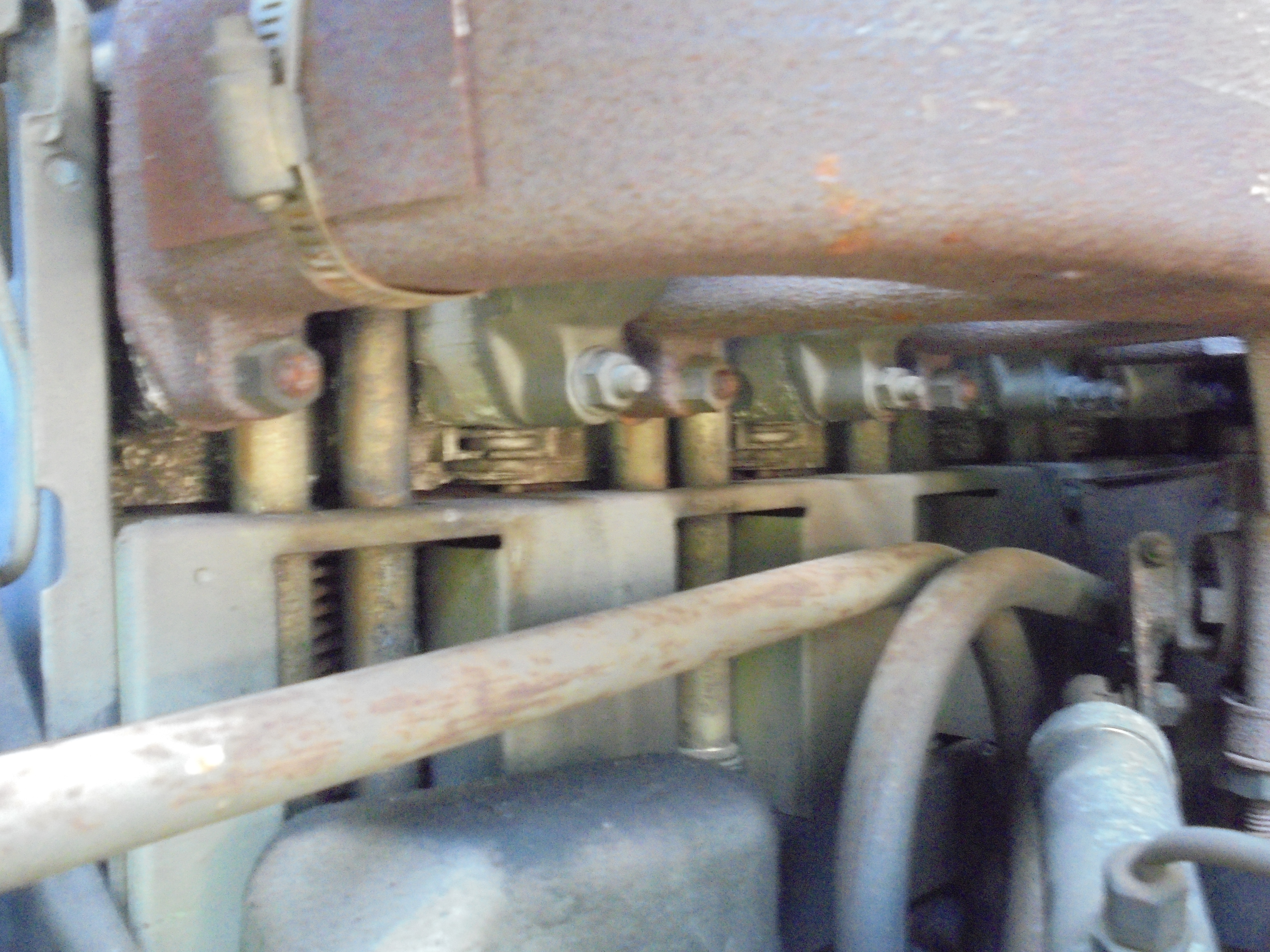

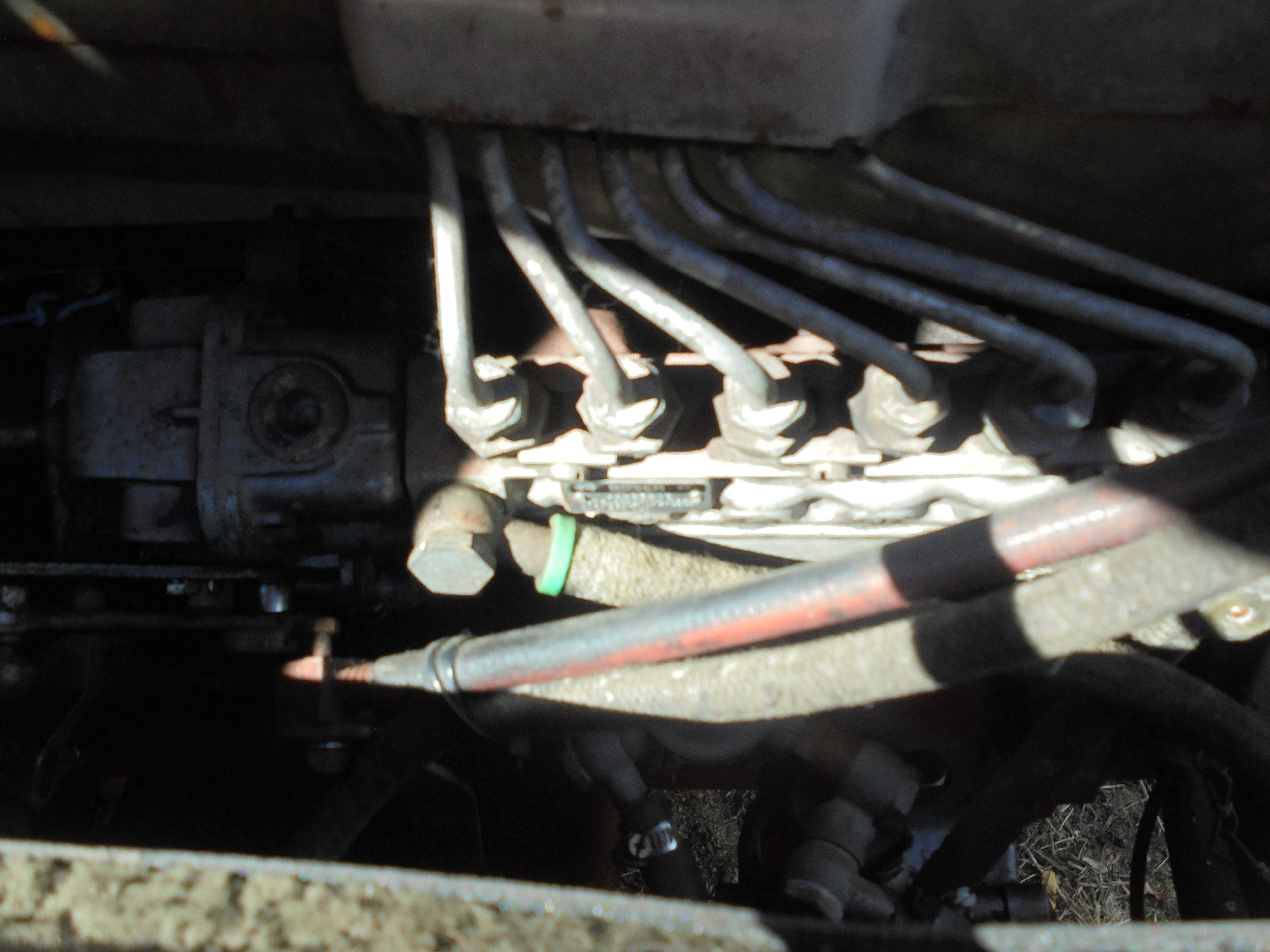

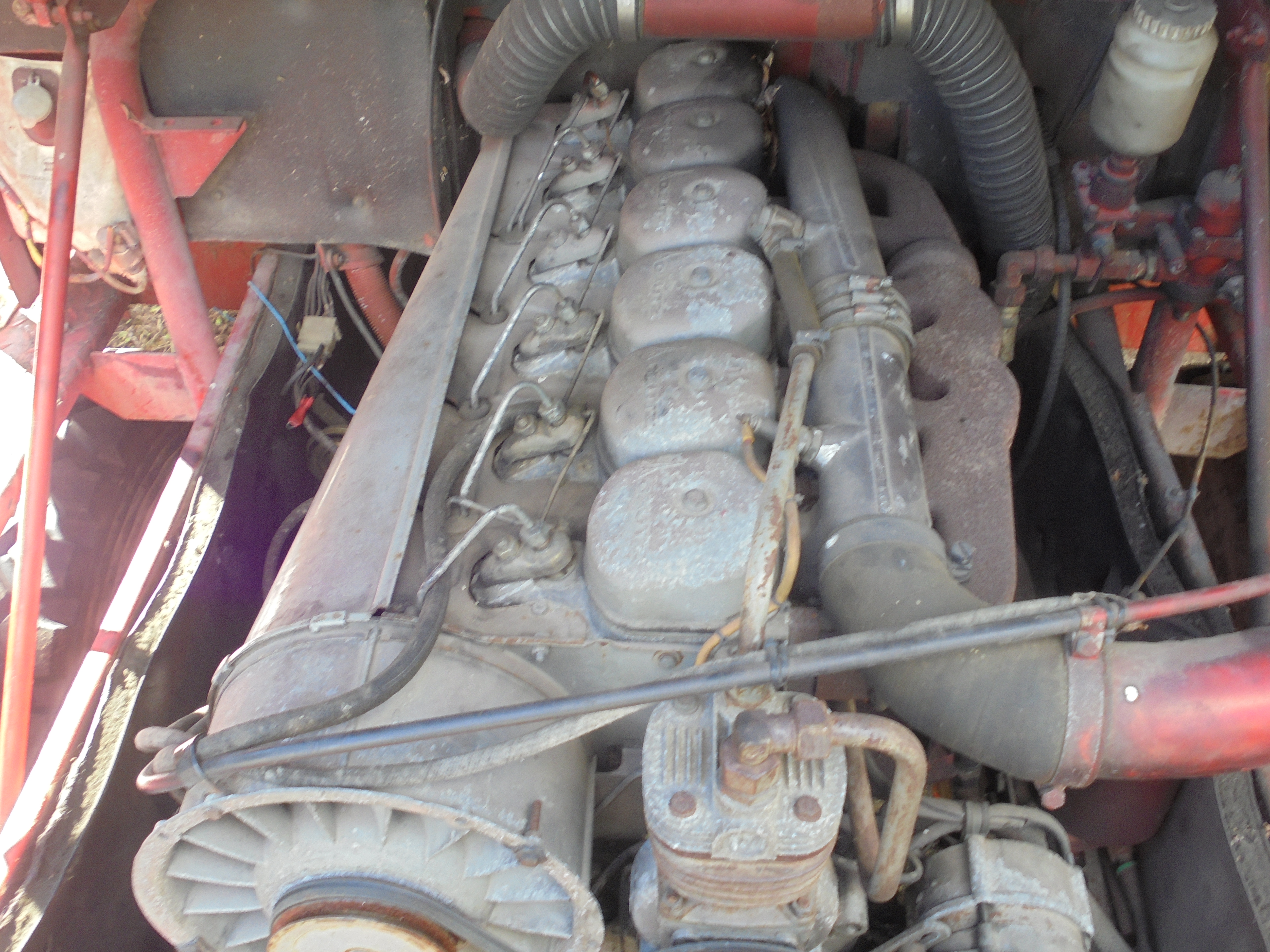

arf moteur deutz 6 cylindres air cooled de 6 litres et des bananes comme j aime (petit claquement, réglage de culbu a voir ? )

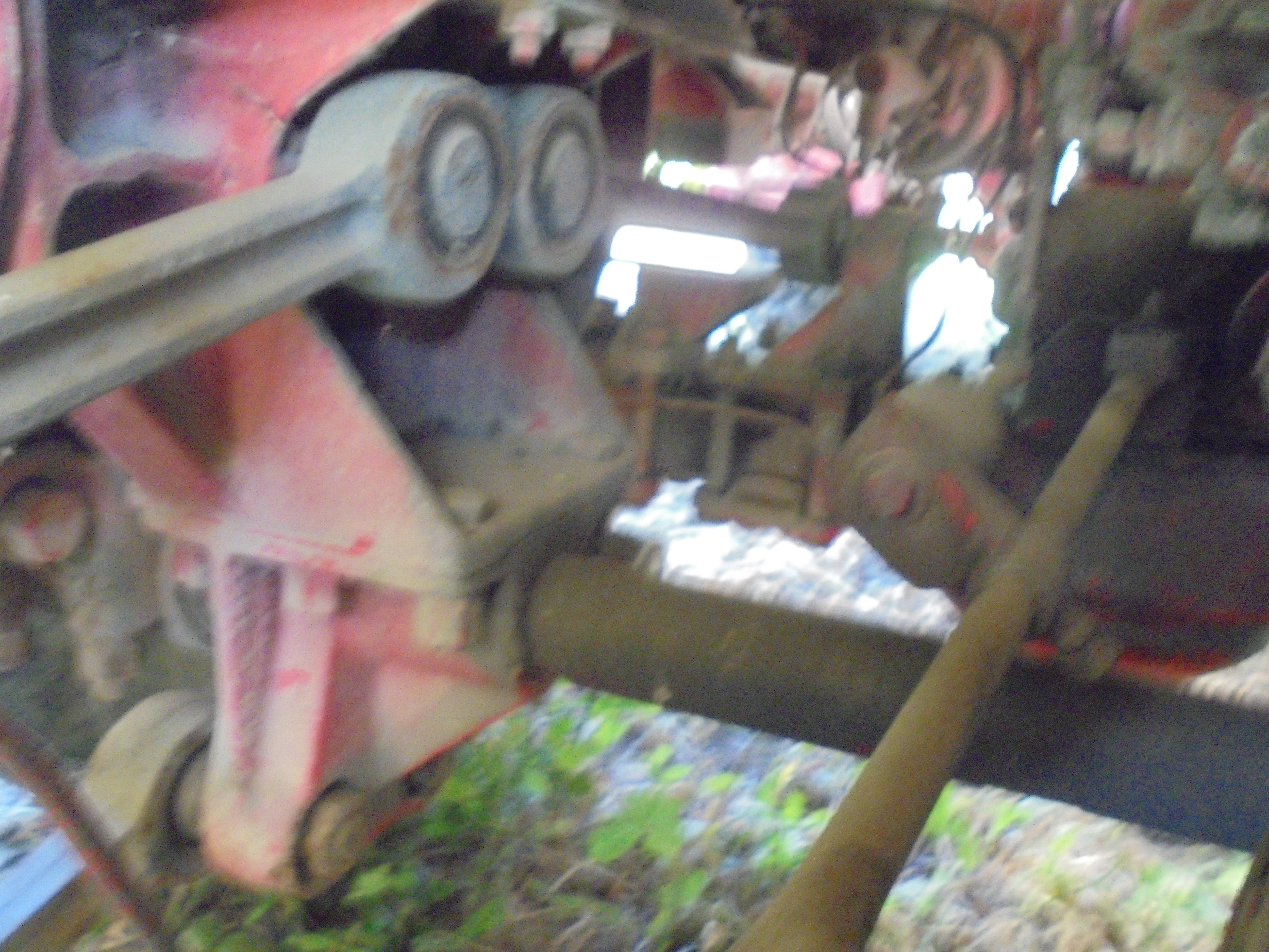

châssis cabine impec

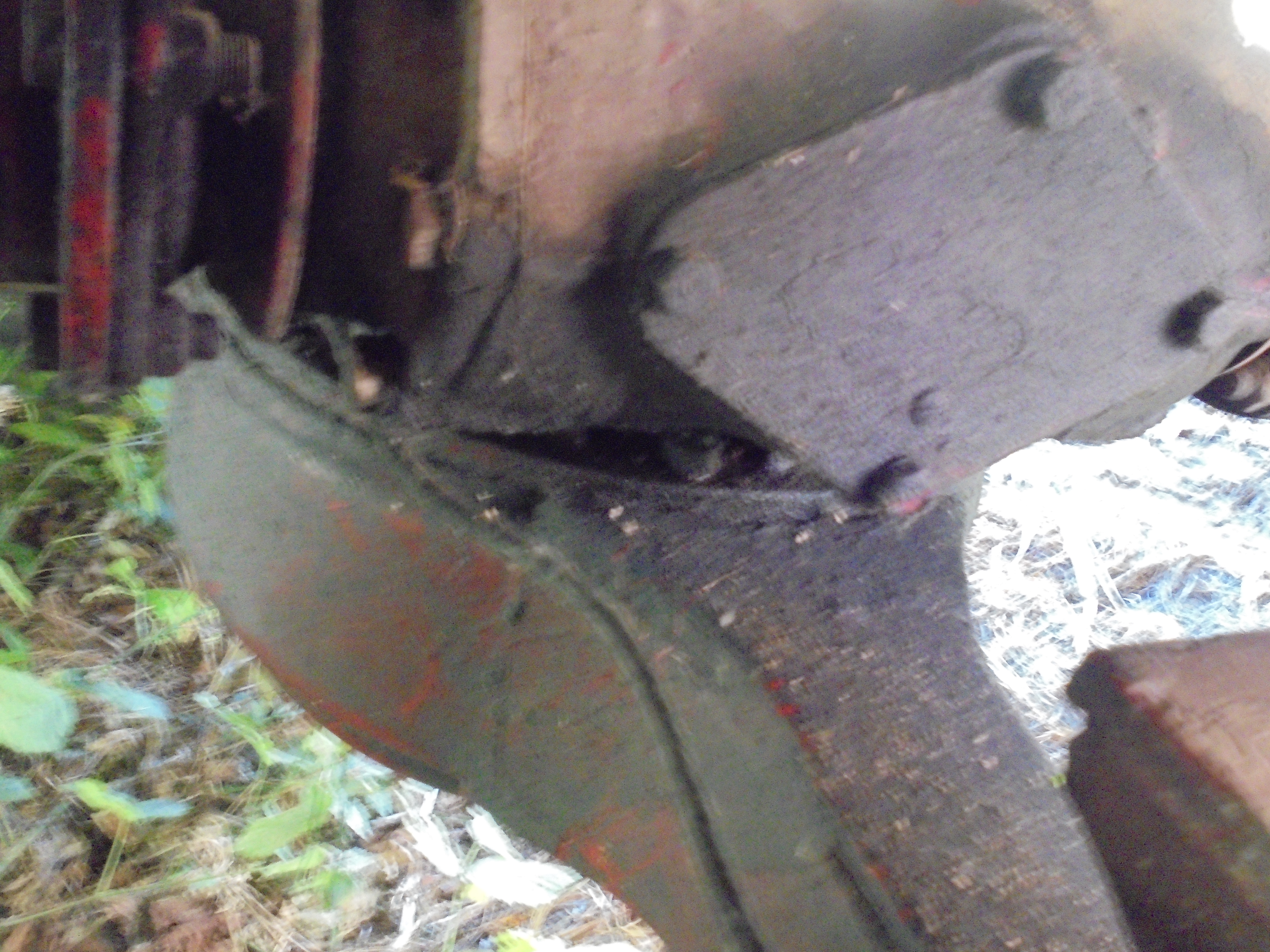

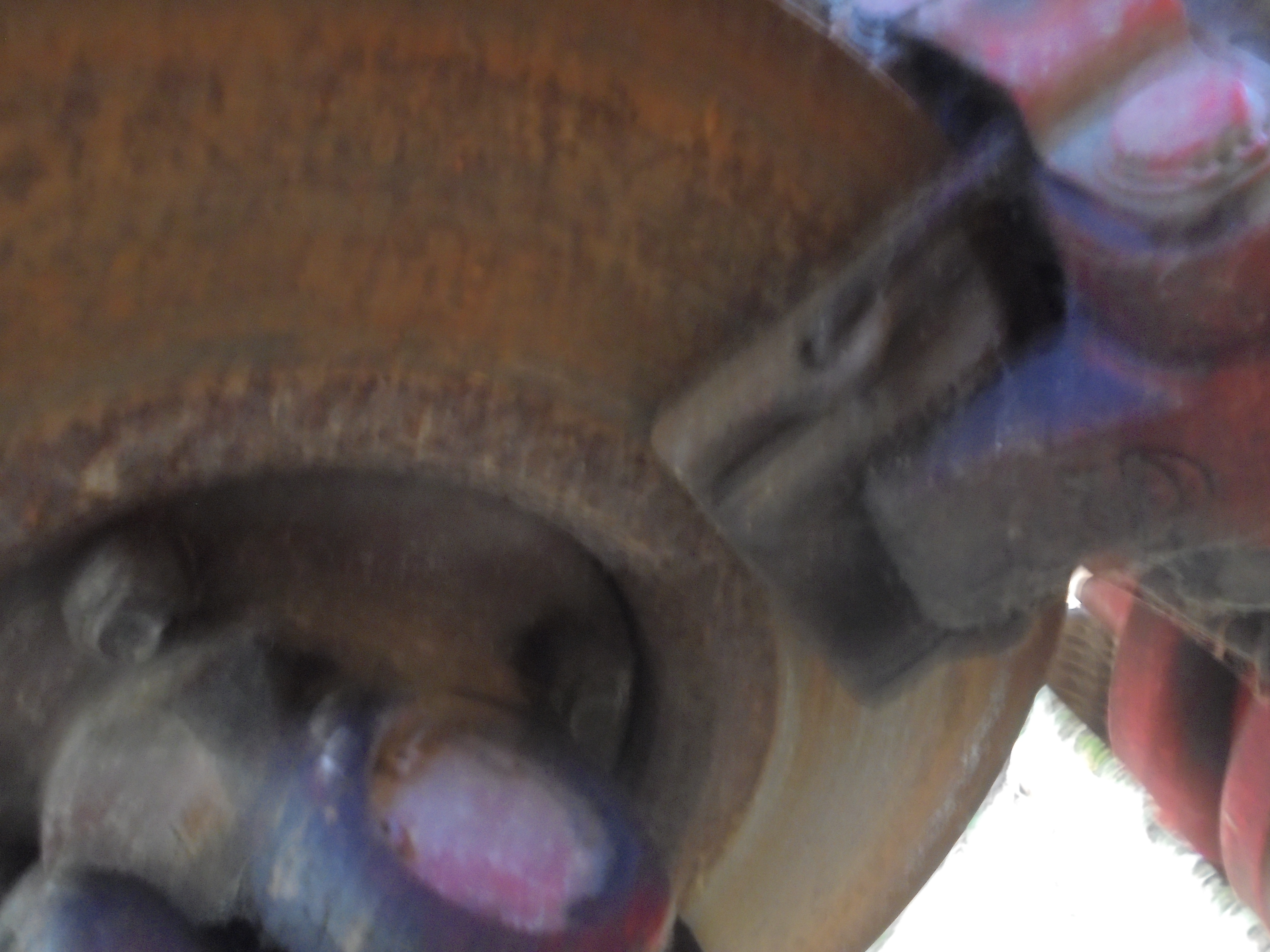

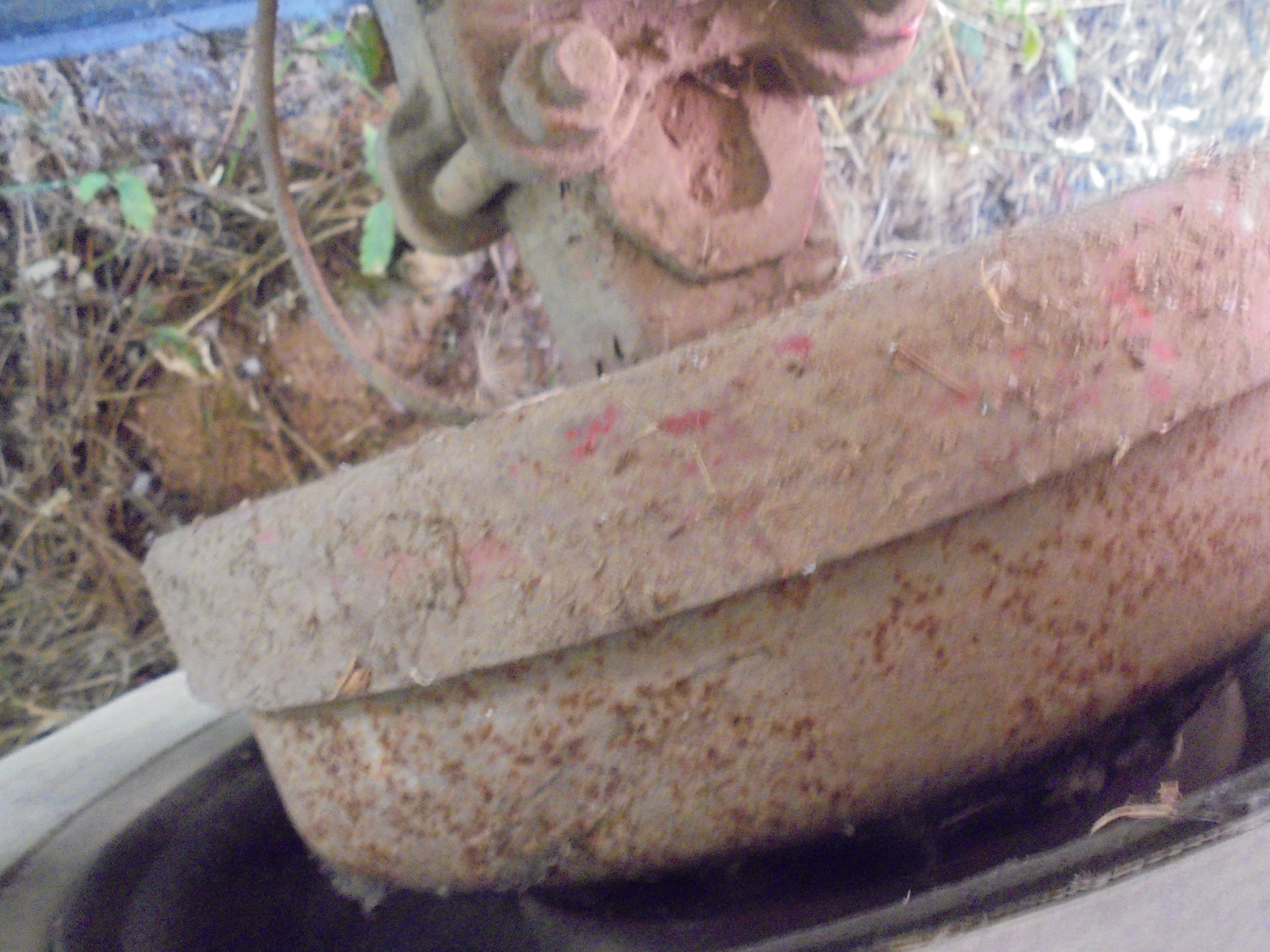

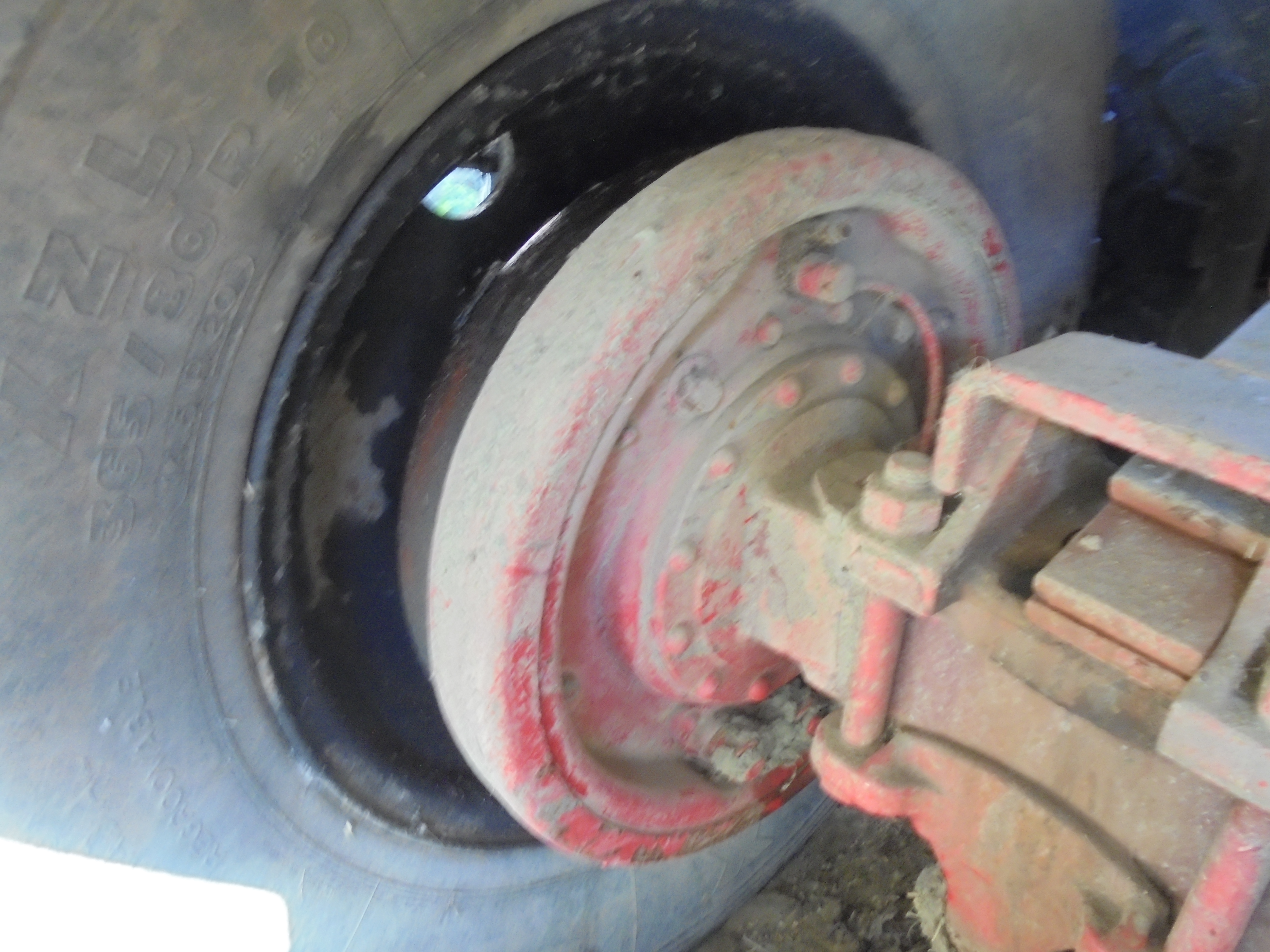

deuxieme essieu arriere ( oui c est un 6 4 embrayable en 6 6 ) bon , suinte l huile aux tambours, ca sera deux joints spi avec forcement les machoires à tremper dans acétone et a mettre au barbeuk pour faire degorger l huile,si faut pas les changer)
soufflets cardans avant a revoir
et quelques bricoles
treuil fonctionnel 50 m de câble acier (jamais servi)
