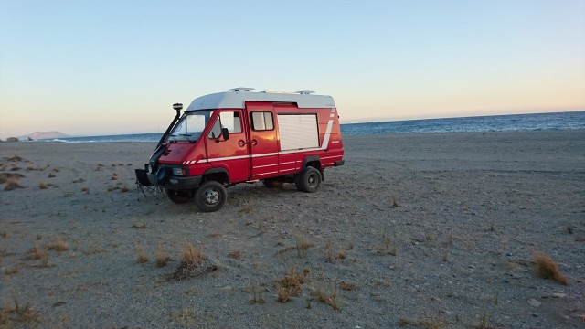

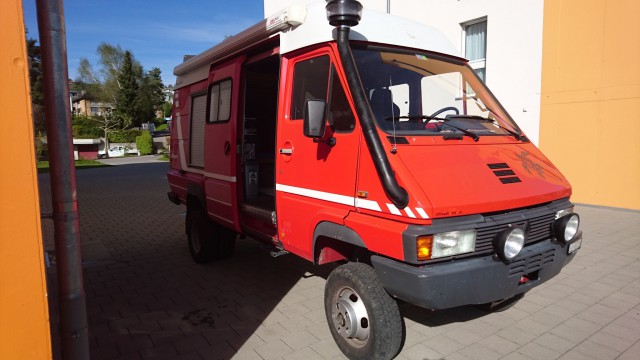

Re: SUISSE B110 4X4 5 places
dès quelques jours en Allemagne:
Maintenant il faut améliorer le français.
Beda
