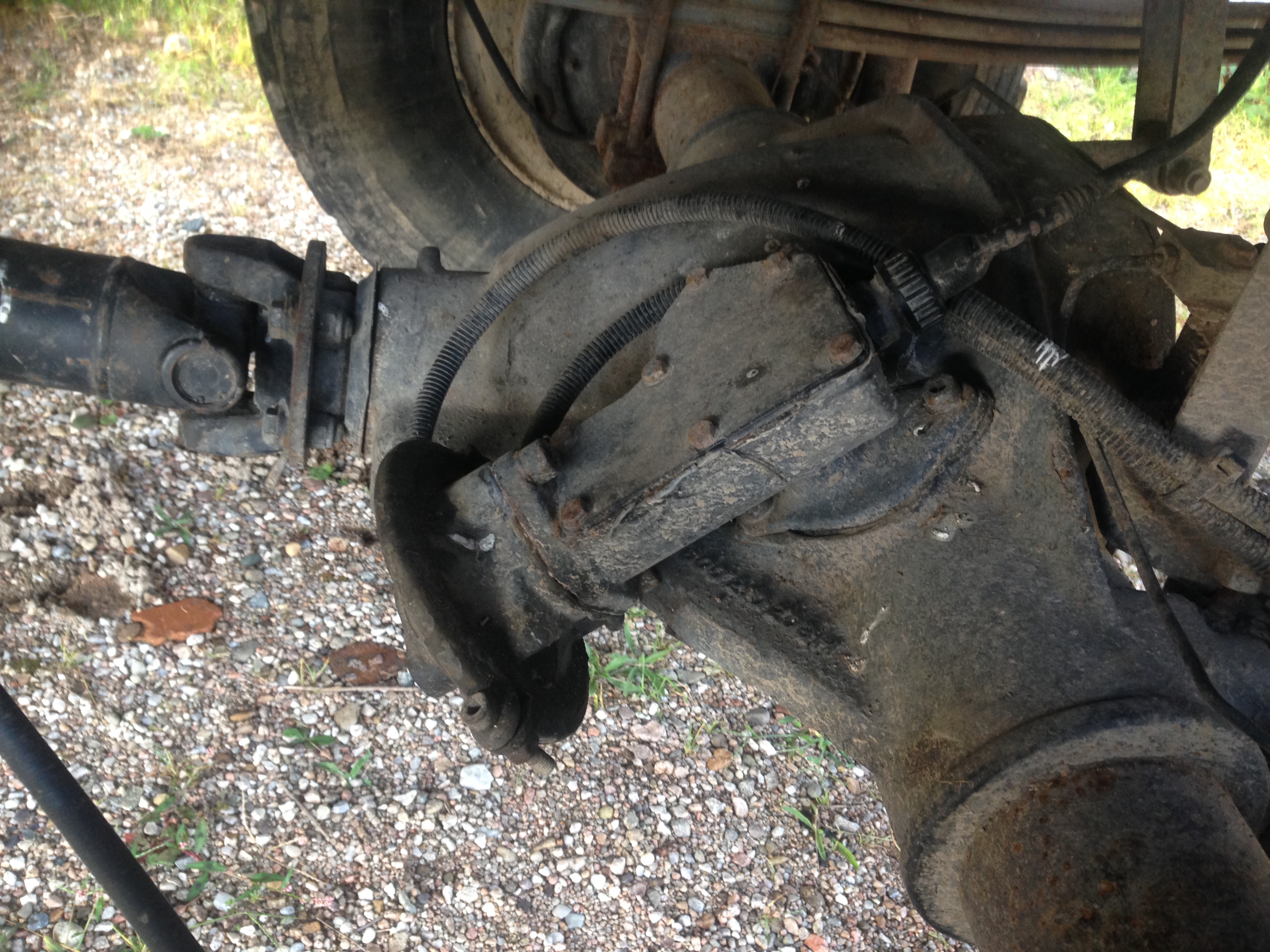

À l'arrière, à droite du nez de pont, il y a un poumon qui sort avec un mécanisme de verrouillage. Lève une roue, enclenche le blocage et regarde si ça bouge ou si ça bloque tes 2 roues. As-tu un témoin de verrouillage Tdb ?

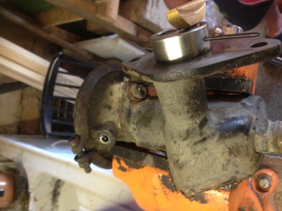

Dois-je démonter le mécanisme qui a sur la photo ?

Il y a une prise sur le poumon de blocage , es ce que quelqu un sait où il va ?
car je trouve aucune vue éclatée et impossible de suivre les 2 files jusqu àu tableau de bord . Merci
Messages : 5057
Re: problème Blocage differentiel pont renault
bin s'est le contacteur il doit normalement arriver direct au tableau de bord et illuminer le voyant de blocage de diff...mais comme ton tdb vient d'un 4x2...encore que sur certain b même en 4x2,le voyant est présent donc dispo....
et pour test le blocage tu fait comme t'a dit bsanvin: tu lève une roue et tu actionne le bouton,si le blocage fonctionne la roue levé doit bloquer si le blocage ne marche pas la roue doit tourner....

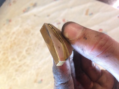

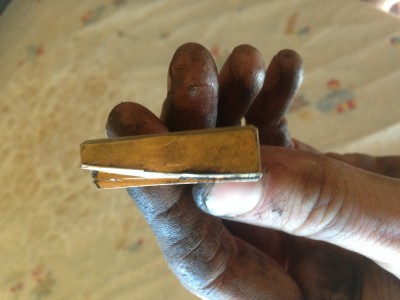

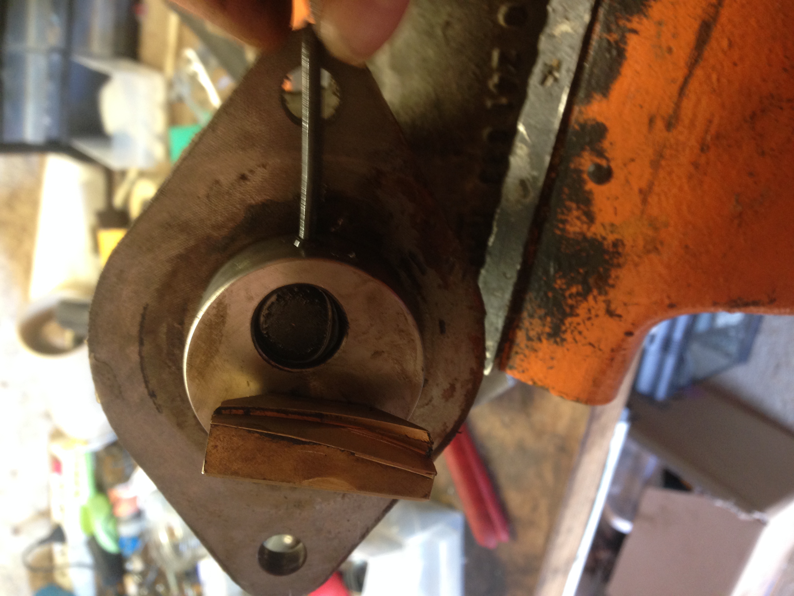

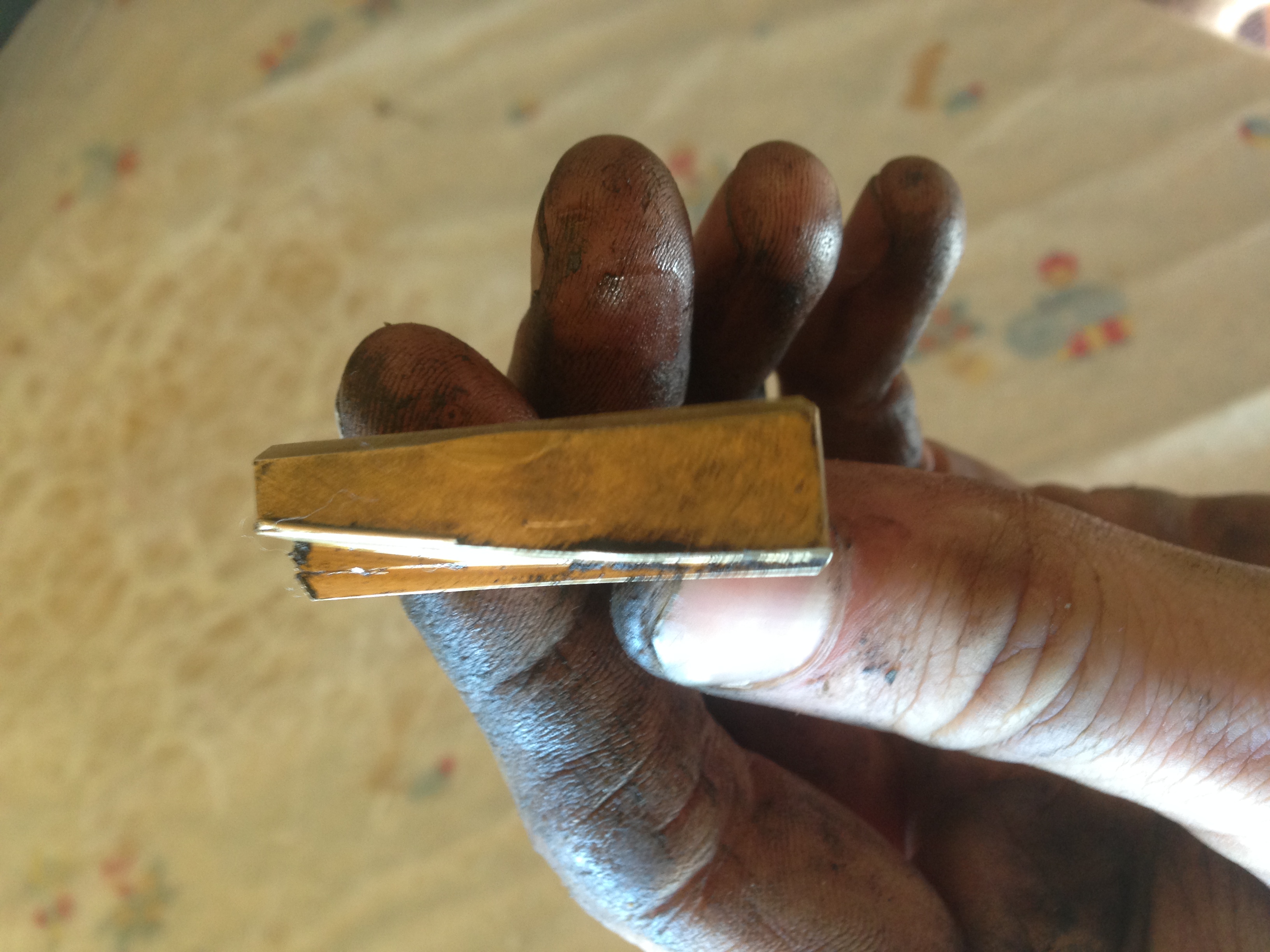

Et voilà après démontage , il s avère être la dent qui rentre dans la fourchette qui est usée.
Messages : 5057
la pièce est asymétrique...fait lui faire un demis tour et remonte la et/ou fait la recharger par un plombier au métal d'apport et passe lui un coup de meuleuse...

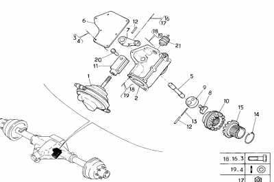

Vue éclatée du blocage
Vue éclatée
Vue éclatée

Bon j ai eu la pièce neuve chez Renault truck 140€ ! Celle ci est changé et touts fonctionne même le voyant au tableau .. :)

Quelle pièce ? La fourchette à 140€ ?
CelineArnaud
Pompier de niveau 1
Pompier de niveau 1
Messages : 65
Enregistré le : 09 sept. 2016 09:38
Message par CelineArnaud »
Non juste le patin ( la partie dorée ) , mais la pièce est en bronze et je préfère être tranquille en changeant au standard
