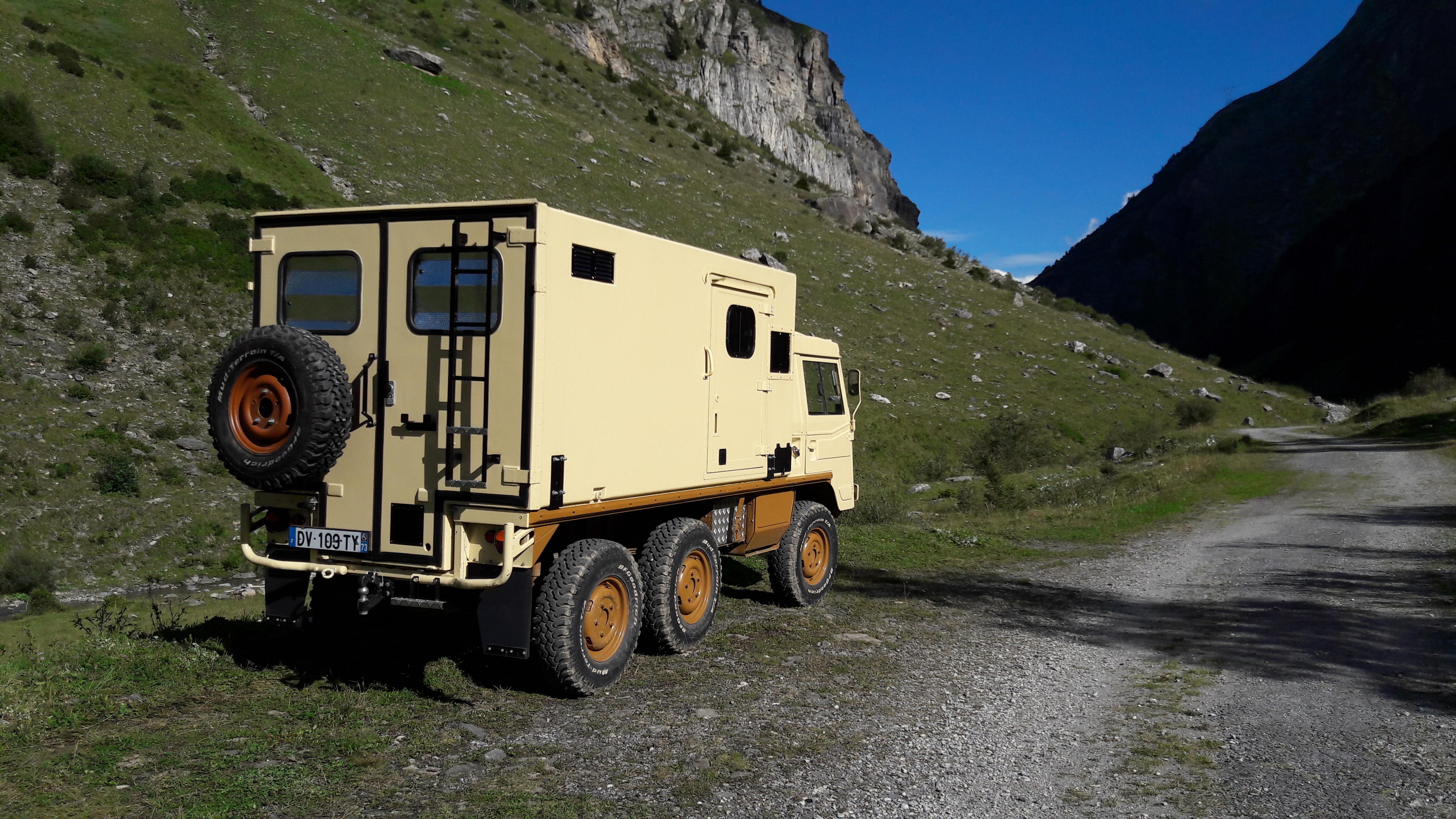

Ce n'est pas tout à fait le modèle que tu cherches, mais si tu es intéressé pour le voir de plus près : je suis dans la région de Chambéry.
La hauteur HT avec la cellule est de 2m42 (saillie à 2m50 au niveau du lanterneau).
Jusqu'à 1m65 environ on se tient debout et le couchage peut être aménagé en travers.
Avec un PINZ on ne passe pas inaperçu, mais on passe à peu près partout et on passe beaucoup à la station service : 20l/100 en moyenne lors de mon dernier périple en montagne (sur route uniquement mais en franchissant des cols)... Même en étant à fond en montée, tu as le temps de regarder le paysage, comme la longue file de voiture qui est derrière toi !
