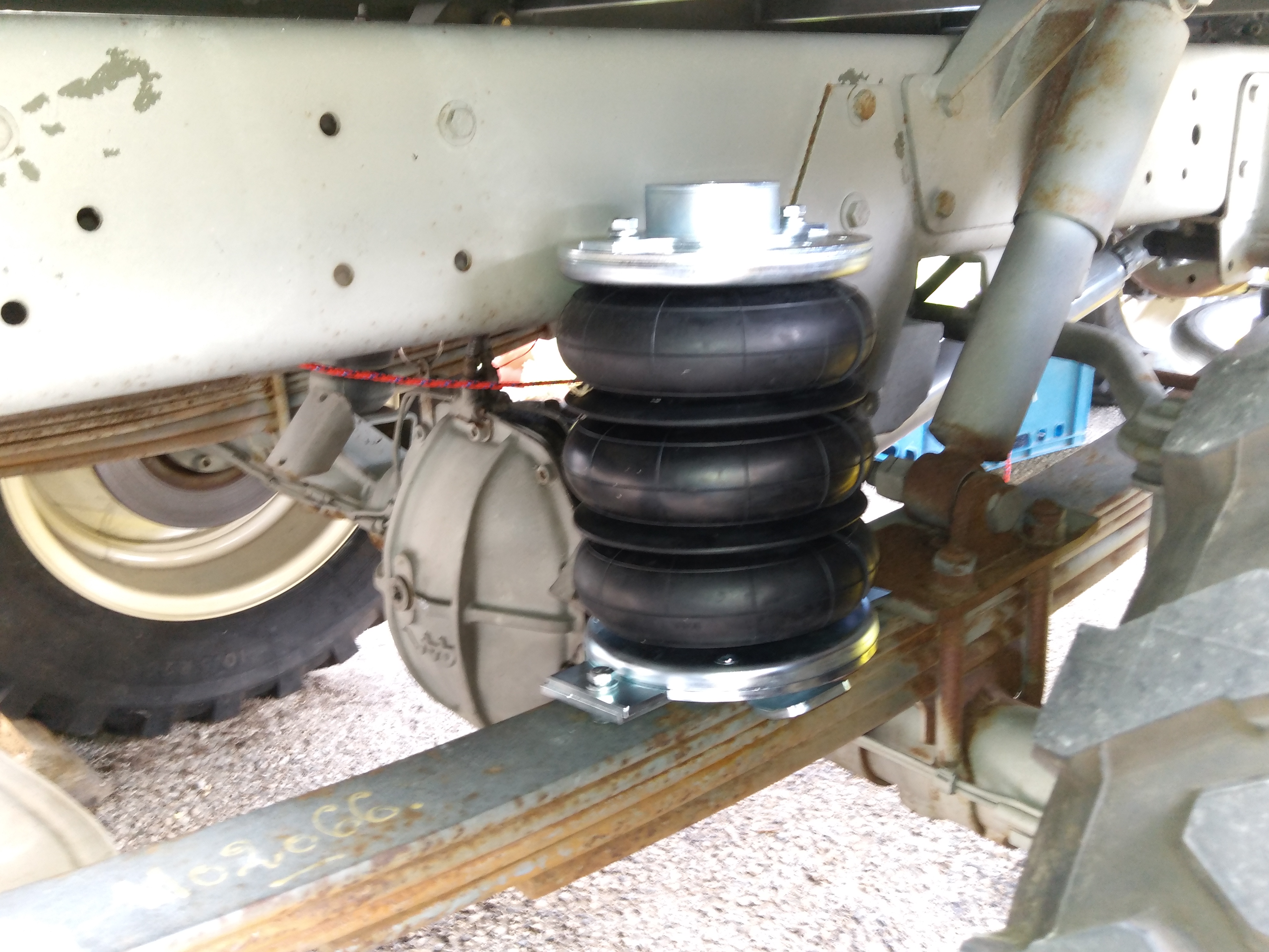

Message par Bernard-52 »
J'ai acheté et reçu ceci. Je vais fabriquer des supports... dès que possible...

Message par nitro »
:thumbup: je pense que c'est un bon compromis... il n'y a plus qu'a :mrgreen:
