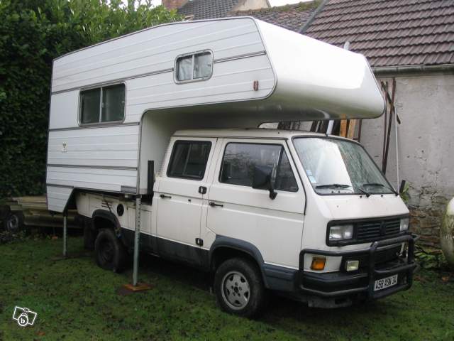

et hier en faisant ma petite tournée, je suis allé voir succéssivement l'iveco double cab du bon coin...pas super...et une cellule amovible avec capucine démesurée pour transporter double cab là: http://www.leboncoin.fr/vi/32419790.htm?ca=12_s
histoire de me faire une idée sur les compatibilités éventuelles...et donc ce genre de cellule, même si celle ci n'est pas tout à fait adaptée bien que possédant un fond plat, ne serait'elle pas une bonne alternative pour "contourner" les législations contraignantes en terme de poids et de nombre de passagers !
car il est autrement impossible de faire une cellule pour un double cab 7 personnes qui soit homologué VASP en moins de 3t5...alors que celà pourrait être très intéressant pour les familles nombreuses qui, si elles sont tatillonnes, pourrait conduire le véhicule à 1 ou deux hors de l'europe et récupérer le reste de la famille au port ou à l'aéroport :idea:
