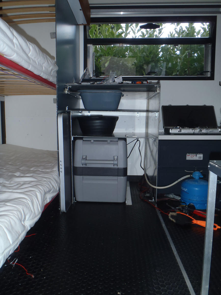

Comme je voulais avoir la partie "basse" mobile, j'ai enlevé le verre (en galérant).
et pour rendre mobile la vitre j'avais besoin d'y fixer des charnieres.
J'ai tenté de forer avec un forêt spécial verre. Et bien, j'ai compris que le verre sécurit ne se perce pas, ca éclate !
Du coup, pas le choix, plexi. Et comme j'ai voulu faire des économies ( :14: ) j'ai pris une plaque assez fine et en plus pas à la bonne longueur, j'ai donc mis de l'alucobond pour raccourcir la largeur de la vitre
une ptite photo vite fait
