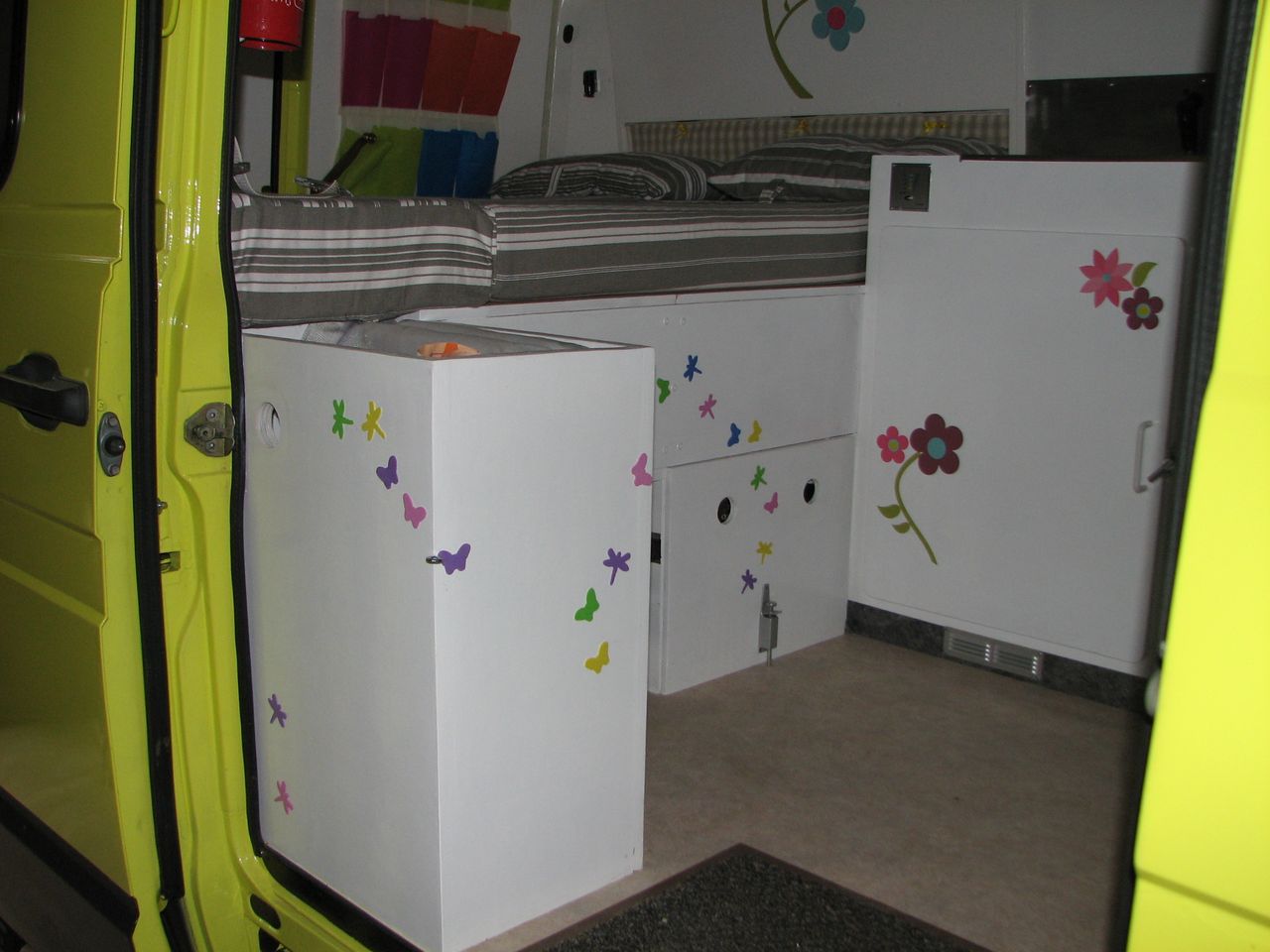

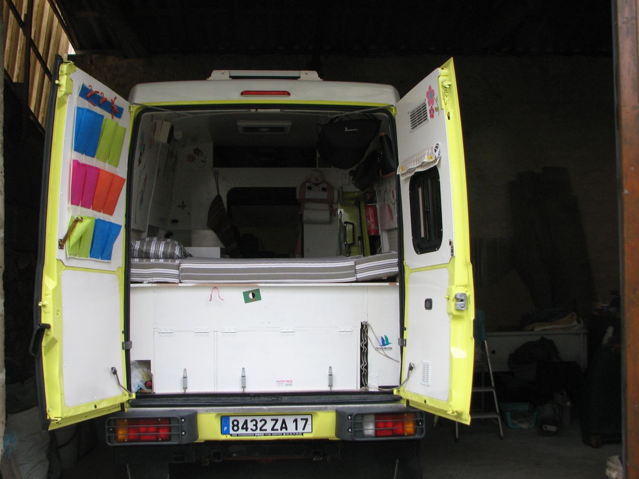

Voilà, je bosse dessus depuis le mois de juillet et, enfin je viens de le terminer. Il est prêt pour l'aventure africaine!
Quelques photos, comme promis, pour lancer le débat.
J'en ai d'autres pour ceux que çà intéressent.
A noter, que tout est à bord, rien n'est accroché à l'extérieur. Avec la peinture, on ne passe déjà pas inaperçus.
La déco Fun est l'œuvre de madame. On aime ou on aime pas!
Très cordialement.

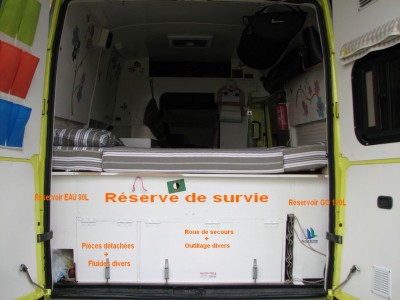

Vue de l'AR
Vue de l'AR

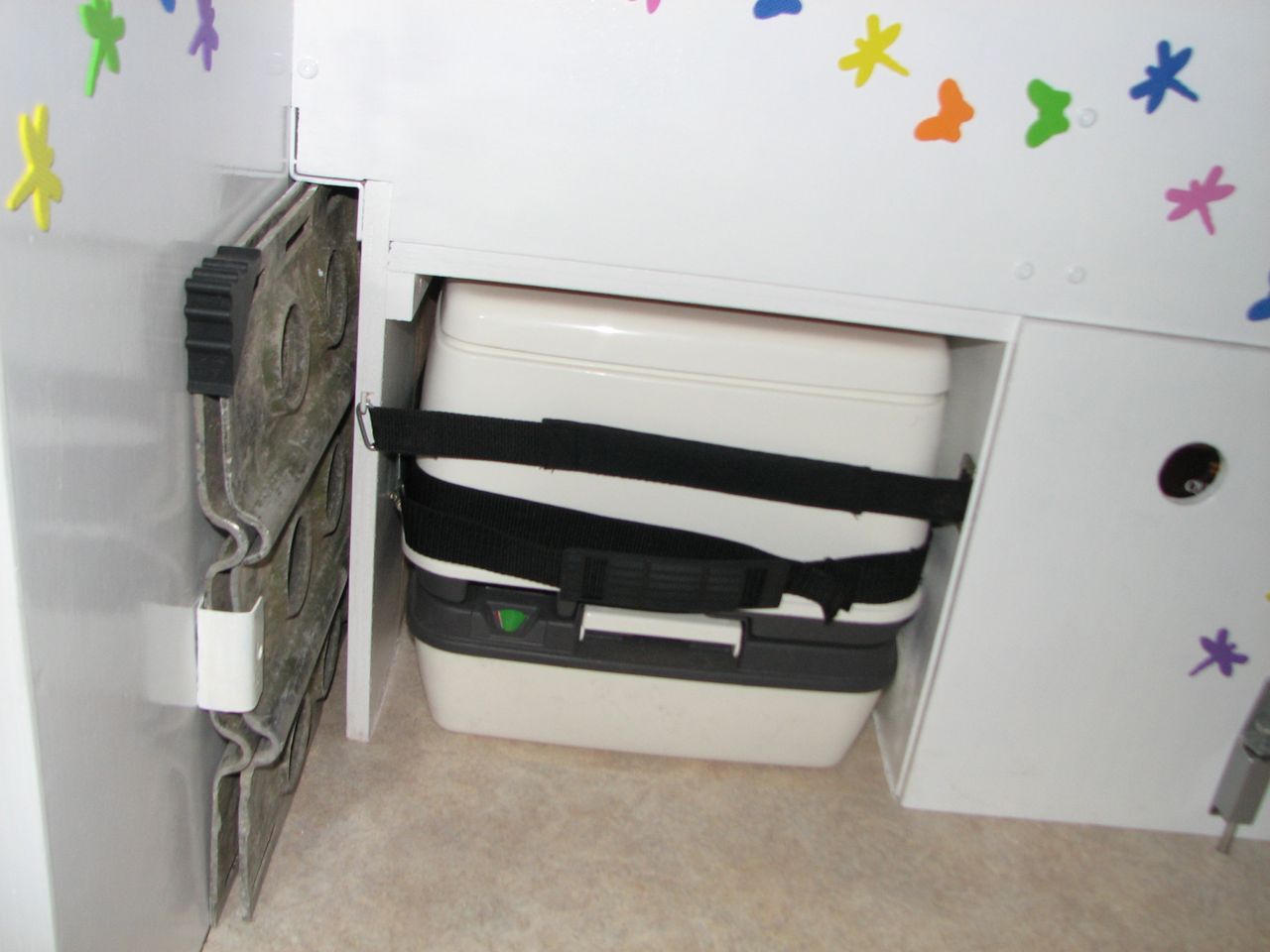

Cherchez les plaques à sable!

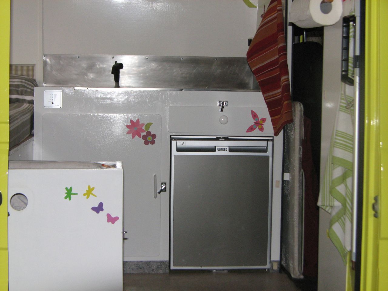

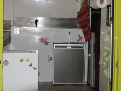

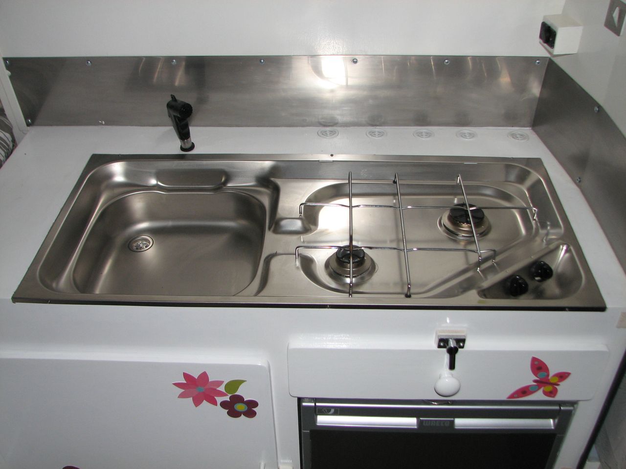

Frigo à compression de 80L

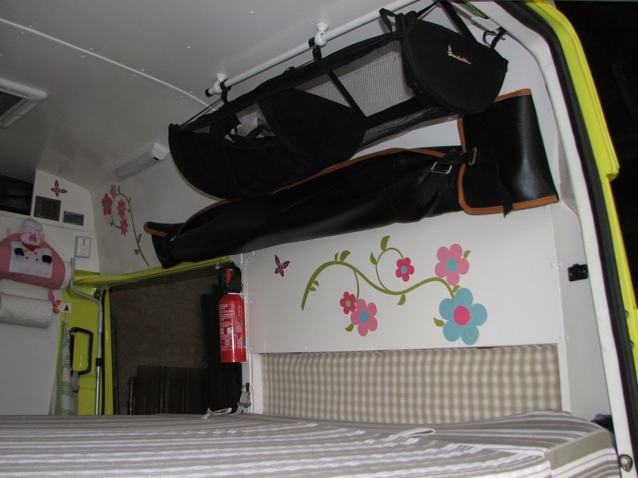

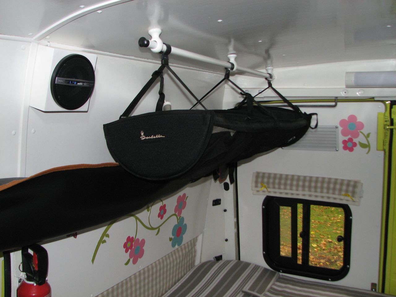

Les cannes à pêche au surf dans leur étui
Vue gauche
Vue gauche

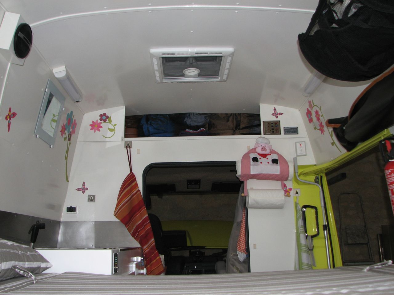

Vue de milieu
Vue de milieu
Vue AR gauche
Vue AR gauche

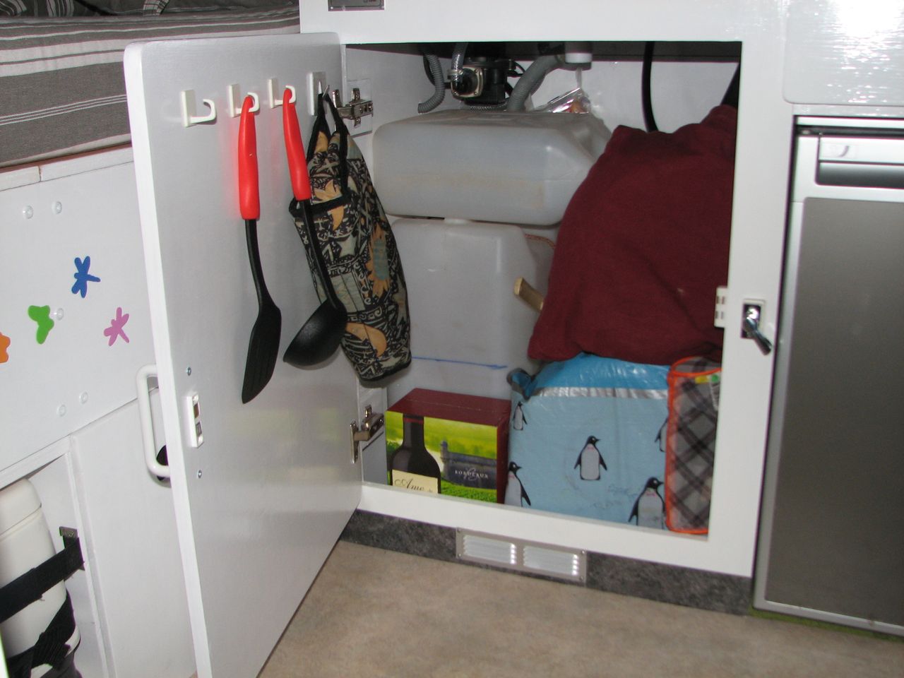

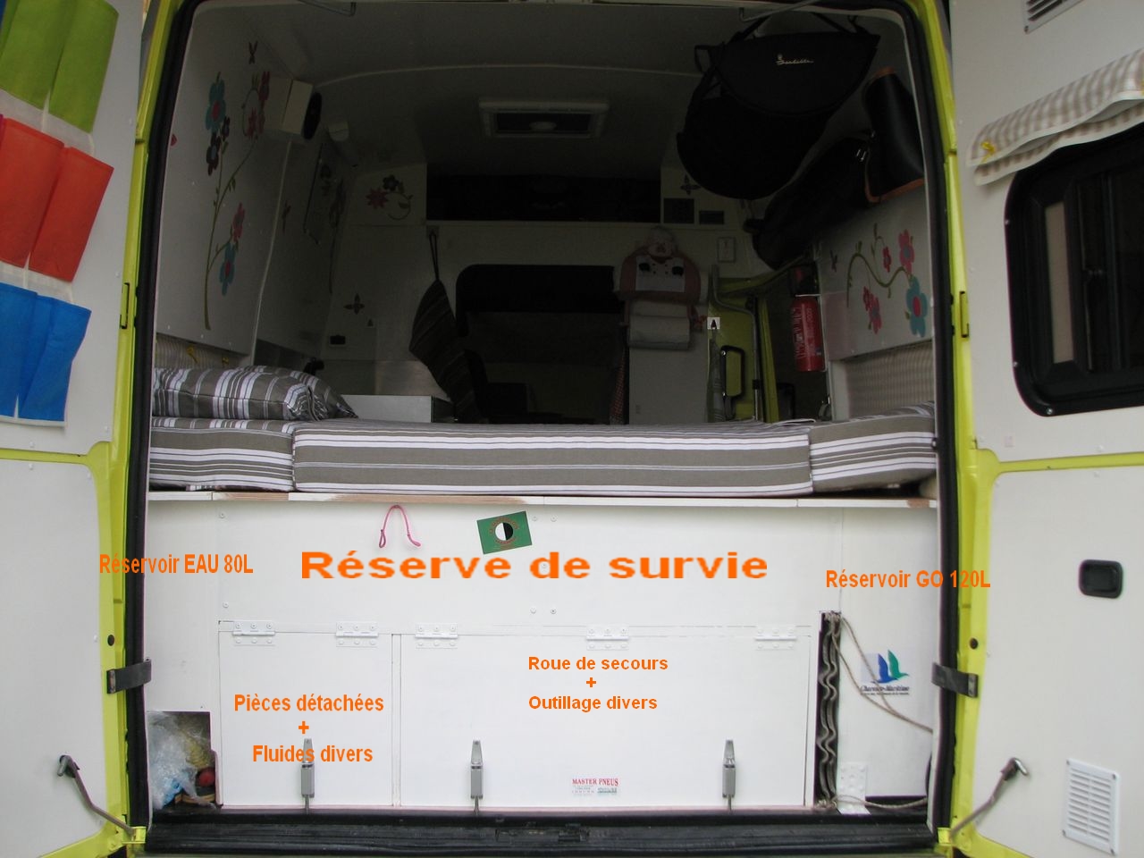

Pompe à eau - réservoir eau usées - gaz + ...

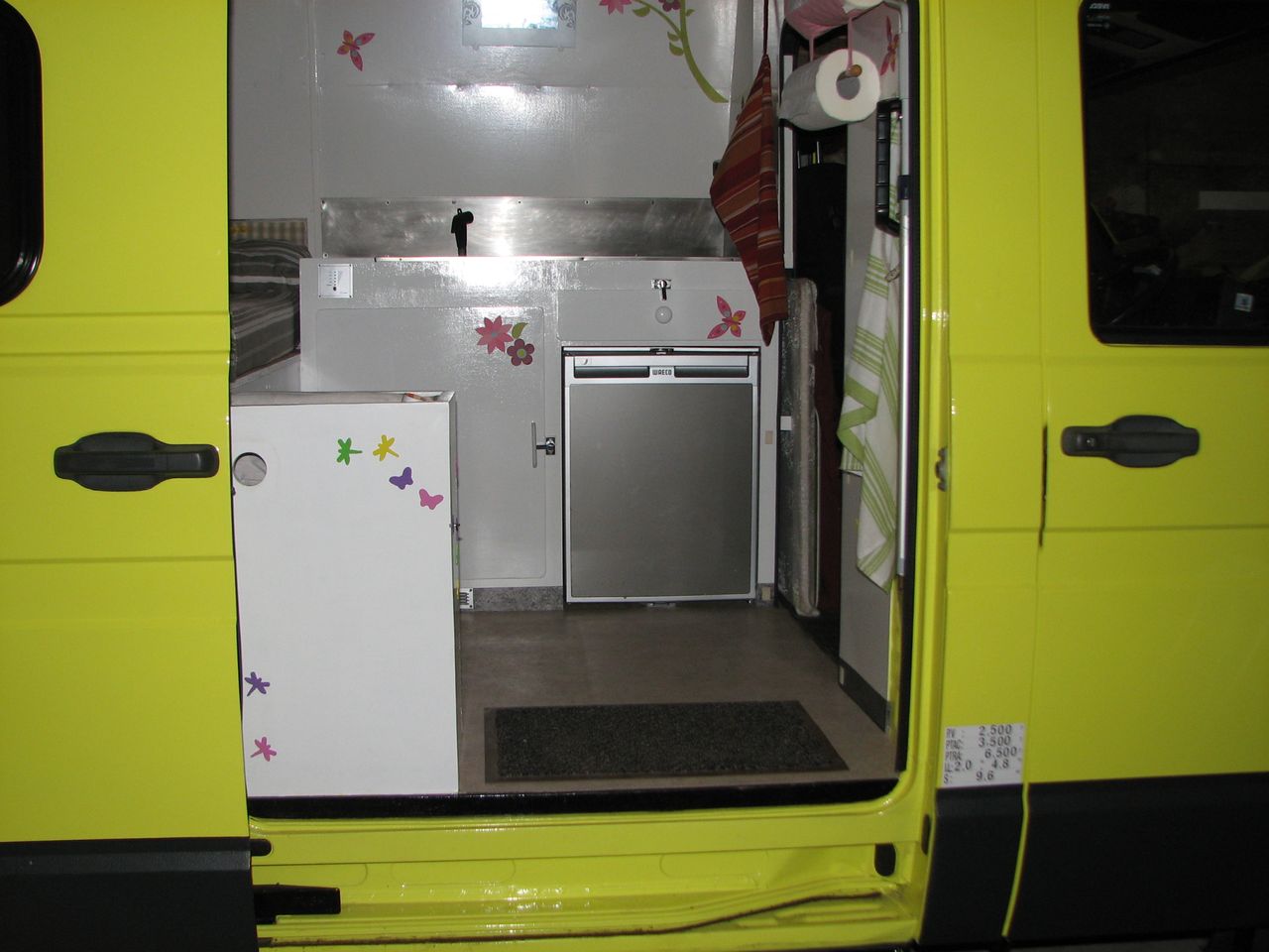

Vue par la porte latérale
Re frigo
Re frigo
C'est encore neuf!
C'est encore neuf!

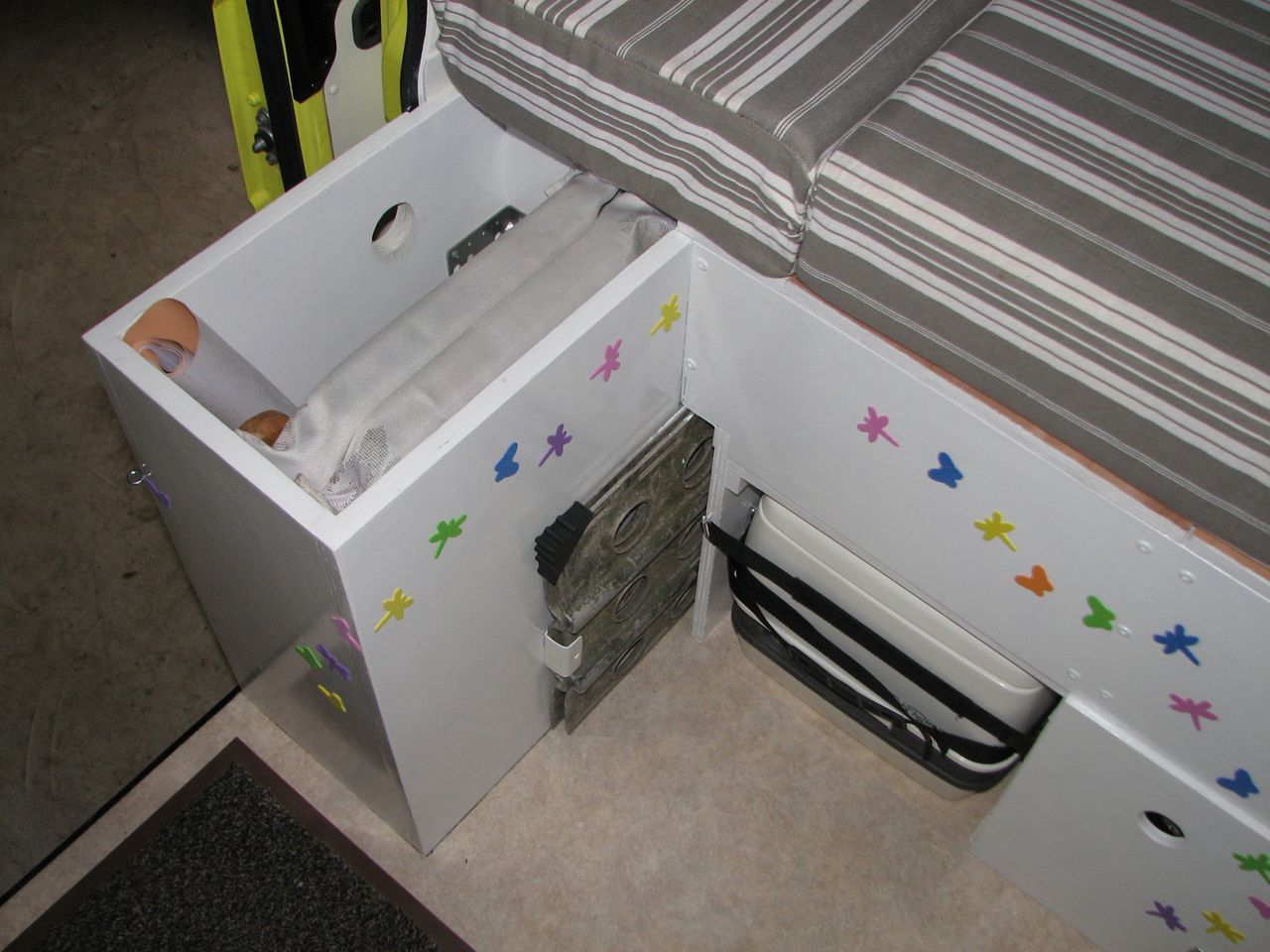

Pipi, caca + tiroir de survie et les plaques à sable
De même
De même

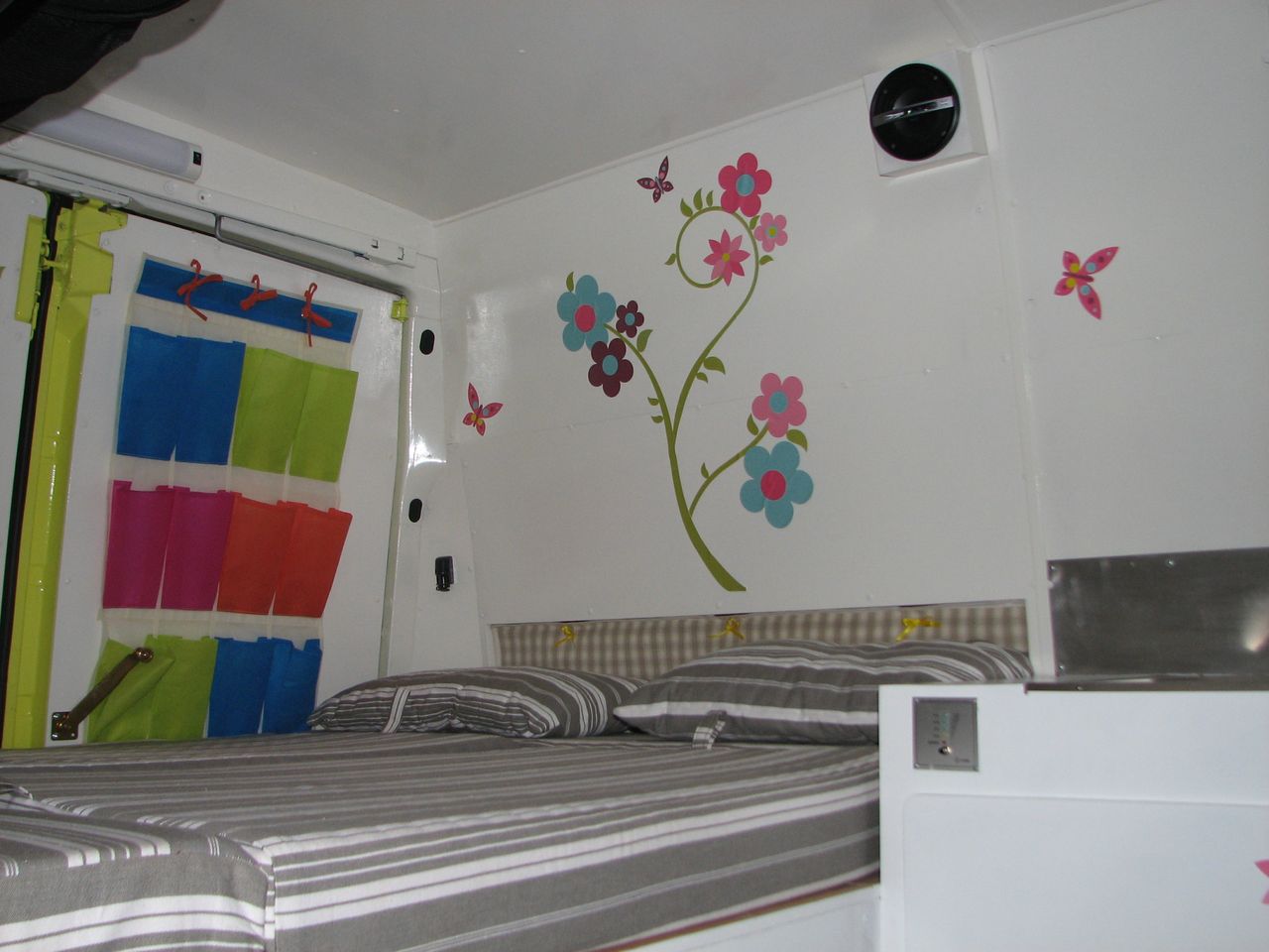

Hamac pour recevoir les affaires avant le dodo

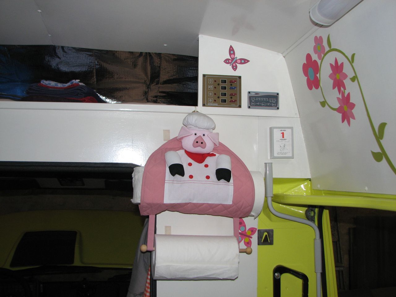

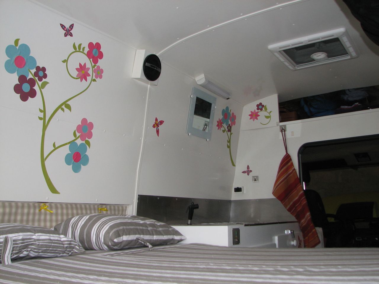

Tableau électrique, réserve bien utile dans certaines circonstances et le jour du départ.

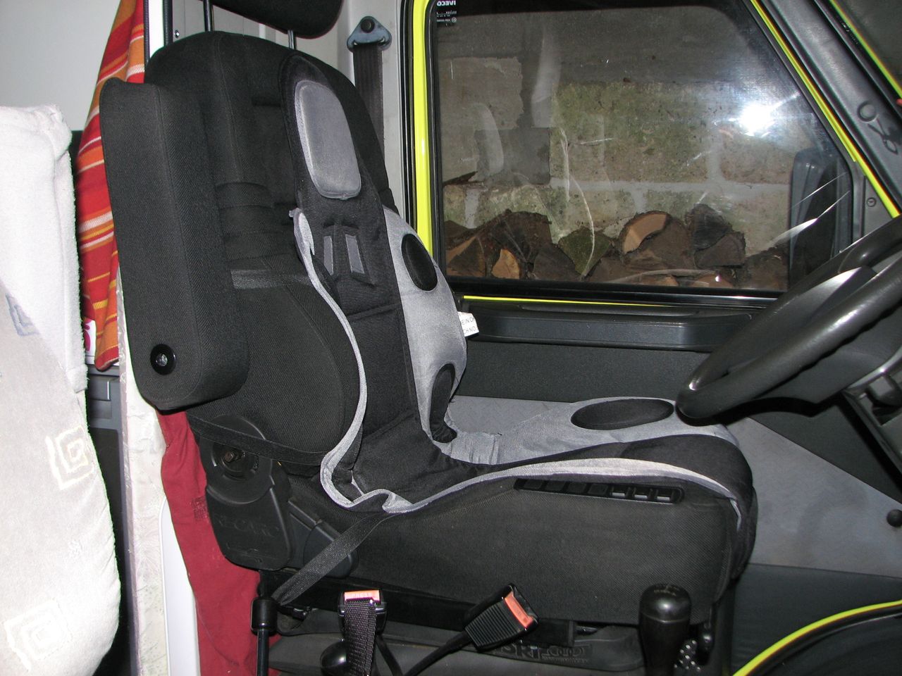

Siège RECARO Ergomed d'occase à réglages électriques et son accoudoir

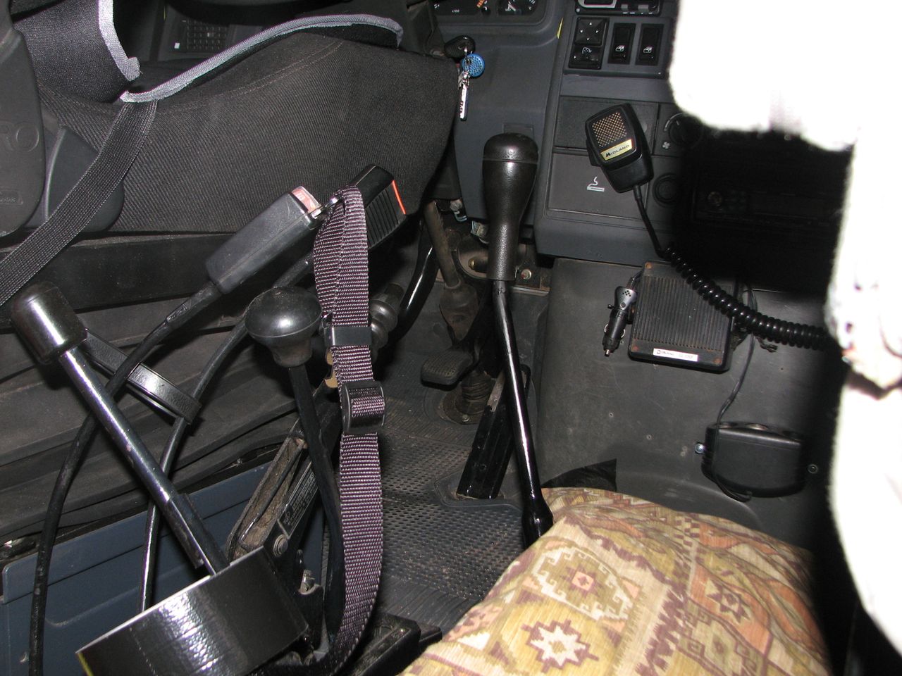

Il a fallu couder le levier de vitesses, impossible d'enclencher la 1ère avec le nouveau siège.

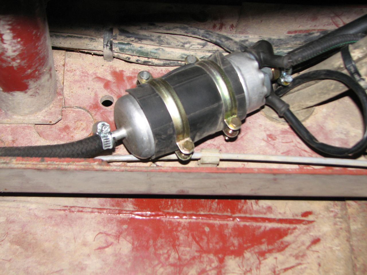

Pompe de transfert du GO

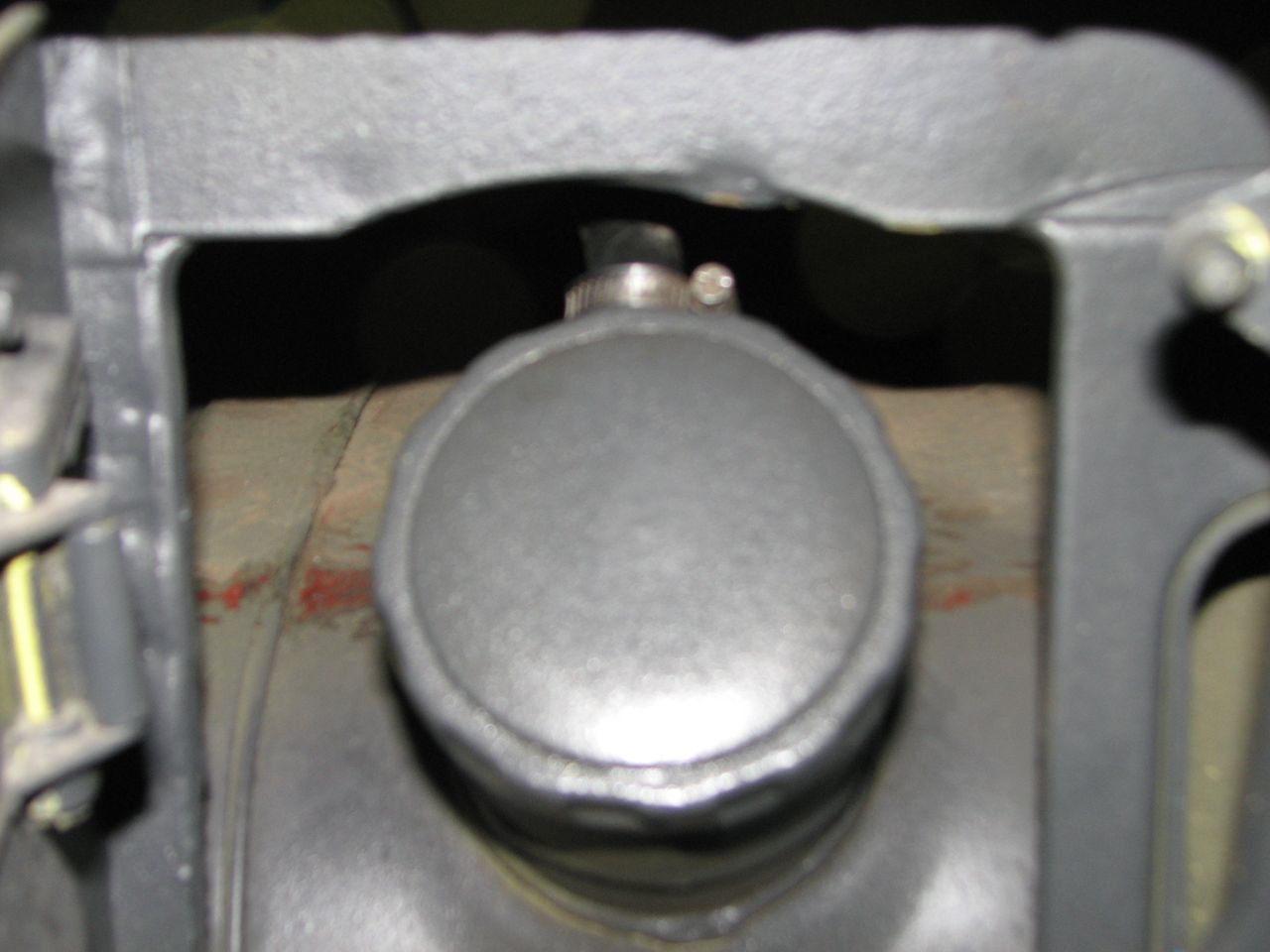

Arrivée du GO sur le réservoir principal

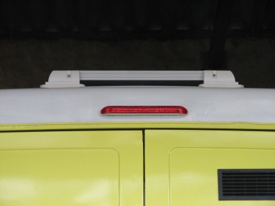

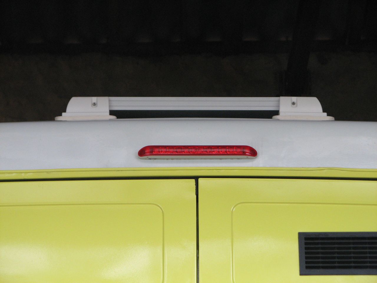

3ème feu de stop et le panneau solaire de 100W

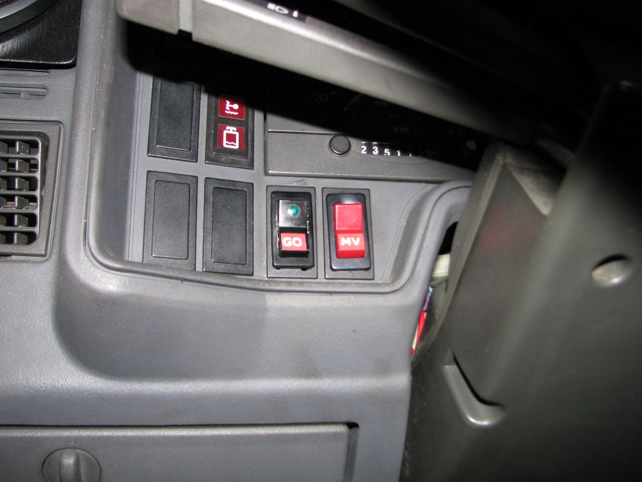

Interrupteur pompe  transfert GO et son voyant vert<br />Interrupteur d'enclenchement manuel du moto-ventilateur et son voyant rouge.

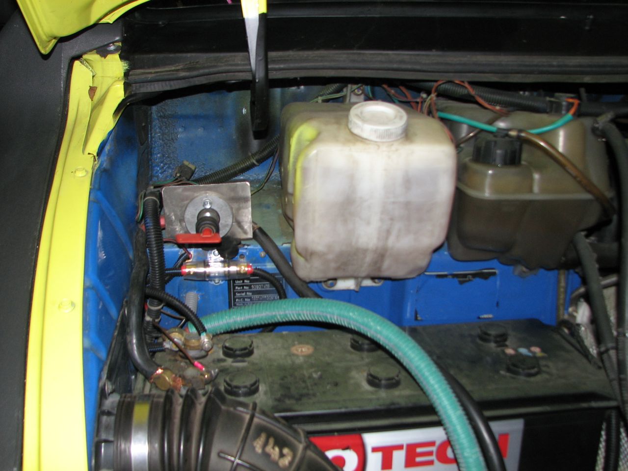

Coupe batterie et fusible de 50A de protection de la batterie de démarrage

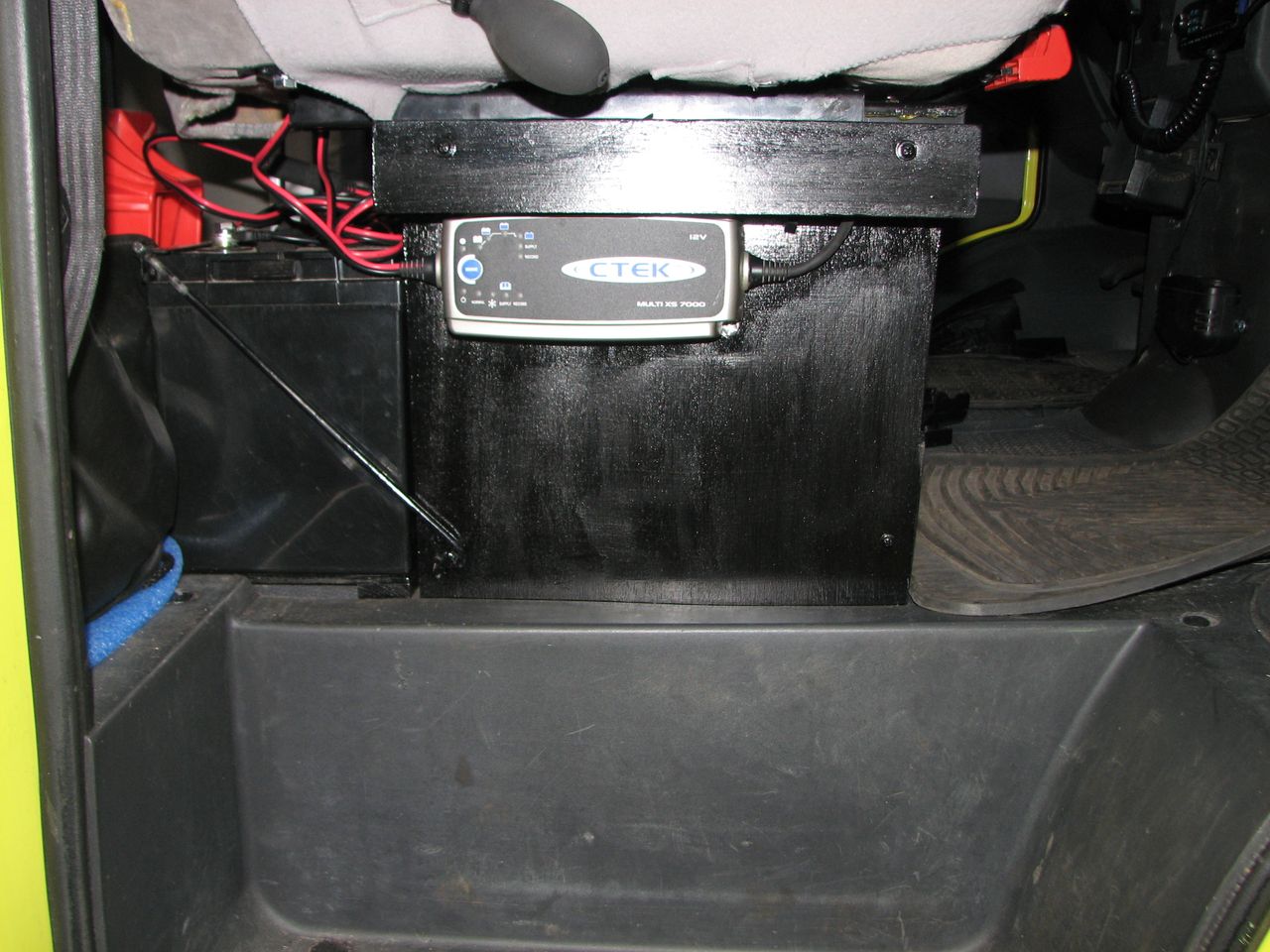

Assise du siège passager<br />Batterie AUX de 120A<br />Chargeur de batteries<br />A gauche, cric Hi-lift et son embase

bon ben je crois qu'on voit ici la différence entre ceux qui tchatchent sur le net et ceux qui bossent... :lol:
vu qu'on a eu notre cam à peut pres en même temps....
bravo Serge...j'ai plus qu'à me faire harakiri en regardant ton "samourai" :roll:
j'adore la vielle toile à matelas ! je me suis fait faire un pantalon Baggy dans ce tissus mais maintenant c'est un pantalon cigarette parceque ça rétrécit beaucoup au lavage :mrgreen:
il a fallu que je torde un peu le levier de vitesse égallement pour la même raison que toi...

Moi j'aime beaucoup la deco
Mes compliments à madame.
Un seul bémol le dérouleur à papier dans certaines "républiques islamique" les douaniers
pourraient prendre cela pour de la provoque.
