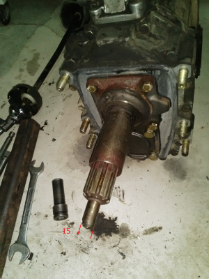

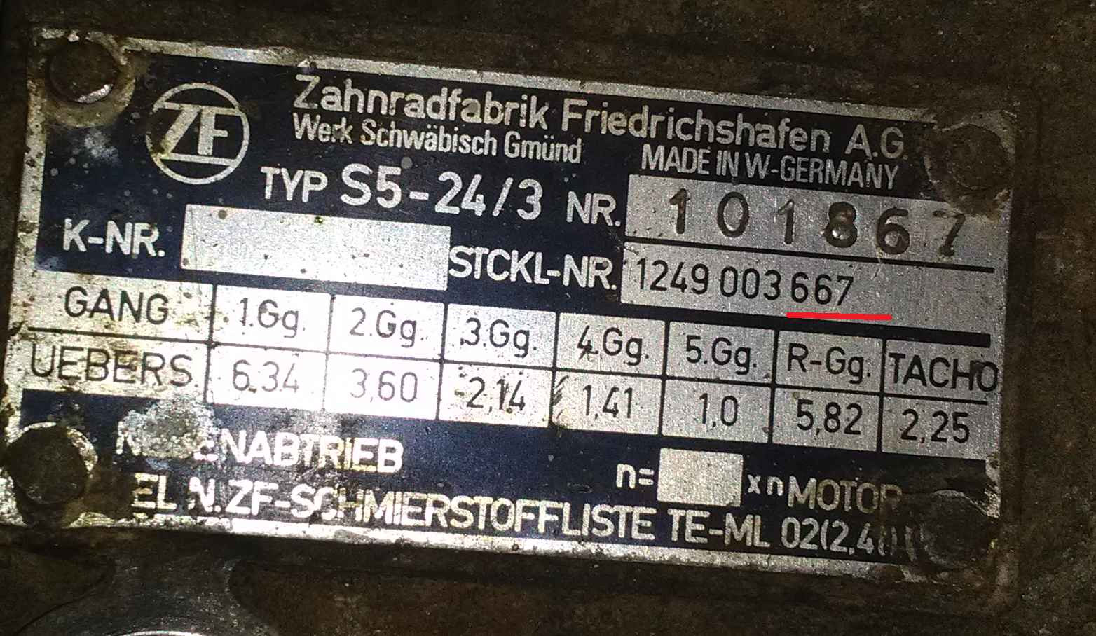

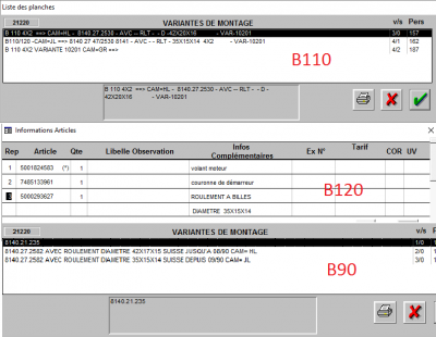

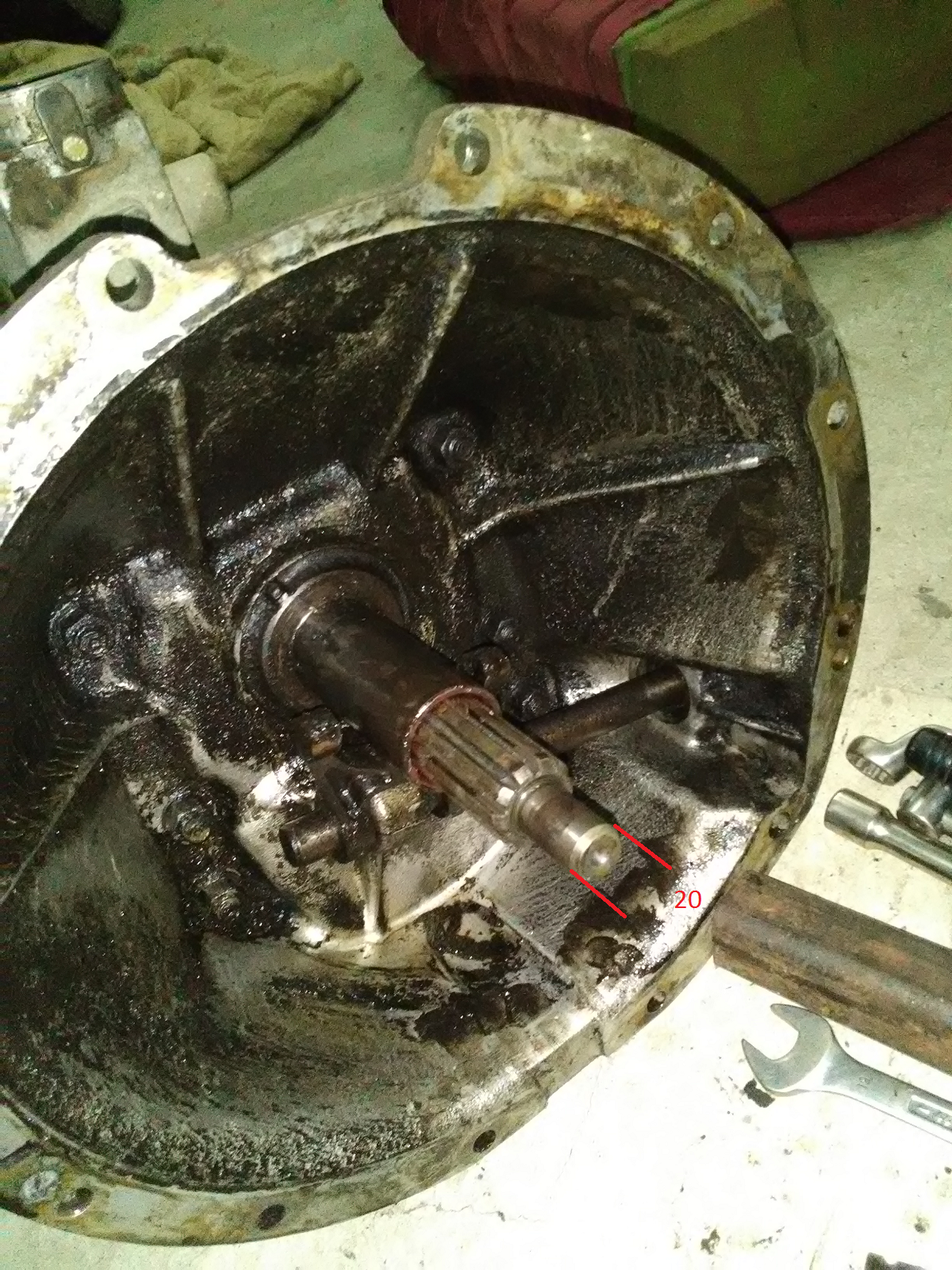

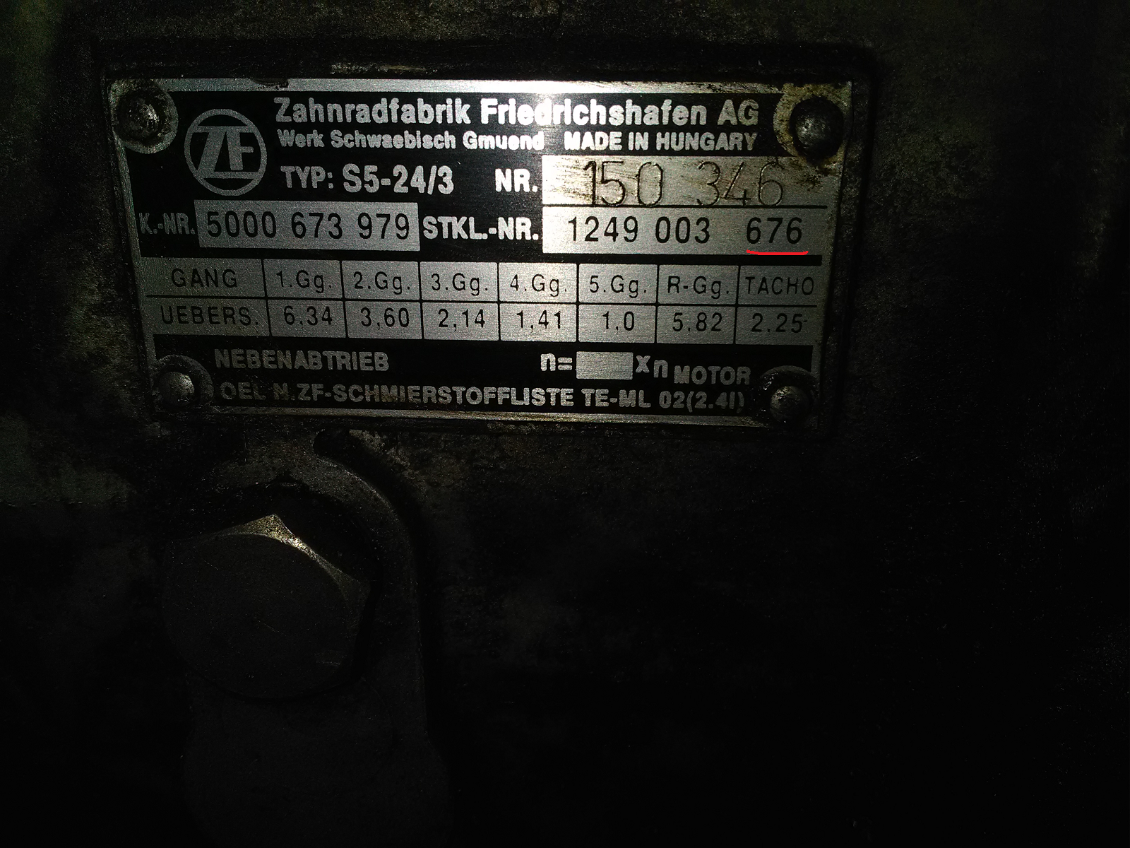

ne pas oublier de contrôler la dimension du roulement pilote ou diam de la queue de l'arbre primaire de la boîte...
B90 => 20 mm
B110 => 15 mm
Xavier
B90 => 20 mm
B110 => 15 mm
Xavier
- sebg61
- Messages : 3575
Re: En panne à Rouen quelqu'un pour m'aider svp ?
Xavier-64 a écrit :Salut,
B90 => 20 mm
B110 => 15 mm
Xavier
Je confirme, je me suis fait avoir aussi
Seb
