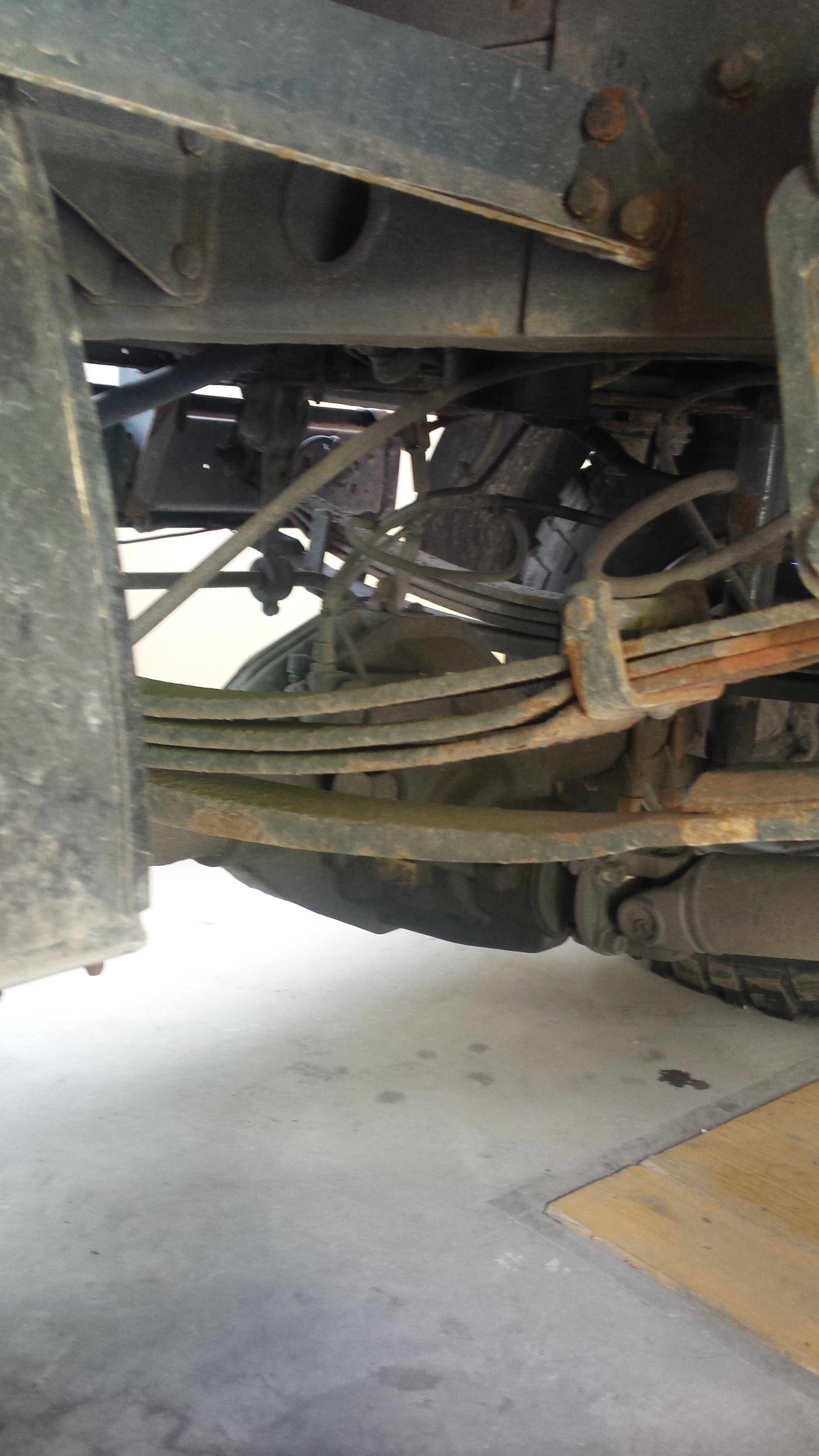

Bonjour . Un doute m'anime , quelqu'un peut me dire si mon Scam est équipé 3.5t ou 5.5t ??
Je sais que y'a une lame de plus ente les 2 poids mais je suis pas sûr du nombre . J'ai l'impression que le mien est peut être équipé 5.5 derrière et 3.5 devant . Si quelqu'un qui a eu Scam peut bien me le confirmer . Donc à l'avant j'en ai 2 et à l'arrière 3 + la grosse au fond

Bonjour.
C'est bien comme tu penses, 5t5 à l'arrière et 3t5 à l'avant.

Ok. Merci . Je pense que je vais changer les paquets de l'avant et prendre ceux du 5.5t.

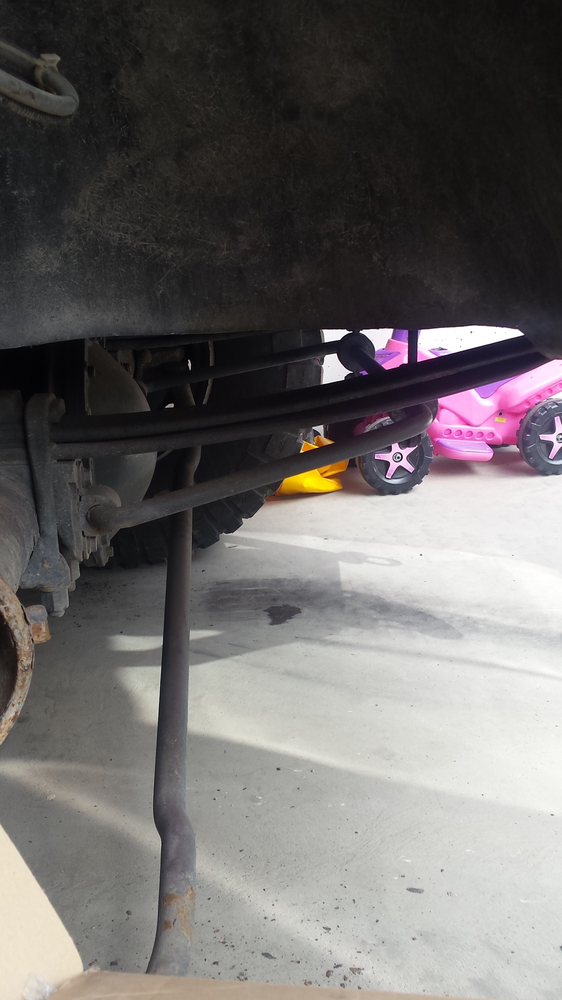

Je crois que les lames côté chauffeur ont rendu l'âme
Moi qui était tout content de partir en vacances bhen c'est râpé

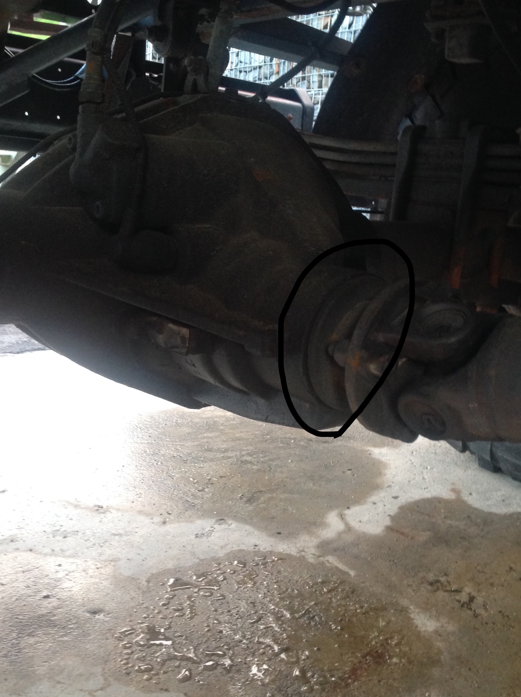

Bonjour à tous. J'ai mes deux ponts , avant et arrière qui fuient un petit peu lorsque mon Scam reste longtemps parqué (hiver)
Est ce un banal problème ? Avez vous eu des expériences similaires sur vos véhicules ? Est ce que je dois prévoir de la mécanique ? Changer les joints , possible de se fournir ailleurs que chez Scam (Iveco)
Merci pour vos retours

ils fuit ou en fait ?? au niveau des roues??...ou ça ?? mais de toute façon non ce n'est pas normal,se qui est a l’intérieur doit rester a l’intérieur...fait des photos de l'endroit ou ça pisse...normalement l'étanchéité se fait par joint spi donc facile a trouver ailleurs que chez iveco.

Merci come pour ta réponse. Comme j'ai vu ça suinte au pont, à la jointure entre l'arbre de transmission et le pont, pareil à l avant et à l arrière . Mon beauf mécano m'a effectivement parlé des joints simmering. Je mettrai bien une photo mais j'ai oublié la méthode

ouai voila...un joint spi quoi...(je crois que simmering est une marque ) demande au beauf,mais s'est assez facile a changer tu démonte les 4 boulons de fixation de l'arbre de transmission,ensuite tu verra sur la flasque d'entrainement,un gros boulon,genre 27 ou 28,tu le dépose,ensuite tu enlève la flasque d'entrainement,et derriere tu doit avoir un joint spi,sur la face de se joint spi il y a écrit en tout petit les dimensions dudit joint...note les avant de defoncer se joint avec un gros tournevis pour le déposer...
ensuit tu va avec se joint chez AD ou dans un centre auto pour commander se joint parce qu’évidemment "onl'apasenstockyfautlecommander...gnia gnia" je te conseille de prendre des joint de meilleur qualité que des générique sans marque,perso je prend des corteco car cette boite a eu la sagesse de mettre un catalogue en ligne,il est donc facile de trouver la taille du joint,ensuite dans le tableau t'a la ref du joint, qui te permet de le commander ou tu veut, regarde: http://www.findyourseal.com/fr
après pour le fait que les scam penche normalement coter conducteur, je doute que les ingé se soit manqué sur un truc pareil...s'est tellement simple de faire un camion droit....

Réponse parfaite, merci beaucoup pour le lien des joints je vais sagement suivre ton conseil de prendre du plus robuste. Scam de 2008 et 60'000 kilomètres , ça fait pas un peu léger comme durée de vie pour un joint ? Belle soirée. Va savoir si vraiment ils penchent, en tout cas le mien est droit maintenant

Bhen en fait devant elles sont neuves puisque j'ai mis les 5.5 tonnes. A l'arrière il était déjà 5.5
Étonnant , mais l'ancien proprio c'était une carrière, je pense qu'il a dû transporter beaucoup de cailloux, et souvent bien en surpoids.
Le poids de ma vieille cellule Henrymag ne l'aidait pas non plus... changer les 4 amortisseurs aussi, mais étonnamment les vieilles lames avant, ont repris leur courbure normale, aucune fissure, elles son temps donc en état, je les ai gardée au garage, on sait jamais.
Les projets futurs sont: -Sablage châssis, remplacer les durites, revoir les suspensions, ajouter le blocage avant, traiter la carrosserie (rouille au fond des portières) , vider la cabine afin de l'isoler phoniquement(vraiment bruyant) .

J'ai démonté les arbres de transmission et la flasque d'entraînement. J'ai eu accès au joint SPI , j'ai pu relever ça :
STEFA 4cc 60x90 10/13 8041 2
C'est bien beau, mais j'arrive pas à trouver de joint correspondant. Quelqu'un peut m'aider
Je rappelle que c'est pour mes ponts avant et arrière, les 2 joints sont pareils.

Correction. Joint: 60x90x10 /13

bin y a le corteco 12017026B qui fai 60x90x10-14.5 je pense que tu trouver pas mieux...les 1.5mm de difference se font sur l'epaisseur...s'est pas très grave

Merci. J'avais pensé à celui la en effet. J'ai pas compris le principe de 2 hauteurs différentes
