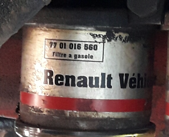

Et tant qu'on y est une petite question subsidiaire pour la route, j'ai acheté tout un lot de filtres à gasoil avant de partir. Ce ne sont pas les bons... Le passage pour la vis est trop étroit avec ceux que Renault trucks m'a vendu. Et la ref est illisible sur les miens, en cherchant sur le forum j'ai trouvé une ref 770 01 010 100, mais je ne sais pas pour quel type de porte filtres. J'ai ceux avec bocal en verre.

Pour la ref des filtres en verre j'ai glané ce numéro, montage sur un SM8 4X4 :
