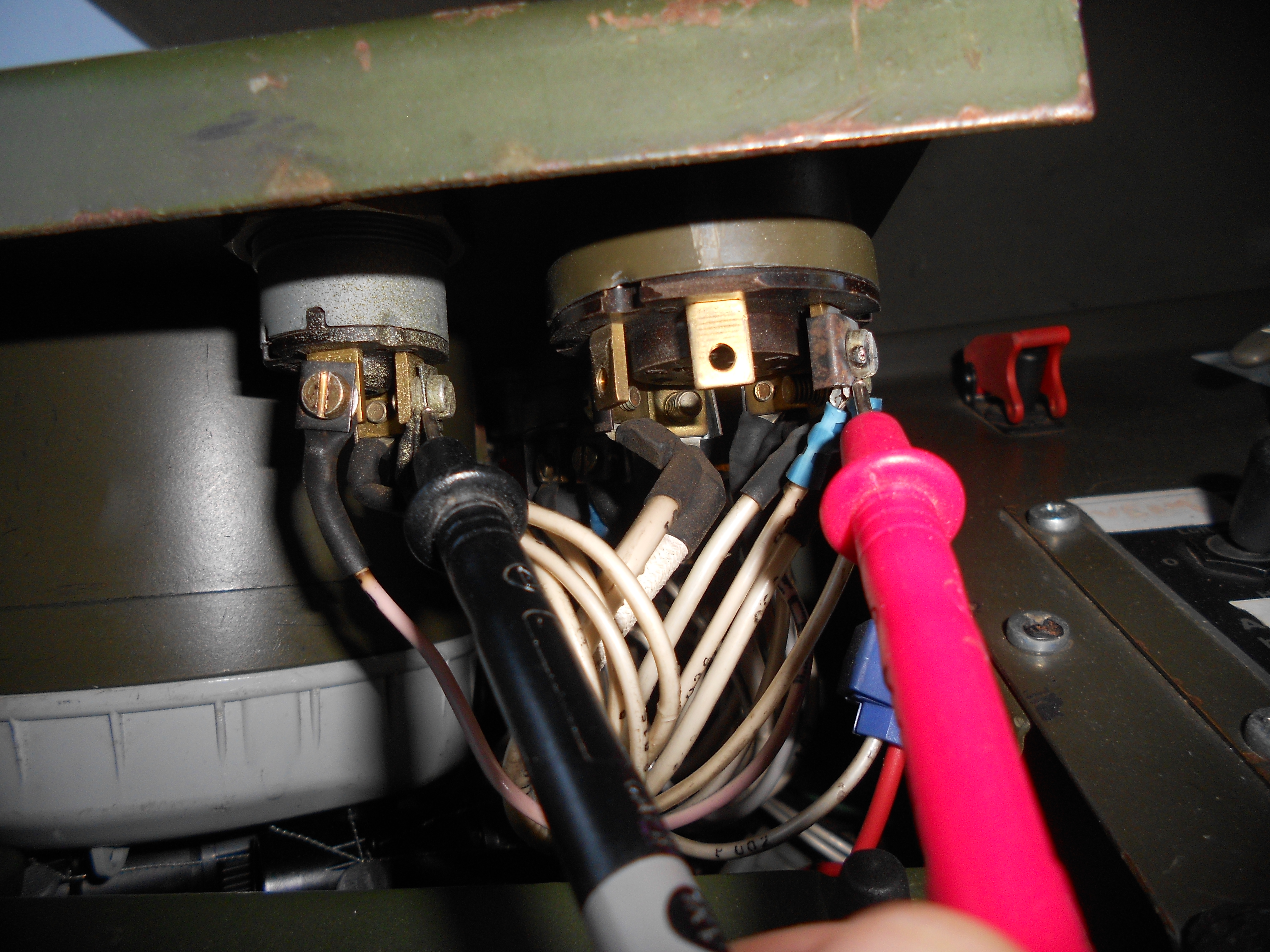

pour info voici les deux cosse que je relie via un fils pour démarrer quand il est chaud.

Je pense que sur la borne que tu montres (à droite) il y a une cosse qui a été changée (bleu clair) et ça semble un peu crado comme raccord, il serait bon de le refaire.
Si ça ne suffit pas, à l'aide d'un voltmètre et sans démarrer le moteur, tu regardes où tu as du 24 volts sur les cosses du neiman et du poussoir (contact mis) aussi bien à froid qu'à chaud.
Il faudrait aussi déterminer le rôle des fils qui arrivent au poussoir (4 ou 5 sur 3 cosses sur la photo).
