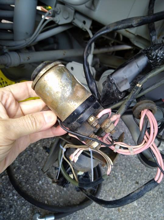

A/ Fusible pour ???

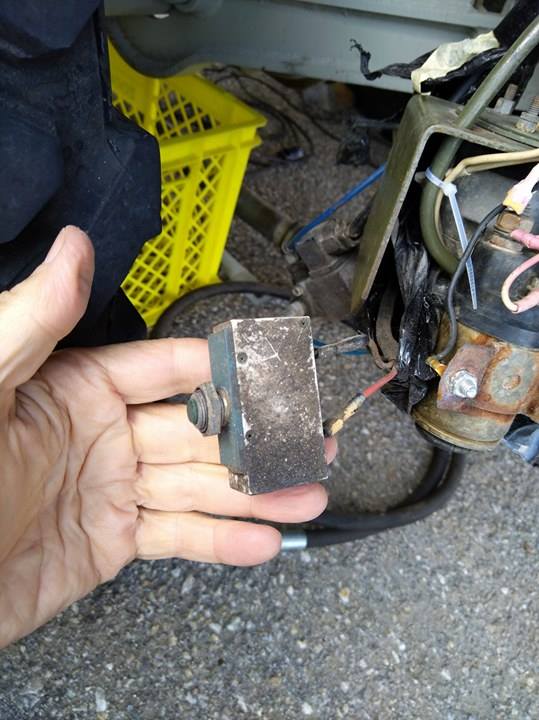

B/Avec un bouton poussoir (Relais pour ???)

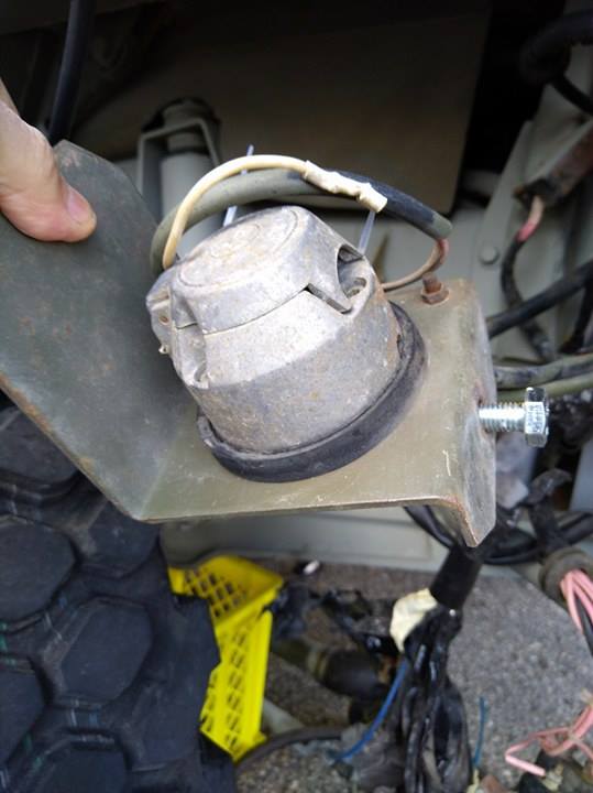

C/ Sauf erreur pour raccorder la cellule atelier sur le châssis ?

je dirais que le A est le thermique du moteur
le B c'est relais du compresseur
le C je ne sais pas j'ai pas sur le mien

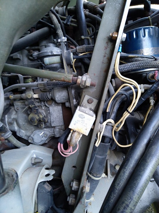

J'ai encore une question: à quoi sert ce relais ? (sur le support du levier de vitesse).
à confirmer mais je pense au relais d'alimentation au démarrage mais rien de sur il faudrait que je vérifie sur le mien.

Le 'b' c'est comme beaucoup de véhicules militaires, c'est un relais de démarrage. Pour pouvoir démarrer sans clé de contact. Le 'a' j'ai envie de dire poubelle ça ne ressemble à rien d'origine, quant au relais sur le support de levier de vitesses: là j'ai un blanc.

le A c'est un thermique sur le mien j'en ai un qui coupe le compresseur d'air, après je ne sais pas j'ai pas tout démonter :mrgreen:

Pour info, le "B" est le relais des bougies de préchauffage du moteur.
